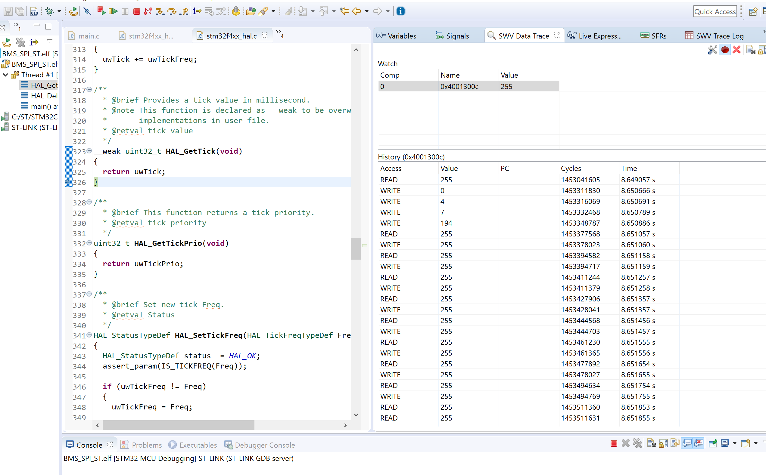

ich arbeite seit kurzem mit einem STM32F4. STM32Cube bietet ja viele
neue Debug Möglichkeiten mit dem SWD Interface.
Kann man sich auch den Zustand von nur einem GPIO quasi in Echtzeit
anzeigen lassen? Ich habe z.B. mal das Datenregister vom SPI ausgelesen.
Das hat ohne Probleme funktioniert.
Dann wollte ich mir einfach mal die Daten vom "GPIO port output data
register" anzeigen lassen. Das wollte er aber nicht machen. Er hat
einfach ohne Fehlermeldung nichts aufgezeichnet.

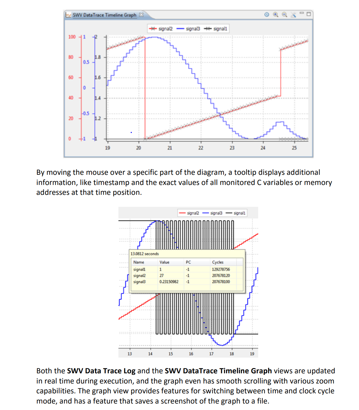

Ich hab nur manche Beiträge im Internet gesehen wo Signale so schön
gezeichnet wurden. Aber da hat man sich dann vermutlich einfach immer
mit jedem Durchlauf der Endlosschleife den aktuellen Variablenwert
anzeigen lassen oder ?.
Auch irgendwelche PWM Signale hab ich gesehen aber da weiß man halt auch
nicht ob das der Duty-Cycle ist oder wirklich die GPIO Spannung :D.
http://blog.atollic.com/learn-serial-wire-viewer-debugging-on-cortex-m
http://blog.atollic.com/cortex-m-debugging-introduction-to-serial-wire-viewer-swv-event-and-data-tracing
http://info.atollic.com/hs-fs/hub/460400/file-2413851466-pdf/Whitepapers/Atollic_Serial_wire_viewer_realtime_tracing_whitepaper.pdf?hsCtaTracking=c92954ee-825c-40d4-994a-b785f7d7a5c6%7Ca9fb94cd-a492-4ce1-a7a8-1ca091fb448c
Mit diesen ITM Commands ist im Endeffekt immer nur gemeint das man sich
wie z.B. beim Arduino die Infos Seriel ausgeben lässt oder?
Vielen Dank!

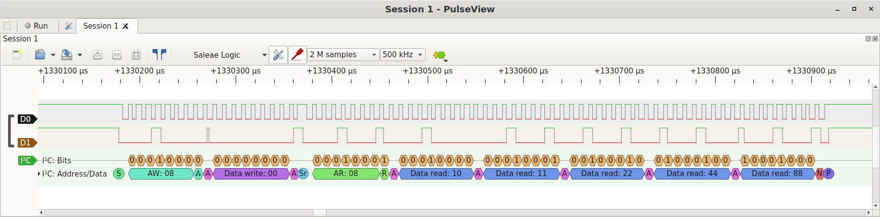

> wo Signale so schön gezeichnet wurden
Meinst du Diagramme, so wie im Anhang? Die kamen sicher von einem "Logic
Analyzer".
>anzeigen lassen?
Selbstverständlich geht das.
Das sollte aus den Atollic Papieren auch hervorgehen.
Es könnte allerdings sein, dass der Debugger Deinem Programm den
Registerwert "wegfrisst". In vielen Fällen führt ein Lesezugriff auf ein
Peripherieregister, dass z.B der nächste Wert aus einem FIFO
"nachrutscht"
oder dass irgendwelche Statusbits sich ändern!
von Steffen (Gast)
> Analyzer"
Im Endeffekt will ich die gleiche Ansicht haben. Also nur die Signale.
Aber halt mit dem Debugger und nicht mit dem Logic Analyzer.
> Bei der System Workbench muss man das "I/O Register" Fenster öffnen,
> bevor man die Debugger-Sitzung startet. Wenn man es erst später startet,
> zeigt es nur die Default Werte der Register an.
Ne ich bekomme einfach keine Werte. Auf dem Bild Debug1 sieht man wie
ich mir den Inhalt aus dem Daten Register vom SPI ausgeben lasse.
Wenn ich die Adresse dann einfach auf die Adresse von GPIO Port B ändere
bleibt das Fenster einfach leer.
Komischerweise gibt es für STM32Cube keine gescheite Anleitung .... nur
irgendwelche Guides zum Wechseln der IDE . Das ist ziemlich nervig. Aber
gut zu wissen das es geht :D.
Wenn das geht sollte es ja auch einfach mit der IDE gehen.
Vielen Dank !
von Steffen (Gast)
Also ich hab gerade nochmal das TrueStudio Manual durchgeschaut. Ich
finde es irgendwie nicht.
Sicher das es geht?
