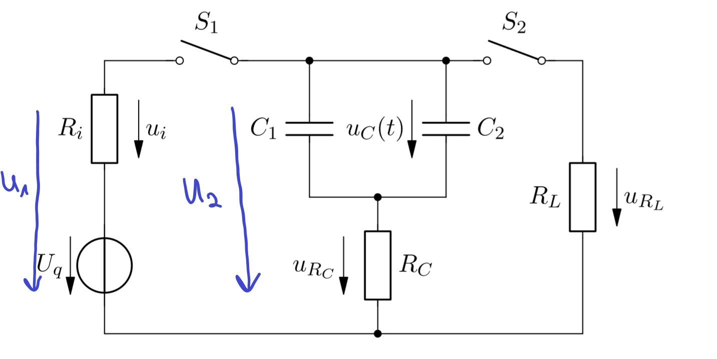

ich habe eine Frage zur angehängten Schaltung.
Für die Zeit t < 0 ist der Schalter S1 geschlossen während S2 geöffnet
ist. (S1 ungleich S2)
Sind die Kondensatoren zum Zeitpunkt t=0 vollständig geladen/entladen?
--> vollständig geladen
Nun soll ich die Kondensatorspannung bestimmen zum Zeitpunkt t=0s
--> in den Lösungen ist die Uc=Uq
Ich hatte aber angenommen, dass die Spannung U1=U2 ist.
Sprich den Innenwiderstand hätte ich auch noch berücksichtigt.
Kann mir bitte jemand erklären, wieso sich der Kondensator auf Uq
auflädt? Ich weiß, dass bei geladenem Kondensator kein Strom fließt, ist
das die Begründung?
Vielen Dank im Voraus.
Gast #5913736
> das die Begründung?
Ja, das ist die Begründung.
Für t<0, also beliebig lange vorher gibt es die Reihenschaltung aus den
Kondensatoren, den Widerständen und der Quelle.
Die Kondensatoren laden sich auf, dabei wird der Ladestrom immer kleiner
und somit der Spannungsabfall an den Widerständen auch.
Nach unendlich langer Zeit fließt dann kein Strom mehr, also existiert
auch kein Spannungsabfall an den Widerständen und somit muss Uc = Uq
sein.

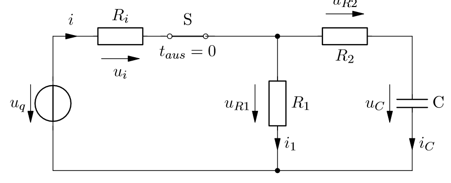

Was mich noch verwirrt ist folgende Schaltung. Hier ist der Schalter
auch lange Zeit zu und es wird nach Uc gesucht.
In dieser Schaltung wird der Innenwiderstand und der Widerstand R1
berücksichtigt zur Berechnung von Uc. Warum?
Gast #5913751
Die beiden bilden einen Spannungsteiler und am Knoten von R1/R2/Ri liegt
nicht mehr Uq, sondern UR1= Uq*R1/(R1+Ri).
Der Kondensator kann sich also maximal auf UR1 aufladen.

Ich weiß, dass es sich hierbei um einen Spannungsteiler handelt. Es hat
bei mir noch nicht Klick gemacht.
Warum berücksichtige ich in Schaltung 1 nicht den Innenwiderstand? Liegt
am Knoten über C1 nicht die Spannung Uq+URi?
Gast #5913803
studi schrieb:
> Warum berücksichtige ich hier nicht den Innenwiderstand? Liegt
Doch, schon. Aber U_Ri = I*Ri. und I=0. Also:URi=0.
Wie schon geklärt: es fließt bei geladenem Kondensator kein Stom mehr,
als gibt es auch keine Spannung über Ri.
Grundlagen Ohmsches Gesetz - einfach immer konsequent anwenden!

Wenn kein Strom fließt, warum nutze ich für Kondensator_1.png den
Spannungsteiler? Über R1 fließt doch der Strom I1?
Oder betrachte ich nur die Masche des Kondensators?
Gast #5913832
Du solltest die beiden Schaltungen nicht mischen.
Dort fließt natürlich ein Strom durch Ri und R1. Deshalb kommen beide Rs
auch im Ergebnis vor, anders als in "Kondensator_2".
Wenn der Kondensator geladen ist, wie in der Aufgabe vorausgesetzt, dann
kannst du den in beiden Schaltungen entfernen - ohne Änderung des
weiteren Verhaltens - und an dessen Klemmen die Spannung messen.
In K_1 (Bild Kondensator_1) fließt der Strom, der >0 ist, durch Ri und
R1 und ruft einen Spannungsabfall an Ri hervor. An K_2 fließt über Ri
kein Strom, also kein Spannungsabfall an Ri.
