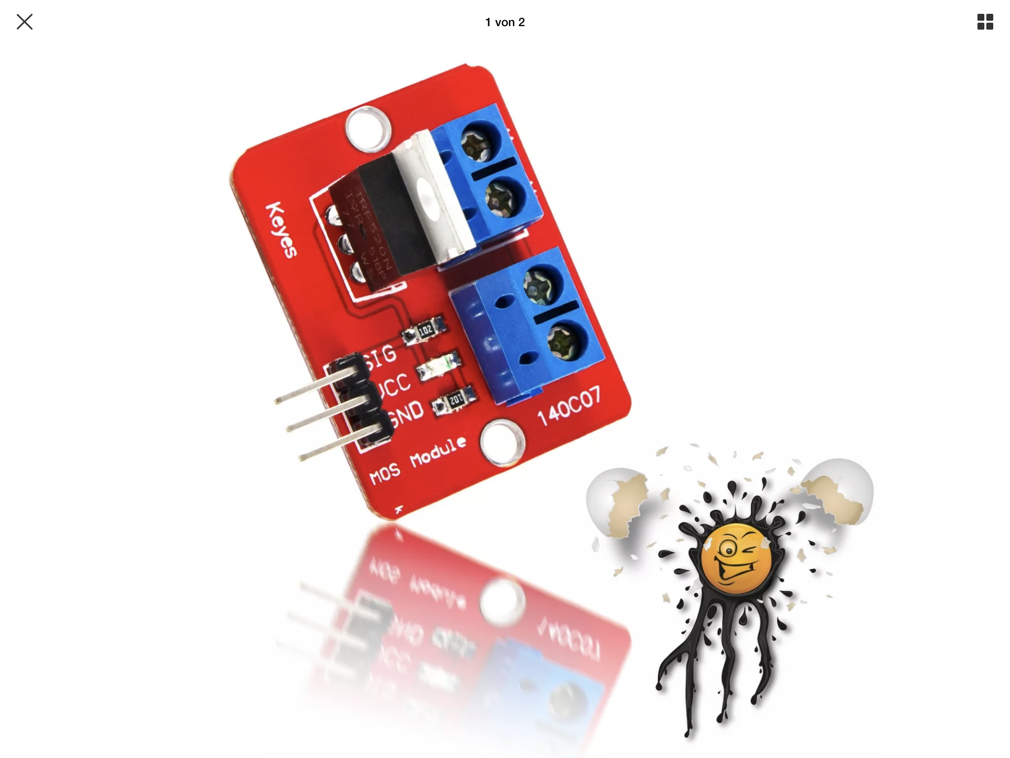

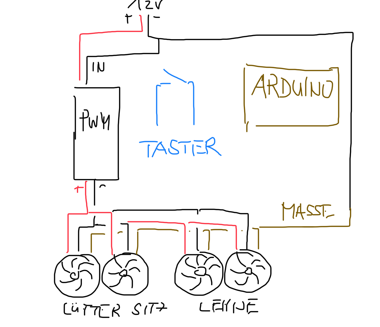

Mir ging es nur um die Ansteuerung. Ich möchte die separat steuern z.b.
mit einem Arduino. Dazu sollte der Lüfter in mehren Stufen einstellbar
sein.
Lässt sich ja mit DC zu DC Wandlern einfach über Relais am Arduino
realisieren. Darum geht es aber auch nicht.

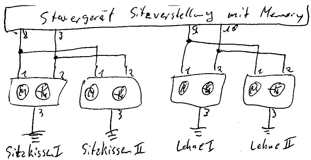

von Rene Z. (renezimmermann)
die 4 Lüfter werden vom "Steuergerät für Sitzverstellung mit
Memoryfunktion" angesteuert.
Es sind die folgenden:
1. Lüfter für Sitzlehne
2. Lüfter für Sitzkissen
3. Lüfter 2 für Sitzlehne
4. Lüfter 2 für Sitzkissen
Alle Lüfter haben an Pin 3 Masse. Die Lüfter von den gleichen Sitzteilen
sind an Pin 1 und 2 jeweils miteinander verbunden und gehen dann zum
Steuergerät. Dieses hängt mit am Can-Komfort. Mit was hast du die 3,5
Volt gemessen? Meine Vermutung ist das ein mal +5V, ein mal Masse und
ein mal ein Drehzahlsignal anliegt. Somit kann das Steuergerät einen
Lüfterausfall feststellen. Ich würde die Lüfter mit dem Steuergerät
verkabeln und dann freischalten. Sollte möglich sein.
Gruß Rene

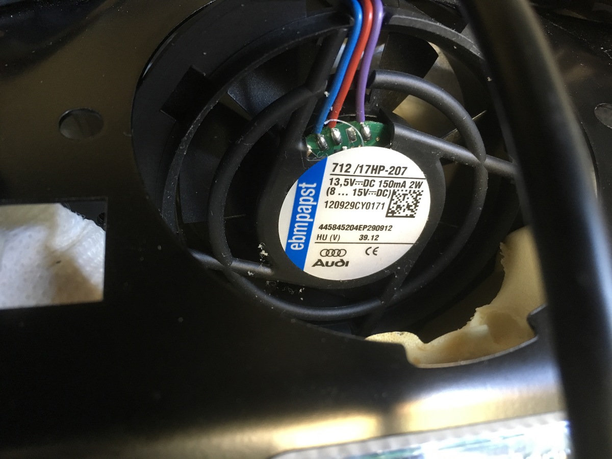

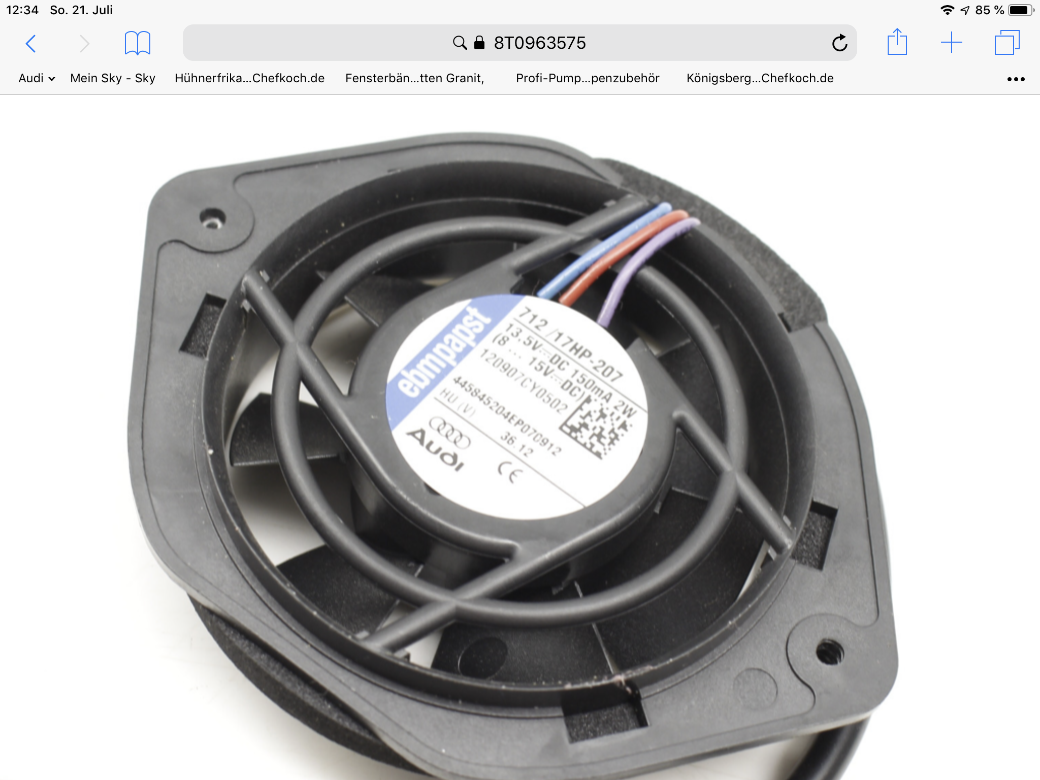

von Steffen G. (bareboneworld)
Hallo
Ich habe mal in der Teileliste nach der Teilenummer geschaut und bin auf
ein Bild gestoßen. Die Angaben auf dem Lüfter sind verwirrend. Kannst du
damit etwas anfangen?
von Philipp G. (geiserp01)
Ja. Du auch. Zumindest, dass Du falsch liegst.
Eingang,13.5V, 150mA
Wird eine Sonderausführung von dem hier sein:

von Alexander S. (esko) Benutzerseite
Wenn auf dem Lüfter 8T0963575 das steht:
ebmpapst
712 /17HP-207
13.5V DC 150mA 2W
8...15V DC
445845204EP
Dann kannst du ihn auch direkt an die 14 Volt vom Bordnetz (Nennspannung
12 V) anklemmen.

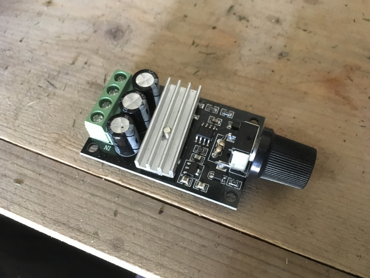

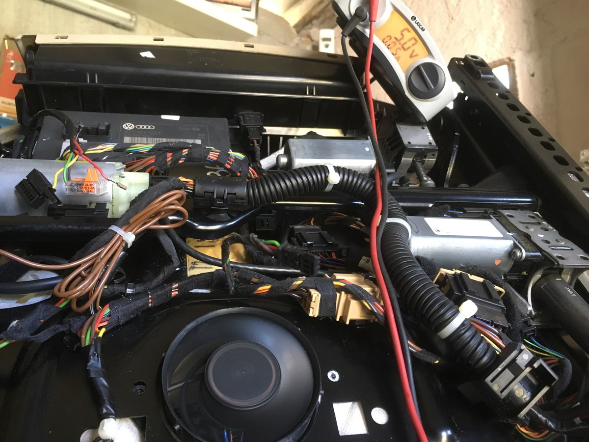

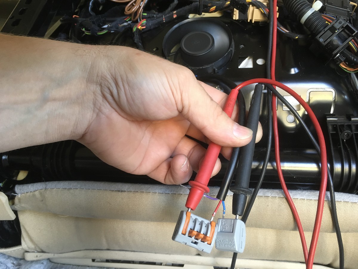

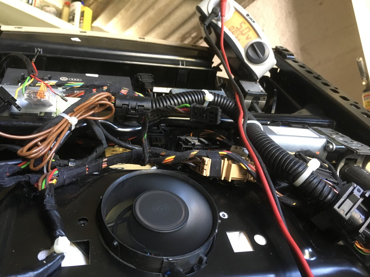

So Männer.
Jetzt Fall ich völlig vom Glauben ab.
Habe nun den Lüfter freigelegt und direkt angeschlossen.
Der Lüfter dreht nur auf 5V DC +/-0,2V. Sobald ich die Spannung Senke
oder anhebe steht er wieder. Habe mir ein PWM Board besorgt. Das bringt
aber auch nichts. Mehr als 5V sind nicht möglich.
Der Lüfter ist jetzt nur an 12v DC und Masse angeschlossen.
Hat noch jemand eine Idee?
Wie gesagt, du musst auch den dritten richtig ansteuern.
Naja den Anschluss bekomme ich schon hin.
Jemanden zu finden der Sitzlüftung hat und mich an seinen Sitzen
„fummeln“ lässt dürfte schwieriger werden. Das fällt also leider aus.
Lüfter dreht auch richtig herum da er ja Lift in den Sitz drücken soll.
Bei 5V habe ich einen Strom von etwa 0,05A.
Das sind nur 0,25W und nicht wie angegeben 2W.
Hier stimmt also etwas nicht. Wie schon gesagt geht der Lüfter einfach
aus sobald ich ihm mehr als 5,3V gebe.
Fotos anbei...
Hab mir einen PWM Generator besorgt aber auch dieser kann nur 5V
einspeisen sonst bleibt der Lüfter ebenfalls stehen.

Wie gesagt. Sobald ich im Lauf des Lüfters die Spannung nur geringfügig
erhöre dreht dieser langsam aus und bleibt stehen.
Hi.
Schließe ich den Lüfter und den PWM Generator an wie auf dem Bild
passiert nichts bei Änderung des Potis im PWM Gen.
Schließe ich ihn aber mit der Masse vom PWM Gen. an, kann ich eine
Stellung des Potis finden wo der Lüfter ganz langsam dreht und dabei ca.
0,2A bei 12V zieht. Geht aber dann kurze Zeit später wieder aus.

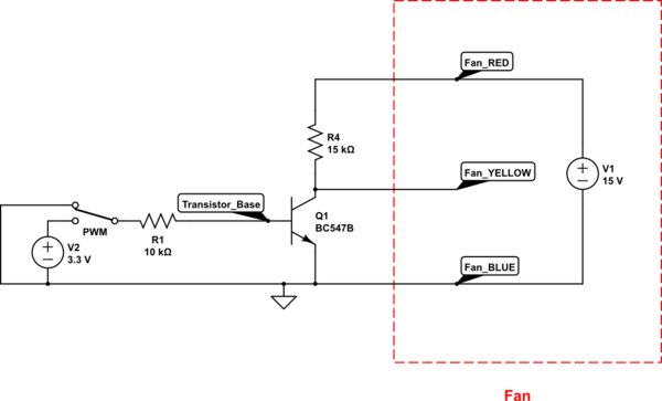

evtl. so:
Kannst auch einen BC337 nehmen.
Leider verstehe ich von dieser Zeichnung nur Bahnhof.
Ich bin kein Elektriker.
Vielen Dank trotzdem.
So Männer habe es durch probieren herausgefunden.
Die Masse aller Lüfter auf die Masse der Stromversorgung.
Den roten Draht des ersten Lüfterpaares auf den +Ausgang des PWM Moduls.
Den blauen Draht auf den Masseausgang des PWM Moduls.
Den Roten Draht des zweiten Lüfterpaares auf den Masseausgang des PWM
Moduls und den Blauen Draht auf den +Ausgang des PWM Moduls.
Leider kann ich es nur mit dem iPad zeichnen und da ist es schlecht zu
malen. Jetzt funktioniert zwar der Regler des PWM Moduls genau anders
herum aber die Lüfter drehen richtig herum.
Das heißt bei Stellung 0 am Poti ist zwar 0 aber bei einer kleinen
Bewegung des Reglers habe ich 100% und drossele dann die Leistung in dem
ich weiter rauf drehe.
Ich hoffe das war verständlich.
Vielen lieben Dank für eure Geduld.
Jetzt muss ich nur noch den Schalter dafür bauen und alles verlöten.
Nun habe ich doch noch eine Frage.
Folgende Bedingungen habe ich.
1.) 12V DC Dauerplus unter Sitz
2.) Einen Taster im Sitz (kein Schalter)
Folgendes möchte ich machen bzw. soll passieren.
1.) ich möchte über den Taster ein Signal an den Arduino geben Sodas der
Lüfter mit einer bestimmten Frequenz eines PWM Moduls gestartet wird.
2.) wenn der Taster erneut betätigt wird soll sich die Geschwindigkeit
des Lüfters erhöhen. Das ganze in 3 Stufen. Wenn der Taster dann das
vierte mal betätigt wird soll der Lüfter wieder anhalten.
3.) Da ich nur 12V Dauerspannung (nicht geschalten) unter dem Sitz habe
sollte sich der Lüfter nach einer bestimmten Zeit (15min) wieder
abschalten.
Gibt es PWM Module die mit einem Arduino gesteuert werden können und 12V
ausgeben? Mit dem Arduino selbst kann man ja nur maximal 5V ausgeben.
Auch der Strom ist ja auf nur 40mA begrenzt.
Geht das folgende Modul für mein Vorhaben?
Wenn da wirklich ein IRF520 drauf ist, geht das nicht für den Arduino,
weil der IRF520 nicht mit 5V am Gate voll durchsteuert. Es sollte also
ein Modul mit einem IRLZ44N oder IRLZ34N sein.
Wieder mal eine Sauerei, das die das für 'Arduino' anbieten.
Kennst du da eins welches das kann?
Sowas hier z.B.:
https://www.ebay.de/itm/Mosfet-Switch-Modul-3V-5V-Low-Control-High-Voltage-12V-24V-36V-For-Arduino/152850819630
Das hat einen Optokoppler, der vom Arduino durchgesteuert wird.
Sowas hier sollte auch gehen, weil da ein Treiber-IC für die MOSFets
verbaut ist:
https://www.ebay.de/itm/4-Channel-Route-MOSFET-Button-Switch-IRF540-V2-0-MOSFET-Switch-Module-Arduino/401770237987

Steffen G. schrieb:
> Sollte das hier auch gehen?
https://rover.ebay.com/rover/0/0/0?mpre=https%3A%2F%2Fwww.ebay.de%2Fulk%2Fitm%2F173283172524
Jo, das ist besser. Die verbauten MOSFet schalten hier bei 5V deutlich
besser.
Wenn du das in ein Auto verbauen willst, rate ich dir trotzdem zu
Modulen mit Optokoppler, um Bordspannungsstörungen vom Arduino
fernzuhalten.

von ThomasG (Gast)
ich habe die Lüftung folgend zum Laufen bekommen. Alle Lüfter laufen mit
ordentlicher Leistung.
Als Steuerung habe ich diesen „Verbesserter Dc Pwm Motordrehzahlregler
12v 24v 36v 15a, Überstromschutz Überlast Locked Rotor Schutz Ccmcp
Potentiometer“ (Amazon  8,01 €) verwendet.
Die Kabel hinter dem Steuergerät getrennt.
Braun/violett an Bordnetz-Masse (-)
Rot und gelb an Bordnetz-Plus (+)
Rot/gelb und grün an Minus-Ausgang des PWM (-)
Und den Eingang des PWM mit dem Bordnetz verbinden. (+ und -)
