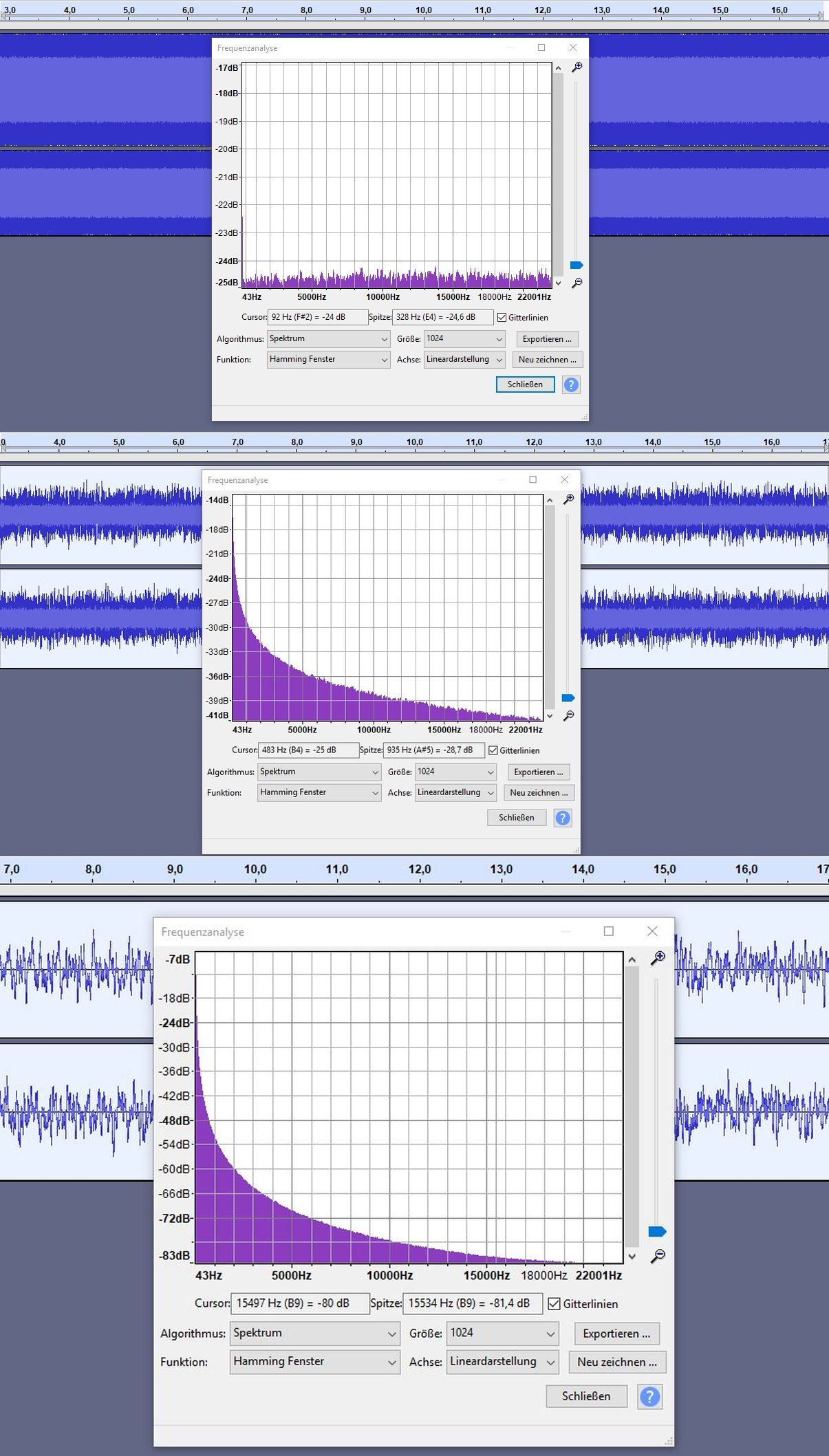

das ideale weiße Rauschen ist ein stochastisches Signal, in dem alle
Frequenzen im Mittel gleich stark vertreten sind. Bei farbigem Rauschen
kommen bei rosa, rosė oder rotem Rauschen die niedrigen Frequenzen mit
hoher Amplitude vor, wobei zu höheren Frequenzen hin die Amplituden
abfallen. Da es sich um  ein vollkommen zufälliges Signal handelt,
korreliert da überhaupt nichts mit irgendetwas anderem oder
vorhergehendem. Denn sonst wäre das Signal deterministisch, was hier
aber nicht  vorliegt.
"Also ich sehe bei weißen rauschen definitiv eher ein inneren
zusammenhang (korrelierte Funktionswerte beim Signalverlauf) als bei
farbigen."
Wie machst Du das und was siehst Du dann?
Hier stehts noch mal schön zum Nachlesen mit einer Maus mit Helm:
https://www.google.com/url?sa=t&source=web&rct=j&url=https://gehrcke.de/files/stud/gehrcke_presentation_NEKS_rauschen_lockin_dither_SR.pdf&ved=2ahUKEwiP8IDp88TjAhWLK1AKHUvTDI0QFjAFegQIBxAB&usg=AOvVaw3JUTHwy7bNCKoRYwN5Y7CL
mfG

von GEKU (Gast)
Beispiele für Rauschen

von Raymund Hofmann (Gast)
Klingt schön.
Ich hoffe da stecken keine verfassungs-, alien- oder
ausländerfeindlichen Botschaften drin.
