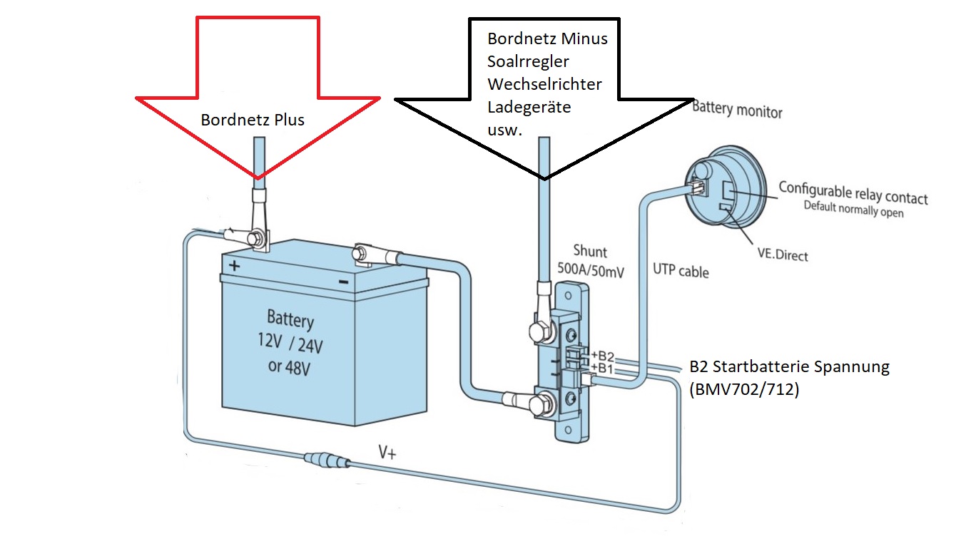

Hallo Forum,
ich habe 2 Fragen zum Anschluss eines Shunts bei der Verwendung einer
Zweitbatterie lt. oben Anschlussschema auf dem Bild.
1. Mal lese ich, der Shunt wird an den zentralen Masspunkt
angeschlossen, hier steht "Bordnetz-Minus". Ich gehe davon aus, dass das
ein-und dasselbe ist, richtig? Weil der zentrale massepunkt ja
normalerweise vom Minuspol der Boardbatterie kommt.
2. Dieser Bateriecomputer (BMV-712) kann neben der Spannung der
Zweitbatterie auch die Spannung der Bordbatterie messen (Leitungen B1
und B2).
Wo sollen denn die Plusleitungen angeschlossen werden?
B1 auf Plus der Zweitbatterie?
B2 auf Plus der Boardbatterie?
Wo wäre denn der Unterschied, wenn beide Plusleitungen doch miteinander
verbunden werden müssen?
Irgendwie stehe ich ein bischen auf dem Schlauch. Wer hilft mir dort mal
wieder runter?
Gruß, Michael
Ja, das sollte das selbe sein. Normalerweise ist der Minuspol der
Batterie ja an einer Stelle mit der Karosserie verbunden (zentraler
Massepunkt). Diese Verbindung wird hier aufgetrennt und der Shunt
eingefügt.
> und B2).
Richtig. Steht ja auch dran: "B2 Startbatterie". B1 ist dann die
Spannung der Batterie, deren Strom auch gemessen wird, also in dem Fall
die Zweitbatterie.
Dann würde an beiden Batterien die gleiche Spannung anliegen und auch so
angezeigt werden.
Persönliche Seite
Wenn das ein einfacher Shunt sein soll, ist die Vielzahl der Anschlüsse
kritikwürdig. Vielmehr scheint das ein Messpunkt (mit Shunt) zu sein,
d.h. der Massebezug für die Messung beider Batteriespannungen wird an
einem Punkt hergestellt. Es macht nicht sonderlich viel Sinn, zwei
Batterien mit ihren Pluspolen über einen so kleinen Shunt an Masse zu
bringen.
Das Unshielded Twisted Pair (UTP) ist wohl der mehrpolige Zugang zum
Messpunkt. Über dem zusätzlichen Shunt kann der Strom gen Masse gemessen
werden, allerdings nur aus der Zweitbatterie. Die erste ist ja
anderweitig mit dem Bordnetz-Minus verbunden.
