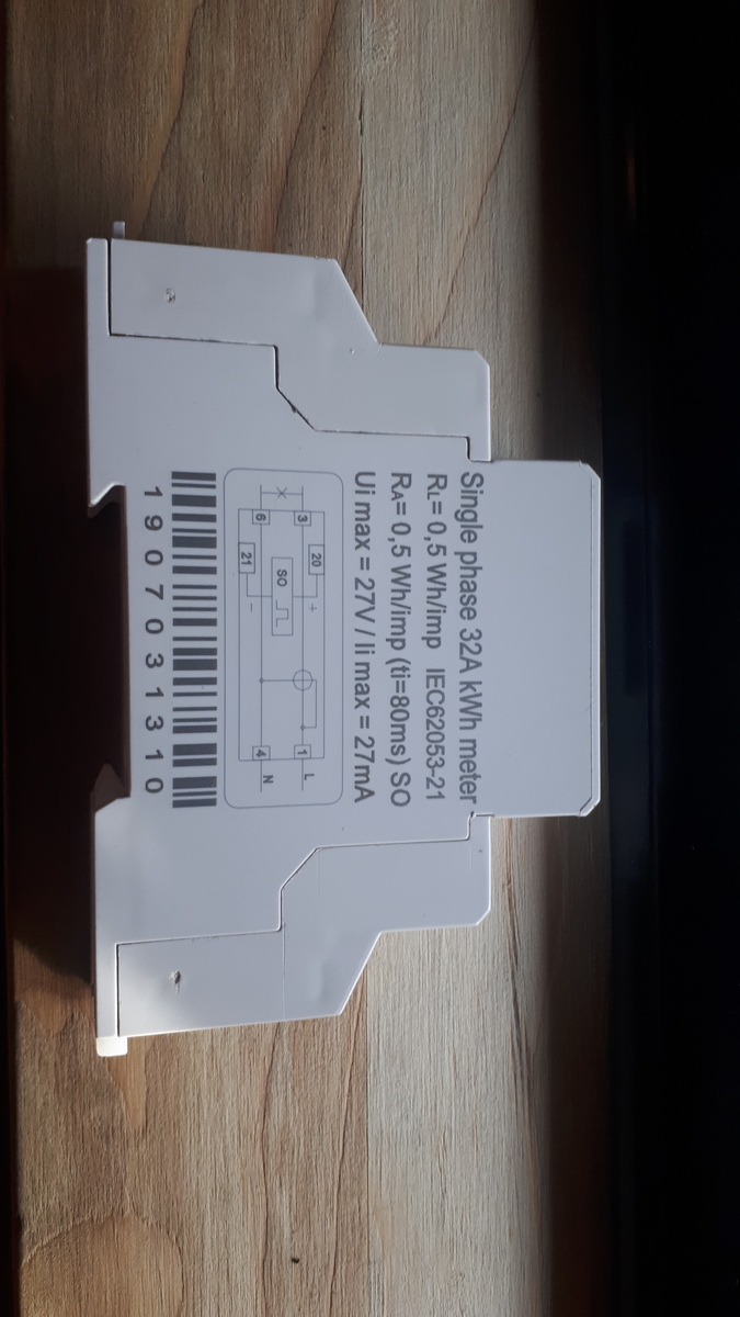

ich hab den im Betreff genannten Digitalzähler von einem Kumpel
bekommen, jedoch kenne ich von dem Digitalzähler nicht die Pinbelegung.
Bei dem Digitalzähler gibt es folgende Pins:
Pin 1
Pin 3
Pin 4
Pin 6
Pin 20 u. Pin 21 sind so denke ich mal für das Impulssignal.
Wäre echt nett, wenn mir jemand die Pinbelegung erklären könnte.
#5914692
Ist die Frage Dein Ernst?
Da ist doch extra ein Schaltbild drauf?
L, (1) und N (4) kommen ans Stromnetz
Entspechend der Verbraucher an 3 und 6
20 und 21 wie DU sagst die Impulse.
Das ist sehr wahrscheinlich ein S0-Zähler, intern sitzt da ein
Optokoppler
Gast #5914709
Tja, wenn ich L(1) u. N(4) anschliesse, ohne oder mit angeschlossenen
Verbraucher an L(3) u. N(6) fliegt bei mir der Fi raus.
Daher Frage ich nach.
Ist der Digitalzähler eventuell defekt?
Gast #5914797
Kabelproblem
Hatte das Kabel nochmal auf Durchgang geprüft und beide Kabel hatten
zueinander Kontakt.
Das Kabel hab ich jetzt direkt weg geworfen.
Hab ein neues Kabel genommen und es funktionierte dann natürlich
einwandfrei.
