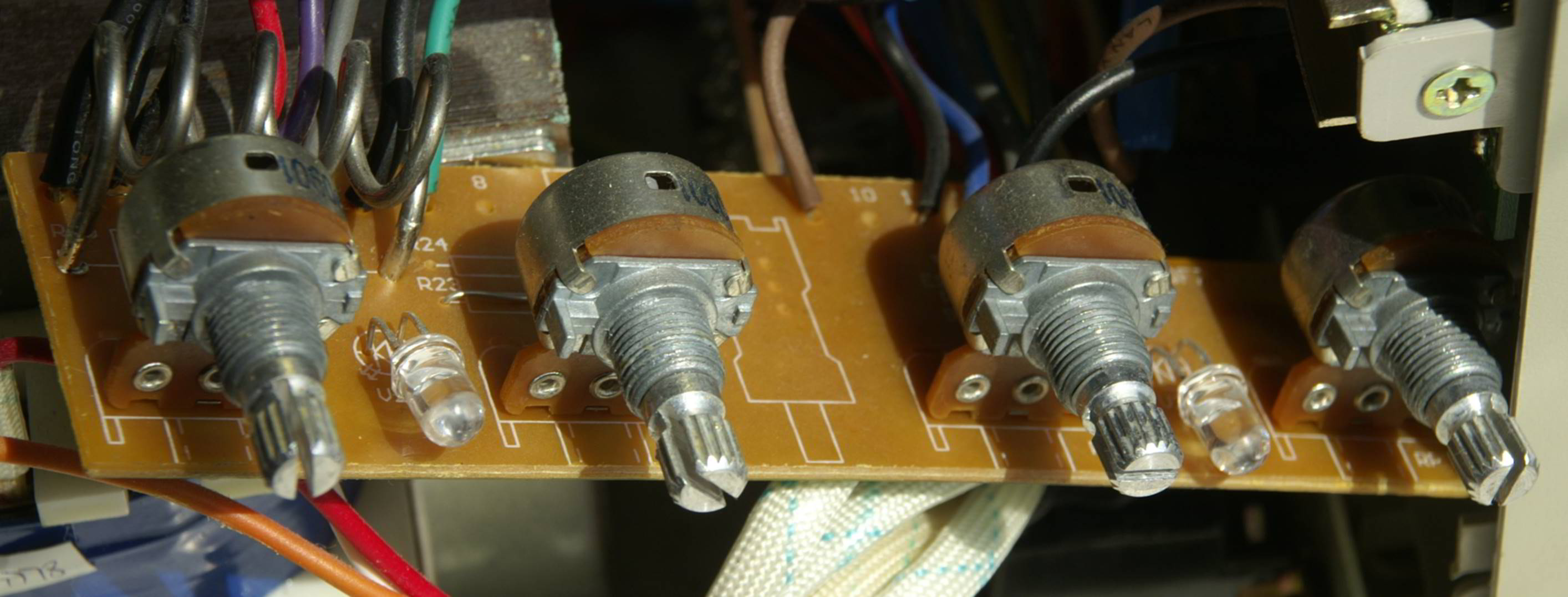

Bei meinem ersten Labornetzteil, dem bei Komerci gekauften McVoice
NG2930-BL mit 30V 3A, passiv gekühlt, möchte ich die Potis für die
Einstellung von Spannung und Strom tauschen.
Hintergrund ist die Instabilität und enorme Empfindlichkeit dieser
270°-Potis: Schon beim Anfassen des Potiknopfs wackelt die Spannung.

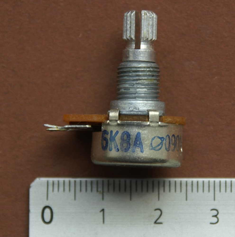

Ich suche also höherwertigere oder Mehrgangpotis in 1k und 6,8k linear,
vermutlich tun es 10k-Potis notfalls auch.

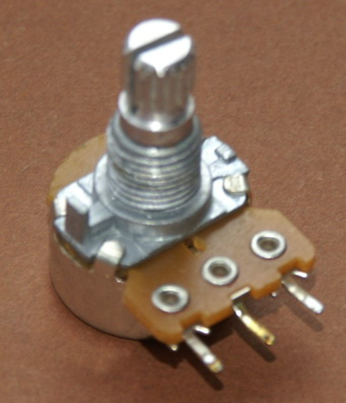

Das Rastermaß der Anschlussbeine beträgt 5mm, die Achse hat einen
Durchmesser von 6mm.
Alle anderen Abmessungen ergeben sich aus den Fotos.
Eine Suche bei Digikey und Mouser brachte nicht die gewünschten
Ergebnisse.
Habt Ihr einen Tip?

Das Labornetzgerät ist jetzt repariert!
Gefunden hatte ich bei Conrad zwei Potis mit geriffelter 6mm-Achse und
linearer Charakteristik in 1k und 10k. Selbst die Haltenase für die
Frontplatte war vorhanden und passte auch, die Achslänge kam auch hin.
Hersteller war Alpha, der auch in einem früherem µc-Beitrag gut wegkam.
Sicherheitshalber hatte ich die alten Potis erst einmal ausgelötet und
durch zwei Widerstandspärchen (2x470 Ohm ~= 1 kOhm und 2x 3,3kOhm ~=
6,8kOhm ersetzt um zu sehen, ob die Potis die wahren Schuldigen sind -
sie waren es!
Da der Grobspannungsregler im Original nur 6,8k hat, habe ich mit
parallelen 22k über dem Poti den Gesamtwiderstand auf etwa 6,8k
gedrückt.
Nach dem Zusammenbau war gleich die Stromanzeige ausgefallen.
Beim Zusammenbau hatte ich mit den steifen, kurzen internen Kabeln einen
7809 umgelegt, der noch einmal nachgelötet werden wollte.
Hinter bzw. unter dem Display ist auf dem Boden eine kleine
Doppelspannungsversorgungsplatine festgeschraubt, die jeweils 9V an die
Spannungs- und Stromanzeige liefert. Dort befand sich der 7809.
Dann passte es.
Ein Umbau auf einen litzenkontaktierten 10-Gang-Poti ist zur Zeit noch
nicht geplant, wo sich das Gerät jetzt wieder so schön einstellen lässt.
