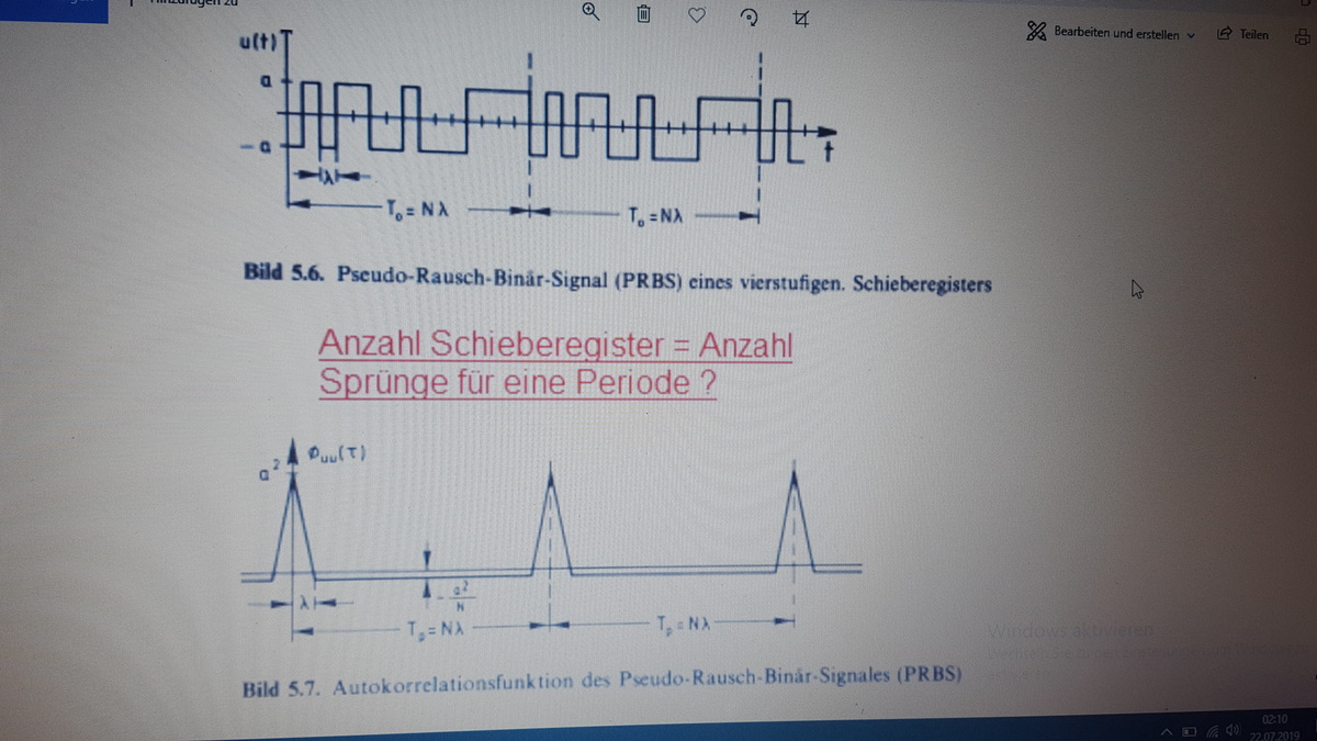

Autokorrelationsfunktion von PRBS zeichnen
Gast #5914985
(anm d redaktion: Ich verstehe die frage nicht)
Was da zu sehen ist, ist im oberen bild eine zufallssequenz mit der
periodizitaet N*lambda. danach widerholt sich die sequenz wieder.
=den N*lambda koennten die auch um einen beliebigen bit index verschoben
einzeichnen.
Im unteren Bild ist dargestellt dass die maxima der AKF N*lambda
auseinanderliegen.
