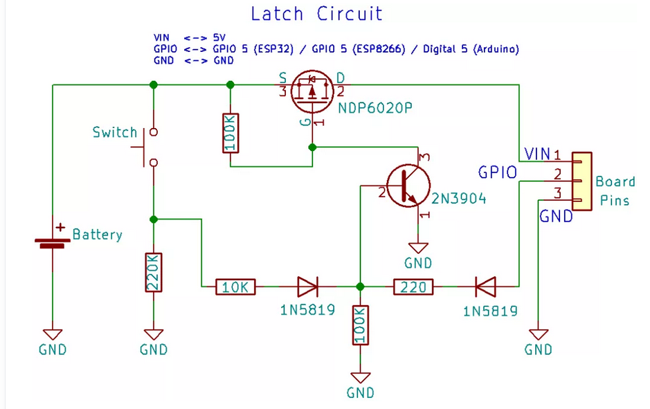

Ich habe eine Schaltung im Internet gefunden welche meine MCU Platine
(eine ESP32 Variante) nach einem Tastendruck mit Strom versorgt, den
Strom solange hält bis ein Output auf High geschalten wird. Dann wird
der Strom wieder getrennt.
Die Schaltung stammt von:
https://randomnerdtutorials.com/latching-power-switch-circuit-auto-power-off-circuit-esp32-esp8266-arduino/
Jetzt meine Frage: Ich möchte die Schaltung mit SMD Bauteilen nachbauen.
Widerstände und Dioden sind mir soweit klar, da finde ich passende. ABER
nicht bei den MOSFETs. Was für zwei MOSFETs würdet ihr empfehlen und
wonach im Datenblatt halte ich genau Ausschau?

von Dieter R. (drei)
Marco T. schrieb:
> den
Wirklich? Wenn ich mir das so ansehe, kommen mir Zweifel.
von With a little Help from my Mosfet (Gast)
Dieter R. schrieb:
> Marco T. schrieb:
>> den
Anderscht-rum!
Wenn der Kontroller L ausgibt, dann hat der NPN durch den 100K nach GND
Gelegenheit zu sperren. Dadurch geht die Chose aus.
von Michael B. (laberkopp)
Bischen aufwändig und Taster-Mindestsrom nich erreicht und keine
Signalisierung ob der Taster erneut zum abschalten gedrückt wurde an den
uC.
Das geht besser:
http://www.dse-faq.elektronik-kompendium.de/dse-faq.htm#F.29.1 (etwas
weiter unten)
Wieso 2 ?
Den NDP6020 gäbe es auch als NDB6020 in SMD,
http://www.farnell.com/datasheets/59594.pdf
ABER DER IST EIN N-CHANNEL.
Völlig falsch. 35A kommt mir auch viel vor für ein uC-Board.
Wie wäre es mit IRLML5203 ?
von Manfred (Gast)
Deswegen heißt der auch NDP6020 P !
von GEKU (Gast)
Den NDP6020P gibt es auch für SMD  NDB6020P (TO362AB)
von MaWin (Gast)
Das ist ja doof, ein Nachfolgebuchstabe kennzeichnet ein völlig anderes
Modell, das ist mir bisher nicht untergekommen.
von Manfred (Gast)
Rein zufällig habe ich einige NDP6020P in der Schublade und es hat mich
angeschissen, sonst wüsste ich das auch nicht.
Nur noch am Rande angemerkt: Die 6020 können nur 20 Volt UDS!
von Andre (Gast)
Wie das? So wie ich es sehe, muss der ESP schnellstmöglich seine GPIO
auf High setzen damit der FET weiter leitend gehalten wird, ansonsten
macht doch der Pull-Up am Gate sofort wieder aus?
Also "sofort" so schnell wie 100k & Gate Kapazität das zulassen, bei
dickem FET & Verbraucher wird das vielleicht kurzzeitig wärmer dabei..
von Drago S. (mratix)
Bekanntes und bewährtes Prinzip, wie beim Autoreset/Flashing.
Pullup auf Vcc, 100nF-1uF Kerko am GPIO dazwischen.
Oder Pulldown, je nachdem was man braucht.
Aber warum muss es ausgerechnet IO0 sein?
