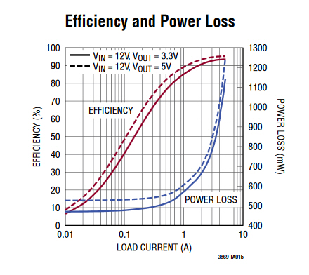

ich stecke gerade an diesem Graphen fest.
Könnte mir den bitte jemand erklären?
Zum Beispiel bei der gestrichelten Kurve.
Bei 12V in und 5V out hab ich ja eine Effizienz von knapp 42%.
1. Heisst es jetzt, wenn die Last (LoadCurrent) zunimmt, steigt auch die
Effiezienz? Wenn ja, was sind dann die knapp 70mA? Einfach Verbrauch
durch den IC?
2. Wenn ich meine Last kenne, kann ich dann einfach auf den blauen
Graphen wechseln und mir da den PowerLoss anschauen?
3. Warum steigt die Effizienz, wenn diese doch durch (Vout/Vin)+100
definiert ist?
Der Asuzug gehört zum IC LTC3869.

Gast #5916370
> durch den IC?
Die Diagramme beziehen sich auf die typische Applikation links daneben
im Datenblatt. Die Effizienz steigt, weil das Verhältnis von
Ausgangsleistung zu Grundverbrauch immer kleiner wird.
Ja, falls die typische Applikation verwendet wird.
> definiert ist?
Woher kommt die Formel für die Effizienz (Vout/Vin)+100?
Ich nehme an Vout ist die Ausgangsleistung und Vin, die dafür vor dem
Wandler aufgebracht werden muss. Die 100 gehören nicht addiert sondern
multipliziert, damit die Effizienz in % angegeben wird ( 1 = 100%)

Vielen Dank GEKU.
Ja das mit dem V habe ich bereits korrigiert. Da hab ich das Wört Power
überlesen gehabt.
Danke für die Erklärungen.
