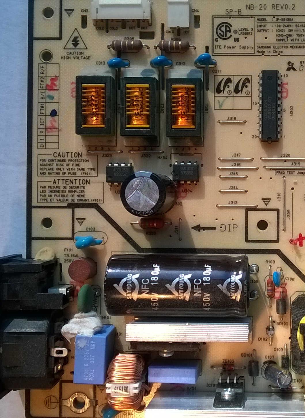

Sooo schlimm ist das gar nicht. Das beigelegte Bild (deutlich
verkleinert, damit es hier wenig Platz verbraucht) ist eben gerade mal
so aus der Hand mit einem alten Billighandy (Lumia 520) gemacht worden.
Der Ausschnitt ist in Originalgröße, aber wegen Platzverbrauch heftig
komprimiert und eigentlich kann man sogar da alles drauf erkennen. Im
nicht komprimierten Original lassen sich die Beschriftungen der ICs
locker lesen.
