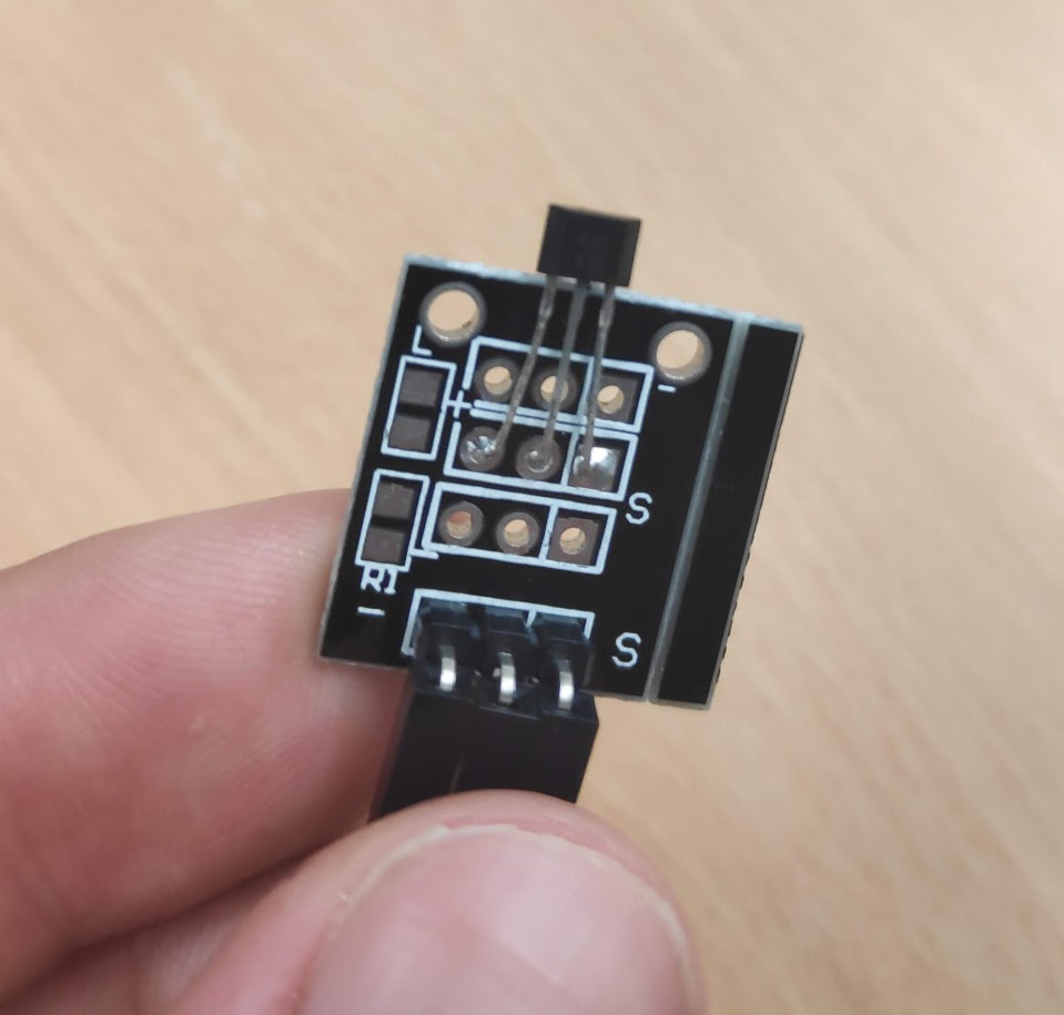

Hallo ich kann mir selber nicht erklären warum es nicht funktioniert.
Ich habe einen HallSensor 49E den ich an meinen Arduino angeschlossen
habe. - Pin and GND, 5V an + und S Pin an Interrupt Pin 2.
Die Datenleitung S und 5V habe ich über einen 10 kOhm Widerstand auf
einem Breadboard miteinander verbunden
Mein Code ähnlich den kursierenden Beispielen sieht wie folgt aus:
void setup() {
  pinMode(2, INPUT);                    // Eingangspin auf Eingang
stellen
 // digitalWrite(2, HIGH);              // und Pullup-Widerstand
einschalten
  Serial.begin(115200);
  // Interrupt 0 auf Routine readmicros setzen
  attachInterrupt(digitalPinToInterrupt(2), detectMagnet, FALLING);
  Serial.println("Hall-Effekt-Sensor Test");
void loop() {
Serial.println(digitalRead(2));
delay(1000);
// Interrupt-Routine
// Diese Funktion wird immer dann aufgerufen, wenn ein Magnet vom
Arduino erkannt wird
void detectMagnet() {
  Serial.println("Magnet erkannt");
Mein Problem ist, dass immer eine logische 1 ausgegeben wird. Entferne
ich aber den 10kOHM Widerstand wird ununterbrochen das "Magnet erkannt"
Event aufgerufen und ausgegeben - sobald ich dann einen Magnet
dranhalte, wird das event nicht mehr aufgerufen und eine logische 1
ausgegeben.
Die Preisfrage ist jetzt warum zum Teufel es nicht andersrum mit dem
Pullup Widerstand funktioniert (den input PIN als Pullup Widerstand zu
deklarieren hab ich auch schon versucht ohne Erfolg).
Für jede Hilfe dankbar.

Das ist ein "Switch", also ein digitaler Ausgang, der nur das
Überschreiten einer bestimmten Magnetfeldstärke anzeigt.
https://arduinomodules.info/ky-003-hall-magnetic-sensor-module/
"The KY-003 Hall Magnetic Sensor consists of a 3144EUA-S sensitive
Hall-effect switch for high-temperature operation, a 680Ω resistor and a
LED."
https://www.mpja.com/download/A3144EUl.pdf
Das Datenblatt von Allegro. 3,3V ist anscheinend zu wenig, ab 4,5V
Betriebsspannung brauchbar und ein pull-Up ist nötig, da er nur einen
open-collector Ausgang hat. Der (680 Ohm) sitzt aber schon auf der
Platine.

Gast #5916773
Also auf dem Sensor selbst steht 49E und darunter 419.
Deswegen kam ich auf die Bezeichnung. Auf dem Chip selber steht nix, ich
hab mal ein Bild angehängt.
Mein Problem ist aber das ich inzwischen alle Varianten durchhabe. Mit
Pullup, ohne, zich programmatische Varianten. Kann mir jemand vllt auch
eine Alternative empfehlen die auf jeden Fall funktioniert?
Gast #5916778
Ok ich hab den Fehler gefunden, anscheinend waren auf mehreren der
Module wie im Bild ersichtlich keine LEDs bzw die Widerstände montiert.
Kann ja nicht funktionieren.... Danke für die Hilfe euch allen

Moderator (Firma: Titel) Persönliche Seite #5917468
Nils schrieb:
> anscheinend waren auf mehreren der Module wie im Bild ersichtlich keine
Nett.
Das hätte man mit dem Messgerät innerhalb einiger Minuten festgestellt.
Nils schrieb:
> Ich habe leider kein Spannungsmessgerät.
Ändere das.
Für drei Euronen hat die Raterei ein Ende: Ebay 362439762108
Elektronik zusammenzubasteln ohne Multimeter ist wie einen Reifen
wechseln nur mit Zange und Hammer. Mit ein wenig Glück und Zufall geht
