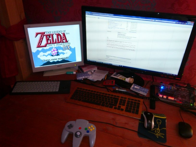

ich würde gerne mein Projekt vorstellen:
Einen Gameboy Color "Emulator" in VHDL.
Die allermeisten Spiele(Gameboy und Gameboy Color) die ich getestet habe
funktionieren damit. Bei manchen gibt es kleinere Grafik oder
Soundfehler. Einige größere(4Mbyte Romgröße) Gameboy Color Spiele laufen
noch nicht. Das sind jedoch hauptsächlich rein japanische, weshalb meine
Motivation begrenzt ist.
Vielleicht interessiert ja den ein oder anderen wie man sowas machen
kann.
Es dürfte zwar etwas schwierig sein den mal auszuprobieren, weil es kein
komplettes Projekt mit VGA/Input/Soundausgabe ist, aber vielleicht hat
ja jemand trotzdem auch mal Lust sich was zu basteln.
Ein paar Eckdaten (Origina / Kopie)
CPU: ~8500 Transistoren / 5000 Cyclone 4 LEs (nur CPU, Gesamtsystem:
~10000)
CPU: 8,38 Mhz / 100 Mhz
Ram: 48 Kbyte / 62Kbyte im FPGA + 8 MByte außerhalb(hauptsächlich Rom +
Saveram)
Farben: 32768 / 32768
Audio: 4 Bit Stereo / 16 Bit Mono
Auflösung: 160x144 / "Pixelperfect" scaling
Eigentlich kann man viel darüber erzählen, allerdings weiß ich nicht wo
ich anfangen sollte.
Bei Interesse einfach fragen.

Danke fürs Lob und Interesse!
Ehefrau des „Ragionier Fantozzi“ schrieb:
> Dann fang mal an auf welcher Platform (Board) das Ganze realisiert wurde
> und warum?
Auf dem Terasic DE2-115, mit Cyclone 4.
Ist eigentlich zu groß dafür, aber das Board nutze ich halt sonst auch.
Gründe für das Board:
- vollwertiger VGA Port mit 24Bit bei 1280*1024
- Soundausgang (16 Bit DAC + Klinke)
- Speicher: Großer SDRam(128MByte) und halbwegs großer SRam(2MByte) und
Flash und SD-Slot
Geht sicher auch auf kleineren/günstigeren Boards. Sinnvoll ist
Audio/Videoausgabe, mindestens 8 Mbyte Speicher und
Massenspeichermöglichkeit(z.b. SD-Karte).
Als Controller verwende ich einen Original N64, den bekommt man mit 3
Pins ganz leicht verbunden auf 3.3V.
Vincent H. schrieb:
> War das ganze ein "ich möcht FPGA basteln/lernen" oder ein
> "ich möcht Emulator basteln/lernen" Projekt?
FPGA Entwicklung mache ich seit einiger Zeit, sonst hätte ich mir das
auch eher weniger zugetraut.
War eher ein Projekt mal einen Emulator zu machen.
Als Vorprojekt habe ich den Emulator in C# geschrieben, weil es zum
debuggen doch enorm viel leichter ist.
Bei Interessse kann ich den auch hochladen, wobei der eher hingebastelt
ist, weil nur Mittel zum Zweck.
Bla schrieb:
> Programmier-technisches Projekt ... oder ... auch etwas mit Hardware
Größtenteils war es doch recht highlevelig, was sicher auch an meiner C#
Vorlage liegt.
Z.b. mehr Statemachines mit sequentiellen Schritten als parallele
Abarbeitung.
Ganz kommt man bei so einem Projekt aber nicht von der Gatterebene weg.
Z.b. beim Versuch den Z80 auf 100 Mhz zu takten oder die Spriteengine
schnell genug ablaufen zu lassen.
Was mich bei dem Projekt immer wieder verwundert und aufgeregt hat: wie
sehr sich Entwickler doch auf ihre Zielhardware verlassen.
Leicht anderes Zeitverhalten im Promillebereich, z.b. ein VSync der nur
ein bischen zu früh oder zu spät(!) kommt, kann dazu führen das sich das
komplette Spiel aufhängt.
Sowas kennt man von PC Spielen halt garnicht und rechnet damit am Anfang
auch nicht.
Es hat aber auch enorme Vorteile:
Dadurch das die Hardware keinerlei Variation überhaupt hat, z.b. jeder
Speicherzugriff und jede Berechnung ist immer exakt gleich schnell, kann
man komplette Spielabläufe aufzeichnen mit Programcounter,
Registerzuständen, Grafik Hpos/Vpos, Timerständen, usw.
Meine Validierung ist genau so gelaufen:
z.b.: Teste ob der Gameboy nach 1Mio Prozessorzyklen exakt den gleichen
internen Zustand hat wie der Emulator auf dem PC. Wenn nicht: sukzessive
Approximation um den Takt zu finden, an dem der Unterschied auftaucht.

Ja, da ist ein DAC verbaut, der die vollen 24 Bit leistet. Die
Ansteuerung mit Hsync/Vsync/usw muss man natürlich trotzdem selbst
machen, aber das ist ja kein Hexenwerk.
Auf dem DE1 was ich vorher genutzt habe ist nur ein Widerstandsnetzwerk,
das schafft aber auch immerhin 12Bit bei 1280x1024.
Wichtig für den TFT ist nur, dass die Pixelfrequenz dem Standard
entspricht. Vielleicht ist aber auch mein TFT sehr tolerant.
> Hast du wirklich einen Z80 emuliert ?
Genau genommen nein.
Der Gameboy Prozessor(Sharp LR35902) ist kein reiner Z80.
Der Prozessor ist direkt in VHDL implementiert, d.h. die OPCodes werden
direkt berechnet als wäre es echte Hardware, d.h. kein Interpreter oder
Recompiler wie bei einem PC Emulator.
Im Gegensatz zur echten Gameboy CPU jedoch ohne garantierte
Ausführungszeiten, Speicherzugriffszeiten und sicherlich mit
unterschiedlichen Mikrocodes.
(Die CPU Befehle sind recht komplex, weshalb sie in Schritte verteilt
werden).
Das wird aufgefangen durch einen ~12fach höheren Takt, im Vergleich zum
Gameboy Color.
> Wie funktioniert die Sprite-Engine
In Kürze:
- Der Gameboy hat maximal 40 aktive Sprites, wovon maximal 10 pro Zeile
gemalt werden können
- Die Priorität ist (beim GBC) einfach aufsteigend.
- Dazu kommt ein Backgroundlayer
- Dazu kommt ein Windowlayer(2ter Background)
- jedes Pixel hat eine von 4 Farben.
Gemalt wird jetzt nach Priorität:
- Sprite 0
oder Sprite 1, wenn Sprite 0 für dieses Pixel inaktiv oder die Farbe 0
hat
oder Sprite 9, wenn Sprite 8 für dieses Pixel inaktiv oder die Farbe 0
hat
Zusätzlich wird danach noch unterschieden ob das aktuell aktive Sprite
gemalt wird oder Window oder Background, abhängig von weiteren
Prioritätsbits und den Farben(Farbe 0 = "Transparent").
Das ganze unterscheidet sich dann auch noch zwischen GB und GBColor,
wobei ich gestehen muss, das ich diesen Unterschied ignoriert habe und
nur die GBColor Variante implementiert habe.
a) weil sie einfacher ist in Hardware abzubilden
b) wei die Doppelimplementierung unnötig viele Ressourcen binden würde
c) weil ich mir im PC Emulator angekuckt habe wie groß die Fehler sind
und sie für minimal halte: ab und zu flackert ein Pixel wenn sich 2
Sprites überlappen und das mit dem größeren Index sich nach rechts
bewegt und das mit der kleineren Index nach links.
Zudem vermeiden die meisten nicht-GBC Spiele Sprite Überdeckungen,
warscheinlich weil das Prioritätshandling dort so umständlich ist.
