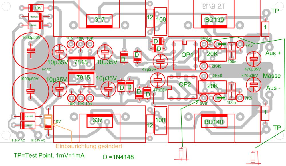

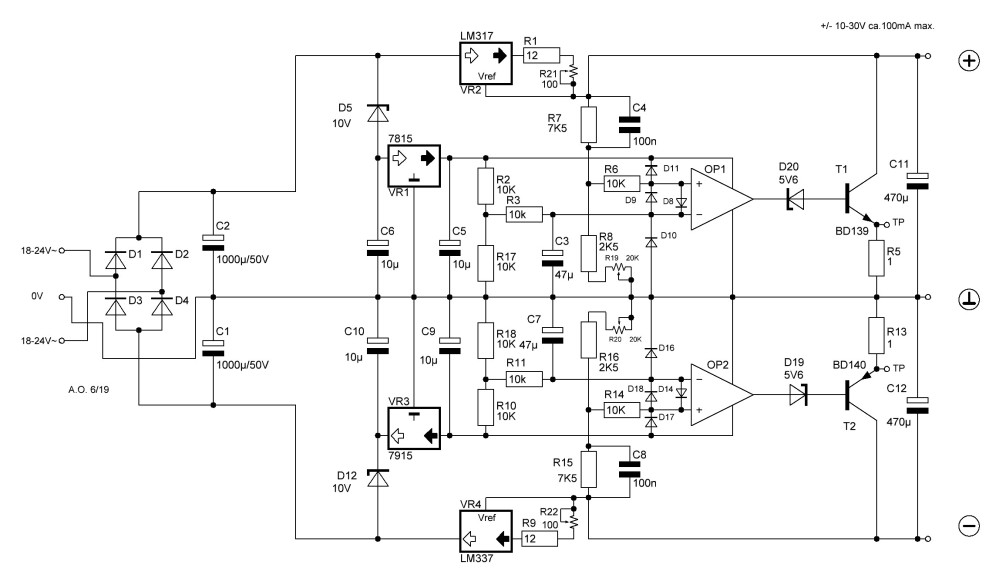

Hallo, dies ist meine erster Beitrag hier in diesem Forum!
Vor ein paar Wochen habe ich ein symmetrisches Netzteil mit Querrerglern
gebaut für kleine Leistungen und einstellbar von +/- 10-30V und bis
max.100mA. Es soll der Versorgung von phono riaa Vorverstärkern dienen.
Dort wollte ich den LM317 als einstellbare Stromquelle einsetzen, so wie
es in den Applikationen beschrieben wird. Und für den negativen Zweig
war es meine Absicht, den LM337 zu verwenden.
Mit Erstaunen musste ich feststellen das der LM337 von ons hier nicht
richtig funktionierte, er zeigte eine geringere Referenzspannung.
Dann habe ich andere LM337 probiert, bis ich einen typ fand, der korrekt
arbeitete, dieser ist von ST. Warum funktioniert der ST , aber der ons
nicht?
Mittlerweile habe ich den LM337 mit dem LM317 ersetzt, indem ich die
Anschlüsse umgekehrt habe, was einwandfrei funktioniert, auch mit LM317
von ONS.
