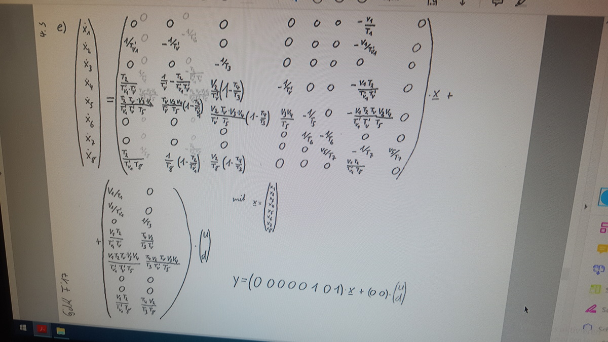

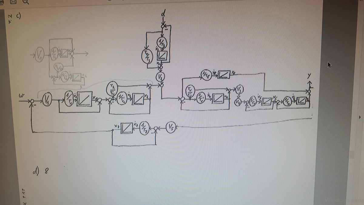

Hallo, mir ist bewusst wie man das ZRM einer DGL aufstellt bzw
Übertragungsfunktion. Wie geht man jedoch bei einem Blockschaltbild vor
sas lediglich aus Integratoren besteht. Im Anhang habe ich ein Beispiel
inkl. Der Musterlösung.
Wie kommt mannzb auf die erste spalte die ja zur Zustandsgröße x1
gehören sollte.

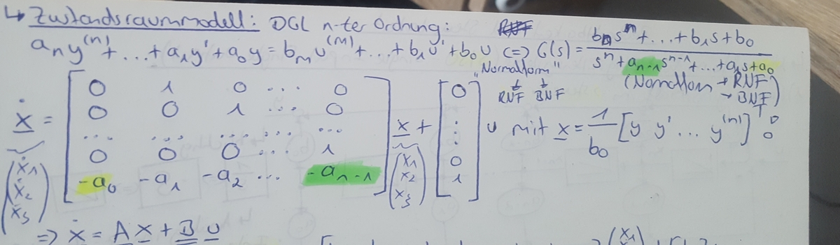

Ja das hätte ich auch gemacht. Aber bereits beim hinsehen auf die
Musterlösung würde diese nicht mit meiner Übereinstimmen. Denn meine
löuft auf die Form im Anhang hinaus:
Wäre das äquivalent zu der Musterlösung wenn man das ZRM der
Führungsübertragungsfunktion G(s) aufstellt so wie in der Form im
Anhang?
Persönliche Seite #5917706
Achso, die Musterlösung ist vermutlich entstanden indem direkt eine DGL
aufgestellt und in Matrixschreibweise überführt wurde. Beim Umweg über
die Übertragungsfunktion werden die "x" anders belegt, was in der
Fast-Diagonal-Matrix resultiert. Die Ergebnisse sollten äquivalent sein,
was aber nicht direkt zu erkennen ist... So genau hab ich's grad auch
nicht mehr im Kopf :-)

Ich denke der Weg über die übertragungsfunktion ist nicht die beste
Wahl. Denke es soll darauf hinauslaufen für jeden integrator die
zugehörige dgl aufzustellen oder

Gast #5917755
Beide Zustandsraumdarstellungen sind in der Regel äquivalent (genau
dann,wenn das System vollständig steuerbar ist).
Die internen Signale entsprechen den physikalischen Zuständen, in der
Regel interessiert man sich für Ströme, Positionen, Geschwindigkeiten
und dergleichen und kann diese dann auch in der Zustandsraumdarstellung
repräsentieren.
Jeder Integrator führt zu einer DGL erster Ordnung, entsprechend Anteile
des Eingangs. Für x1 also
 was zu der ersten Zeile führt.
Persönliche Seite #5917756
Rambock schrieb:
> Was meinst du mit internen Signle in der Gleichung haben ?
Na, in der Musterlösung entsprechen die "x" wahrscheinlich genau den
Signalen nach den Integratoren. In der "Standard"-Lösung über die
Übertragungsfunktion sind die "x" einfach nur die Ableitungen von y und
haben keine direkte physikalische Entsprechung. Normalerweise ist man
aber sowieso nur an y interessiert.
Der Vorteil des Umwegs über die Übertragungsfunktion ist, dass sich hier
ggf. etwas vereinfachen lässt und somit DGL und Matrix ggf.
kleiner/einfacher sind. Die DGL lässt sich natürlich auch vereinfachen,
was aber lästiger sein dürfte.
