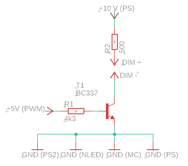

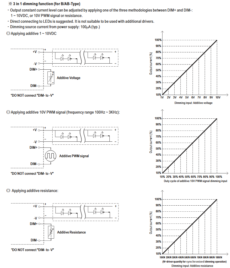

von K. S. (the_yrr)
Überdenk das ganze Konzept nochmal
"normales" Netzteil funktioniert nur kurz an LEDs, du brauchst entweder
Vorwiderstände (unrealistisch bei über 8A), einen zusätzlichen CC
Treiber (sehr unnötig) oder gleich ein richtiges LED Netzteil mit 0-10V
Eingang. viele der Netzteile geben einen geringen Strom auf die
Anschlüsse für 0-10V, damit sie sowohl durch eine externe Spannung als
auch ein Poti gedimmt werden können. Anstelle eines Potis akzeptieren
viele Netzteile auch eine PWM Steuerung (für genaueres Datenblatt
lesen). Mit einem Transistor der 10V aushält und einige µA schalten kann
+ Basiswiderstand wäre dann alles fertig.
ein Meanwell HLG-240H-30 passt perfekt, das schafft 8A bei 15-30V
(Spannung wird in dem Rahmen automatisch passend für die LEDs
eingestellt) und kann mit einer 100Hz bis 3kHz PWM gedimmt werden,
Datenblatt hier (für die ganze Baureihe):
https://www.meanwell.com/webapp/product/search.aspx?prod=hlg-240h
Kleinsignal NPN zwischen DIM+/-, extra Netzteil für Arduino mit Masse an
DIM- (der Ausgang für die LEDs darf nicht mit DIM- verbunden werden,
daher kannst du den nicht für den Arduino nehmen). Dann noch einige kOhm
(der genaue Wert ist sehr unkritisch) zwischen Basis und Arduino,
fertig.
bei deinem Ansatz mit direkter PWM hast du erhebliche EMV Probleme und
brauchst auf jeden Fall einen Gate Treiber. Arduino, Treiber und Mosfet
sollten sehr nahe (<<5m) zusammen sein. nicht alle Netzteile mögen
pulsartig mit PWM belastet werden. Freilaufdiode muss wenn dann über die
Last (wenn diese Induktiv ist), der Mosfet braucht keine bzw. die
funktioniert dort nicht wie geplant.

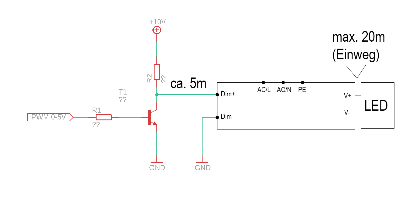

von Pa K. (xsabooo)
Lothar M. schrieb:
> Pa K. schrieb:
>> Jetzt weiß ich auch leider nicht wie ich das ganze dimensionieren muss
> Zeichne doch mal einen Schaltplan (denn das ist das Kommunikationsmittel
> unter Elektrikern und Elektronikern schlechthin).
> Schreibe dort alle nötigen Informationen wie Stromversorgung,
> Massebezug, Leitungslängen und Bauteiltypen rein und gib jedem Bauteil
> einen eigenen Namen. Erst dann kann man sinnvoll diskutieren.
Ist das so in Ordnung? Bild im Anhang.
von Pa K. (xsabooo)
Das mit dem verstärken auf 0-10V und einem dazugehörigen PWM-Modul war
ebenfalls meine erste Idee. Dachte jedoch das sich der
Leistungselektronische Teil ebenfalls durch eine Schaltung ersetzen
ließ.
Also liegt das Problem letztendlich am Netzteil?
Gibt es denn keine andere Lösung das ganze ohne einen LED-Treiber zu
realisieren?
von K. S. (the_yrr)
musst du testen, ob das mit 5m nicht zuviele Störungen Einkoppelt und
flanken zu sehr verschleift. ob das funktionieren kann hängt sehr von
der PWM frequenz ab, einige 10-100Hz sind wohl problemlos, einige
10-100kHz werden kaum bis unmöglich auf diese Art funktionieren.
dazu wäre wichtig zu wissen was für LEDs du hast. Wenn es fertige LED
Streifen mit Vorwiederständen sind, dann sollte das an einem normalen
24V Netzteil gehen. Wenn das LED Module ohne Widerstände sind, dann ist
erstens parallel schalten und zweitens ohne Strom Regelung betreiben
nicht gut (kann zwischen "raucht sofort ab" und "geht zwar, ist aber
nicht schön" schwanken)

von K. S. (the_yrr)
Pa K. schrieb:
> Aber lässt es sich nicht durch einen Gate-Treiber vollständig
> "auffrischen" oder ist das Signal irgendwann so demoduliert das sich
> daraus nichts mehr machen lässt?
irgendwann ja, so richtig aber erst wenn die Wellenlänge des Signals in
die Größenordnung der Leitungslänge kommt (hier ab dem zweistelligen MHz
Bereich, also nicht).
Pa K. schrieb:
> Und da sowieso in einem geringen Frequenzbereich gedimmt wird, sprich in
> einer Frequenz die sich außerhalb vom Wahrnehmungsfeld befindet aber
> dennoch klein ist (>50 Hz; <100Hz?), sollte es ja funktionieren.
bis einige kHz sollte auch noch gehen, aber ein richtiger Gate Treiber
wäre dann besser, die gibt es auch in DIP8, das ist einfach zu verbauen.
Die abgeflachten Flanken werden von deiner Schaltung so weitergegeben,
ein echter Gate Treiber hat immer gleich steile Flanken und einen
wesentlich höheren Strom, was zu geringeren Schaltverlusten führt (bei
100Hz ist das noch nicht wirklich wichtig). simulier mal deine
Schaltung, dann siehst du schnell was realistisch ist.
Pa K. schrieb:
> Würde es funktionieren, die Widerstände nachträglich hinzuzufügen?
kommt drauf an was du schon hast. LED Streifen haben die eigentlich
immer, außer es sind ws2818 oder ähnliche. Theoretisch kannst du
nachrüsten, aber bei 1-2V über dem Widerstand un 8A ist das schon eine
ordentliche Leistung, der braucht nen Kühlkörper, muss in viele kleine
Widerstände aufgeteilt werden und/oder wird brennend heiß.
Was für LEDs hast du denn nun? Wenn du nichts genaues dazu weißt reicht
auch nen scharfes, nicht zu kleines Bild.

Wenn ja, hier mal die Schaltung. (Anhang) Was lässt sich über die
Dimensionierung des Transistors aussagen? Bei 10V UCE, geringen
Schaltfrequenzen und nahezu lastlose Ansteuerung könnte ich doch
eigentlich den schwächsten npn-Transistor hernehmen oder nicht?
PS: Spielen die Leitungslängen im Zusammenhang mit dem Meanwell
HLG-240H-30 da noch eine Rolle?
Nimm irgendeinen "Universaltransistor" mit einer Verstärkung ab 200
(BC547, BC337-40), die R1 und R2 machst du 1k. Die PWM-Frequenz wählst
du so niedrig wie möglich (100Hz) und die 5m Zuleitung zum
Schaltnetzteil verdrillst du. Fertig.

Dann ist hierfür das Meanwell HLG-240H-30 falsch, hier brauchst du dann
eben das HLG-240H-24B.
Im Datenblatt steht: Please DO NOT connect "DIM-" to "-V".
Das bedeutet dann wohl auch schlechte Idee die 10V aus den 24V Netzteil
per Linearregler zu erzeugen oder vom LED-Ausgang abzugreifen.

Dann würde ich probieren, mit dem Optokoppler und einem Kondensator und
ein oder zwei Widerständen diesen einen einstellbaren Widerstand zu
"emulieren".

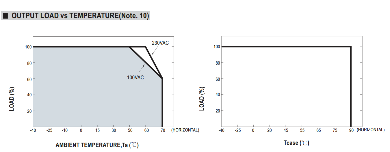

Du solltest bei dieser Belastung des Netzteils aber mal auf dessen
Verlustleistung und das Derating schauen. Und zudem ist die maximale
Leistung für eine Gehäusetemperatur von 90°C spezifiziert. Das kann je
nach Einbauort spannend werden. Denn erstens muss die Umgebung diese
Hitz vertragen und zweitens musst du dafür sorgen, dass die
200W*(1-92%Wirkungsgrad)=16W von der Konvektion abgeführt werden können.

von Pa K. (xsabooo)
Sorry das ich das Thema nochmal öffne, aber bin etwas verwirrt.
Habe den Schaltplan jetzt so gezeichnet. (Anhang)
Ich wusste nicht auf welchen Wert ich den Strom drosseln soll und habe
mal auf 20mA gepeilt und dementsprechend ein 500 Ohm Widerstand. Ist das
Richtig so?
