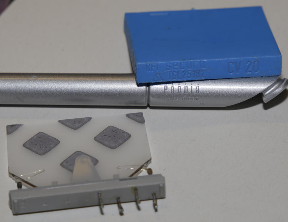

Ich bastele gerade an einem Theremin und verwerte dabei ein paar Bauteile aus einem alten RFT Fernseher. (Platinen damals noch vor der Entsorgung gerettet...) Dabei bin ich über ein blaues Bauteil gestolpert, das direkt zum reinschauen eingeladen hat. Kann mir jemand sagen was das ist? Die helle Platte sieht wie ein Kunstharz aus, ähnlich einer Leiterplatte, nur ohne Kupfer und mit den grauen Klecksen drauf. Daneben ist mir aufgefallen, das im RFT Tuner zwei SOT-23 SMD Bauteile verbaut sind. In die Platine eingefräst und auf der anderen Seite leider mit Kleber bedeckt. Ich sehe das zum ersten mal in einem DDR Gerät. Gab es SMD Bauteile auch schon in der DDR oder wurden die importiert? Der Fernseher wurde definitiv noch vor der Wende angeschafft (Riesen Röhrenklotz mit Fernbedienung und Farbe), ich weis aber nicht wann genau.

Das Blaue Dings ist die Ultraschall-Verzögerungsleitung.

Andreas M. schrieb: > Dabei bin ich über ein blaues Bauteil gestolpert, das direkt zum > reinschauen eingeladen hat. Kann mir jemand sagen was das ist? PAL-Verzögerungsleitung.

Die helle Platte ist aus Glas.
Ahja, Danke. Dann sind das an den Ränder auch nicht nur einfache Drähte sondern vermutlich Piezos?

Andreas M. schrieb: > Ahja, Danke. Dann sind das an den Ränder auch nicht nur einfache > Drähte > sondern vermutlich Piezos? Ja.

hinz schrieb: > Andreas M. schrieb: >> Dabei bin ich über ein blaues Bauteil gestolpert, das direkt zum >> reinschauen eingeladen hat. Kann mir jemand sagen was das ist? > > PAL-Verzögerungsleitung. ....nein..nicht nur. Die Verzögerungsleitung wurde nicht nur für PAL sondern auch für SECAM verwendet. Gruß, Holm
