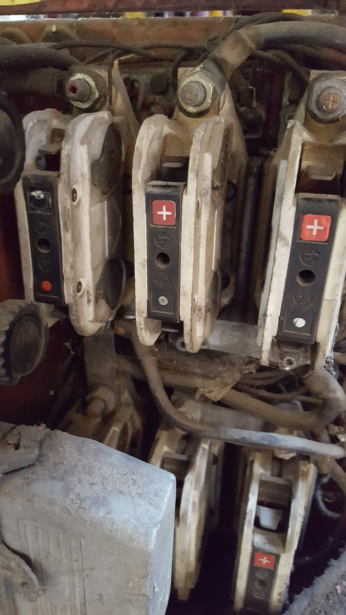

Guten Abend zusammen,
kennt sich hier jemand zufällig mit (sehr alten) Leistungsschaltern in
Elektrostaplern aus und könnte mir weiterhelfen? :-)
Problem ist folgendes: vorhanden ist ein Elektrostapler (Firma
Steinbock) aus den 1960er Jahren, alles bis auf eines funktioniert daran
- der Leistungsschalter für den Antriebsmotor ist defekt.

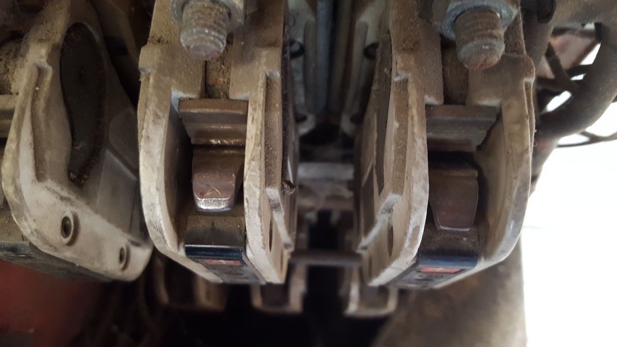

Die Kontakte kleben auch nach dem Öffnen des Schalters weiterhin
zusammen, der Strom wird nicht unterbrochen und der Antrieb kann nur
durch Abklemmen der Batterie und manuelles Auseinanderziehen der
stromführenden Kontakte wieder abgeschalten werden.
Ich habe mal ein paar Bilder angehängt um die Bauform dieser Schalter zu
verdeutlichen.

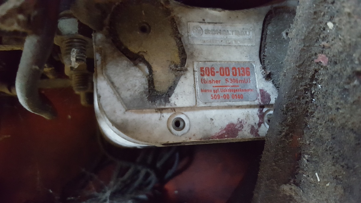

Die Schalter tragen auch ein Typenschild, ich werde mich auch mal an den
Hersteller wenden (Schaltbau München), befürchte jedoch, dass sich die
Leute dort nicht mehr mit ihren Produkten von vor einem halben
Jahrhundert auskennen.
In diesem Forum gibt es jedoch einige alte Hasen - eventuell erkennt
jemand die Bauform und könnte mir sagen, ob es dafür irgendwo noch
Ersatz gibt?
Im Voraus vielen Dank, bei Bedarf kann ich auch einen der Schalter
ausbauen und/oder mehr Bilder machen.
Grüße
Staplerfahrer
rummses schrieb:
> Gibt es zu kaufen. Ist aber teuer:
> https://www.ebay.de/itm/323099919245
Ah herzlichen Dank - ist mir jetzt peinlich das nicht selbst gefunden zu
haben, habe anscheinend immer nur komplett nach "Schaltbau München
506-000136" erfolglos gesucht...
flip schrieb:
> Eventuell ist der Grund auch eine verschlissene feder, hartes fett oder
> ein zu hoher einschaltstrom wegen einer kaputten motorwicklung.
Ja, es ist meiner Meinung nach ziemlich sicher nur eine verschlissene
Feder, leider sind die Dinger vernietet, sonst hätte ich schon längst
mal das Ding geöffnet...
Vielen Dank! Jetzt kenn ich zumindest mal die Bezeichnung
"Nockenschaltelement" und kann weiter suchen. :-)
Nieten kann man doch ausbohren und anschließend
Schrauben einsetzen, habe ich schon oft gemacht.
Ja da hast du natürlich absolut recht - werde ich jetzt so mal
probieren. Hatte halt vorher noch die Hoffnung einen Ersatzschalter für
~50€ zu finden, aber bei 175€ für den Ersatz ist mir das mit dem Öffnen
dann doch sympathischer...
Mit den Dingern mußt du vorsichtig sein. Die hatten wir früher in
größeren
Stückzahlen eingesetzt. Die zerbröseln relativ leicht beim anschrauben
von den Kabeln. Unser Schaltschrankbauer hatte da ganz schön geflucht,
bei jeder Serie sind etlich kaputt gegangen.
