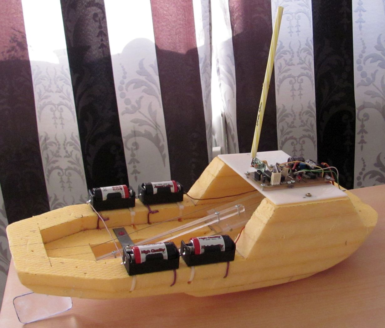

Hallo lieber Forum!
Ich habe 433,92MHz Funkmodule genommen und  ein einfaches
Übertragungssystem von Sender zum Empfänger aufgebaut (mit µC's von
Microchip). Damit sollte eine Ansteuerung eines langsames Schiffes
(Fähre) realisiert werden, der nur gelegentlich ein digitales Kommando
bekommt und drauf reagiert. Das übernimmt dann der Empfänger-µC.
Auf dem Feld haben sich mit 1/4 Lambda-Antennen die Reichweiten von
160-170m ergeben. Dann habe ich für die Testzwecke auf die Schnelle eine
Fähre aus Styropor-Platte zusammen gebastelt, Elektronik rutschfest
drauf getan und ans Teich (so eine Art von Regen-Wasser-Sammler, also
Süßwasser) damit rausgegangen.
Problem: Sobald das Modell Wasser berührt, gibt es kein Empfang mehr:
30-50cm instabil. Vermute stark den Empfänger (MX-RM-5V). Elektronik
sitzt ca. 8cm über Wasseroberfläche.

Die HF verschwindet nicht, wenn der Empfänger sich über der
Wasseroberfläche befindet. Das muss andere Ursachen haben. Evtl. wird
der Oszillator des Empfängers verstimmt durch die Nähe zum Wasser, dann
stimmt die Empfangsfrequenz nicht mehr.

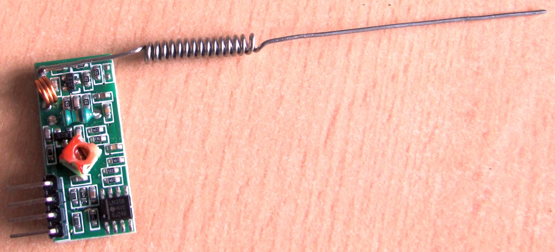

von Johann R. (iwan)
Danke für die schnelle Antworten.
Mir geht es auch um Verständnis der Sachen, was da los ist...

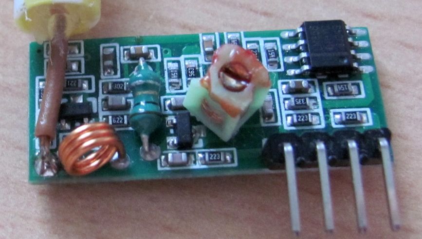

Ich habe etwas bessere Bild von MX-RM-5V (Empfänger, 433MHz) angehängt.
Unten auf der Platine sind keine Bauteile. Scheint ein
Eintransistor-Pendler zu sein. Zweiter Transistor – Demodulator. Chip
ist LM358. Erster OP macht sich wahrscheinlich Sorgen um den Mittelwert
der Rauschen, zweiter macht digitalen Ausschlag daraus: liegt kein
Empfang vor – sind digitale Rauschen an seinem Ausgang; sonst sauber
empfangener Manchesterkode.
Die Lackdrahtspule ermöglicht empfang unter 3m ohne externer Antenne
–Nahfeld (<= 4 * Lambda); Hier wird wahrscheinlich Magnetfeld von HF
genutzt. Die 1/4Lambda-Antenne soll dann den Empfang von Fernfeld
ermöglichen, nutzt dabei elektrischen Feld aus. Vielleicht täusche ich
mich aber damit.
Ich kann mir schon vorstellen, dass wenn das Modul in die Nähe von
Wasser kommt, dass die Eigenschaften von Lackdrahtspule (und des
Eingang-Schwingkreises) geändert werden, Resonanz würde sich verstellen!
An dem Modulen darf ja nichts geändert werden. Man kann aber versuchen
dem Modul in ein Metallgehäuse zu verpassen. Weiß aber nicht ob das gute
Idee ist. Nahfeld würde wahrscheinlich verloren gehen. Würde mit festem
Potential (HF-Masse) verbundene Metallgehäuse nicht wie Wasser für
Erhöhung der Kapazitäten sorgen? Nur das es eine bestimmte Änderung ist
gegenüber von unbekannten durchs Wasser...

Hier ist der Schaltplan:
https://gemischtwaren-haendler.de/shopdateien/5299_1.pdf
Diese Konstruktion überzeugt mich nicht.
Einen Empfänger für 433MHz ohne Quarz zu bauen, hätte ich bis vor Kurzem
für nicht machbar gehalten :-)
Es schaut so aus, als könne man den Empfänger abstimmen - aber dann
funktioniert er außerhalb des Wassers nicht mehr. Meine Befürchtung ist,
dass man da sehr viel Zeit reinsteckt ohne dass was vernünftiges dabei
rauskommt.

>Dass die Resonanzfrequenz des Moduls sich geändert hat ist dagegen
>weniger wahrscheinlich: Resonanzspule hat Kern und ist reichlich weg von
>Wasser.
Die ist definitiv nicht weit weg vom Wasser und ein Kern bringt nur was,
wenn es sich um einen Ringkern handelt.
Du hast da keine ernstzunehmende Empfängerschaltung vor dir. Es ist ein
absolutes Wunder, dass das Ding selbst unter optimalen Bedingungen
funktioniert. Das ist ganz ganz lausiges Gerümpel.

Ich bin noch mal am Teich (Regenwasser) mit meiner Fähre gewesen. Der
Test mit Antenne im Bild war auf kleinen Abstand (3-5m) erfolgreich.
Leider hat Wind das Model immer verdreht und ich müsste abbrechen. Bei
stillem Wetter dann irgendwann noch mal wegen Reichweite raus... Ich
erwarte aber kein Wunder erst mal.
Diese Antenne hat übrigens über Feld auf 160 m funktioniert; mit
normaler
L/4 waren es 170 m. Wenn ich mich nicht täusche ist die abgestrahlte
Leistung 160µW.

Den Test den Empfänger abzuschirmen kann ich mir wohl sparen:
Die Frequenz des Empfängers wegen Wassernähe, wie es aussieht, habe sich
eher nicht verstellt gehabt. Antenne war das eher:
'Boden' mit anderen Eigenschaften führte zur Kapazitätsänderung der
L/4-Antenne. Ich vermute dass bei 'Spiralen'-Antennen sich die Kapazität
zwischen Windungen mehr konzentriert; Es hätte größeren C-Wert als bei
einem geraden Drahtstuck. Demnach würde Kapazität zum Boden kleineren
Einfluß auf die el. verlängerte 'Spiralen'-Antenne haben als auf
Antennen voller L/4-Länge. Das ist aber meine Vermutung, die von einem
Antennennichtkenner.
