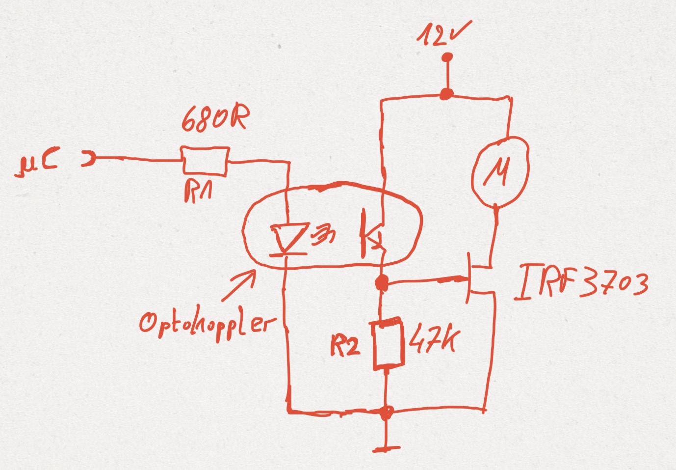

Moin,
Ich hoffe ich bin hier richtig, sonst entschuldigt, ich war mir sehr
unsicher zwischen digitaler und analoger Elektronik.
Ich möchte über einen Arduino nano, welcher mir in 5 V 50 mA
bereitstellt, um über einen (oder zwei?) Transistoren (denke ich) das
IRF 3703 Mosfet anzusteuern. Soweit ich dem Datenblatt entnehmen konnte,
wäre es am besten das mit 10 V oder mehr anzusteuern, aber auch mit
ausreichend Stromstärke. Das Mosfet soll über einen 3 Zellen Lipo mit
dem entsprechend 11,1 V Nennspannung einen Bürstenmotor schalten. Daher
könnte man die Akkuspannung auch als Steuerspannung verwenden.

a) zeige deine bisherige Schaltung
b) wie wird der Arduino versorgt?
b) der IRF3703 ist nicht geeignet direkt vom Arduino angesteuert zu
werden.
Das sollte dir aufgrund deiner eigenen Angabe aber aufgefallen sein.
> ausreichend Stromstärke..
Wenn es um die Ansteuerung geht sind min. 7V Ugs notwendig, um den Specs
aus dem DB genüge zu werden.
Was meinst du mit Stromstärke? In das Gate fließt so gut wie nix. Der
Lastkreis ist ein anderes Thema. Nur machst du keinerlei Angaben zu den
Motoren.
Max M. schrieb:
> Daher könnte man die Akkuspannung auch als Steuerspannung verwenden.
Wozu? Nimm einen passenden Mosfet. Alles andere wäre unnötiger
Mehraufwand.
IRLZ34
IRLZ44
IRF3708

#5918276
Max M. schrieb:
> Direkt ansteuern geht nicht, das will ich auch nicht. Ich möchte quasi
> eine Treiberschaltung zusammenlöten, welche es ermöglicht per Arduino
> das Mosfet anzusteuern. Das wird irgendwie über Transistoren gehen, aber
> diese korrekt zu verschalten kann ich nicht.
Ein Lösungsvorschlag mit einem Optokoppler und 2 Widerständen > siehe
Anhang. R1 muss je nach OK angepasst werden. Der OK ist
schaltungstechnisch nicht notwendig, weil keine galvanische Trennung
vorhanden ist. Es gibt nur eine Stromversorgung. Aber die Lösung ist
einfach und etwas weniger aufwendig wie mit 2 Transistoren. Die
Schutzbeschaltung für den Motor ist nicht eingezeichnet.
Kurze Erläuterung: Kommt ein "H" Signal (5V) vom uC schaltet der
Transistor im OK. Dadurch ändert sich die Spannung am Gate des IFR3703
von 0V auf ca. 12V (Akkuspannung).

Der Optokoppler ist eine schön einfache Lösung, auch wenn ich es am
liebsten mit den beiden Transistoren hätte. Dann bräuchte ich nur einen
ausreichend dimensionierten OK.
Direkt ansteuern würde mit einem anderen Mosfet gehen, ja da hast du
Recht. Aber der (Bürsten-)Motor ist in dem Fall sehr stark und hat einen
großen Anlaufstrom. Daher würde ich gern bei diesem Mosfet bleiben, weil
ich weiß, dass es hält. Falls jemand ein Mosfet mit gleich großem oder
kleinerem Innenwiderstand kennt, was der gleichen Belastung standhalten
würde und was ich mit 5V ansteuern kann, dann könnte ich das natürlich
auch probieren.
Theoretisch kann der Akku ohne Probleme 200A liefern. Wie viel davon
jetzt wirklich verwendet werden, keine Ahnung.
LG

> du brauchst doch nur den Optokoppler ins Gate schalten, fertisch, galv.
> Trennung und nie 11V zurück auf den Arduino.
Max M. schrieb:
> @Jörg
Ich verstehe den Zusammenhang dieses Kommentars nicht. Ebenso wenig
verstehe ich das Beharren auf die Verwendung der 2 Transistoren.
@TO
Die Lösung mit dem OK ist einfach und du kannst den IRF3703 verwenden.

Es gibt von Microchip einen MOSFET Treiber, den TC427. Den kannst Du
direkt an Deine 11V Stromversorgung anschließen und steuert das GATE mit
der vollen Spannung niederohmig mit einer Push-Pull Endstufe die bis zu
18V verträgt schnell an. da die Ausgangsstufe bis zu 1.5A liefern kann,
wird die GS Kapazität des MOSFets sehr schnell umgeladen und man
erreicht gute Schaltzeiten. Kann ich nur wärmstens empfehlen. Der
Eingang ist Logikpegel CMOS und für den AVR kein Problem.
