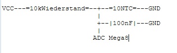

Hallo, ich habe einen NTC 10k an ADC eines AtMega8. Leider aktualisiert sich der ADC-Wert nur im Minutentakt. Woran kann das liegen? Grüße Ralf

Hi
>Bei meinen drei alten ist offenbar der PortB0 3 hinüber.
Lt. deiner Zeichnung willst du den NTC an den ADC des ATMega8
anschließen. Der ADC befindet sich aber auf PortC!
MfG Spess

spess53 schrieb: > Hi > >>Bei meinen drei alten ist offenbar der PortB0 3 hinüber. > > Lt. deiner Zeichnung willst du den NTC an den ADC des ATMega8 > anschließen. Der ADC befindet sich aber auf PortC! > > MfG Spess Ja, stimmt. Ich benutze immer GetADC(5). Da ich leider schon alles zusammengelötet habe übereifer. Kann ich es bei den dreien mit "klatsche" leider auch an keinen anderen Port mehr testen. Grüße Ralf

Dergute W. schrieb: > Zusaetzlich zur Tatsache, dass ASCII Art zwar schon als .jpg Bild hier > angepappt wurde, aber ohne es vorher auszudrucken, zu lochen, und zu > faxen. > Ohne das kanns ja nich gehen... ;-) Habs versucht per eintippen als Text zu senden. Leider blieben die Leerzeichen nicht drinnen. Da ich dann den HTML Code für Leerzeichen vergessen hatte dachte ich sch**** d**** ich mach ein Bildschirmfoto und füge das hinzu. Außerdem hätte ich auch noch die Leerzeichen zählen müssen um die verkabelung korrekt wiederzugeben. Grüße Ralf Ralf Meiler schrieb: > Axel S. schrieb: >> Wie kommst du überhaupt zu dieser Ansicht? Kann es sein, daß du nur alle >> paar Minuten eine Änderung des ADC-Werts siehst? > > Ja, der Wert ändert sich nur im Minutentakt. War ja klar. > Liegt aber alles am MC. > Hab die fuses zurück gesetzt und trotzdem hat sich nichts geändert. Genau. Hast du auch mal versucht, ein schwarzes(!) Huhn zu opfern? Exakt um Mitternacht? Von einer Jungfrau? Fassen wir mal zusammen: du hast keine Ahnung, was da wie funktioniert und was Einfluß auf deine Meßwerte haben könnte und was nicht. Trotzdem bist du zu 100% überzeugt, das Problem identifiziert zu haben. <seufz> > Inzwischen weis ich ja das es an den drei MCs liegt. Eben. Da gibt es eine Interferenz zwischen deren Seriennummer und der 666 ... vollkommen klar, daß das "höllische" Komplikationen gibt! > Ich dachte zu anfang es würde am NTC liegen er würde so lang brauchen > bis er seinen Widerstandswert ändert. Ja, das machen die. Manche sind einfach nur faul. Die denken sich "Heh, es ist grad wärmer gworden und ich müßte meinen Widerstand verringern. Aber dieses Kapitel der Avengers ist gerade so spannend. Ich lese das erstmal zu Ende und ändere meinen Widerstand dann. Wird schon keiner mitkriegen." Disclaimer: Dieser Post könnte Spuren von Ironie enthalten. Wer diese findet, darf sie behalten!

Sebastian S. schrieb: > Nachdem Georg G. den Fehler bereits vor längerer Zeit gefunden hat Gar nichts hat er gefunden, sondern nur herum gekaspert. Ralf Meiler schrieb: > Habs versucht per eintippen als Text zu senden. > Leider blieben die Leerzeichen nicht drinnen. > Da ich dann den HTML Code für Leerzeichen vergessen hatte > dachte ich sch**** d**** ich mach ein Bildschirmfoto und > füge das hinzu. Die wichtigen Regeln unter "Wichtige Regeln - erst lesen, dann posten!" direkt über dem Eingabefeld, bzw. den Teil unter "Formatierung" hast du wohl nicht gelesen, bevor du gepostet hast, oder? Ralf Meiler schrieb: > Leider aktualisiert sich der ADC-Wert nur im Minutentakt. > Woran kann das liegen? Nach 5*Tau= (20000 Ohm * 0,0000001F)* 5 = 10ms sollte sich die Spannung am Kondensator eingepegelt haben und wenn du dann eine neue Messung anstößt, dann bekommst du auch einen neuen Wert. Ich nutze einen 200kOhm NTC den ich per MosFET anschalte, ein paar Millisekunden warte (im Programm etwas anderes abarbeite) und dann die Wandlung vornehme. Zeige mal ein Foto von der Platine oder dem Versuchsaufbau. Freitags sollen ja auch einige die sonst nichts zu tun haben gerne rumtrollen, vielleicht liegt hier das Problem. @Stefanus F. >Sebastian S. schrieb: >> Nachdem Georg G. den Fehler bereits vor längerer Zeit gefunden hat >Gar nichts hat er gefunden, sondern nur herum gekaspert. Das ist nicht ganz richtig. Er hat alle Informationen, die verfügbar waren ausgewertet. Falls der Fehler doch schon in Zeile 41 liegt, so liegt es wohl an der Fülle von verwertbaren bzw. belastbaren Informationen über die tatsächlichen Umstände. Nach meinem dafürhalten liegen diese bei fast null. Im Übrigen: Wie ist es denn mit den, wenn auch etwas verspäteten, Messwerten? Plausibel oder ja?
