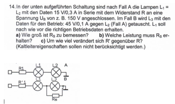

Moin,
mal zum Teil a.) Die Lampe L1 will von 0.3 A durchflossen werden. Die
Lampe L3 nur von 0.1A. Wenn das passiert, ist fuer beide Lampen die Welt
in Ordnung.
Also muss an der Lampe L3 die Differenz von 0.3A (durch L1) und 0.1A
(durch L3) irgendwie (also durch Rs) vorbeifliessen.
Also muessen durch Rs 0.2A fliessen. Wenn durch L3 aber 0.1A fliessen,
dann faellt an L3 eine Spannung von 45V ab. Weil L3 so gebaut wurde,
dass das passiert.
Also sollte der Rs = 45V/0.2A sein, damit die Welt in Ordnung ist.
Gruss
WK

Du zeichnest die beiden Schaltpläne in einer lesbaren Form und die
Glühbirnen als Widerstände. Denn als solche mit 50 Ohm bzw. 450 Ohm
kannst du sie betrachten.
Damit wird das dann alles wesentlich übersichtlicher...
Für die Aufgabe a) musst du erst mal Rs ausrechnen, was nicht schwierig
ist, denn die Spannung über dem Rs ist schon mal durch die Lampe daneben
bestimmt. Und der Strom durch Rs ist der Strom durch L1 abzüglich dem
Strom durch die parallele Lampe.
Der Teil b) wird mit den Werten aus dem Teil a) dann ja wohl recht
simpel lösbar.
Die Aufgabe c) ist leider nicht lösbar, weil es weder einen R noch einen
R' gibt. Frag deinen Lehrer mal, ob da nicht R1 und R'1 gesucht sind...
bestimme den Widerstand von L1 bzw. L2. Gute Übung, wenn auch nicht
nötig.
Der maximalen Strom durch R1, L1 und L2 und die Spannung darüber steht
im Text. Berechne R1.
An L3 fällt mehr Spannung als an L2 ab. Dafür ist der erlaubte Strom
kleiner.
Da durch L1 immer noch der gleiche Strom fließen soll und die Spannung
über L1 auch gleich bleiben muss, musst du einen Widerstand parallel zu
L3 anschließen. Dadurch fließt ein Teil des Stroms an L3 vorbei.
Bestimme den nötigen Strom durch Rs. Maximale Spannung steht im Text.
Bestimme Rs. Bestimme Leistung von Rs.
Maximaler Strom durch R'1, L1, L3 || Rs bleibt gleich. Spannung ist auch
gleich. Bestimme R'1. Bestimme Unterschied von R1 zu R'1.
