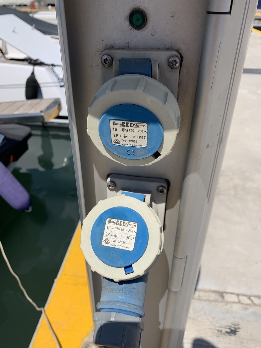

In den Häfen sind meistens 16A Steckdosen als Landanschluss verfügbar.
Das ist meistens ausreichend. Wenn man aber eine Klimaanlage laufen
lassen möchten dann reichen die 16A nicht aus. Eine 32 A Steckdose gibt
es aber nicht. Gibt es einen Adapter der aus 2x16A - 32A herstellen kann
??? Dann könnte man über 2x16A die Klimaanlage betreiben
von Elias K. (elik)
Eher nicht. Die Steckdosen könnten an unterschiedlichen Phasen hängen,
dann knallts. Möglicherweise sind auch die Kontakte vertauscht. Wenn in
einer Dose rechts Phase ist, und in der anderen rechts Null, knallts
auch.
Besser wäre es, wenn du ein zweites Kabel hast, an dem die Klimaanlage
hängt. Auch dann kann noch eine Sicherung fliegen, nämlich dann, wenn
beide Dosen an der gleichen Sicherung hängen. (Die 16A sagen nur, dass
über die Dose max. 16A fließen dürfen, nicht, dass du aus jeder Dose
auch 16A rausholen kannst.)

von X2 (Gast)
> auch.
Kann bei den Dosen auf dem Bild nicht passieren, dort sind alle Pins
definiert.
Doch. Kann es. Wenn der, der die Dosen angeschlossen hat, nicht
motiviert genug war.

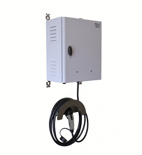

von Michael M. (Firma: Autotronic) (michael_metzer)
MaWin schrieb:
> Aber zwei 3.6kV Trafos gehen ins Geld.
Wenn beide Steckdosen je an einer anderen Phase hängen (16A x 400V =
6400W), könnte man diesen Trafo daran anklemmen. Den Ausgang würde ich
aber trotzdem nur mit max. 26 Ampere belasten (26A x 230V = 5980W), der
Trafo hat schließlich auch noch ein paar Watt Verluste! Trotzdem müssen
beide Leitungen auf's Boot geführt werden. Der Trafo soll ja wegen
Vandalismus mit auf's Boot!
https://www.ladesystemtechnik.de/ratio-welt/wandladestation-ratio-37300-fuer-jaguar-i-pace-hyundai-kona...-189?number=20037300
Für 1600 Euro zahlst du auch noch die Ladesteuerung für ein E-Autos mit,
die du eigentlich gar nicht benötigst. Aber man erkennt schon mal die
Ausmaße einer Trafolösung.
von EGS (Gast)
@Michael M.:
Erstens sind die blauen Dosen für Landstrom wegen des Standorts am
Wasser mit einem FI auszustatten, daher kann manndie Phasen nicht
zusammenfassen (N je Dose seperat an FI).
Zweitens ist das abgebildete „Kästle“ eine sogenannte Wallbox, die hat
eine Ladeschaltung drin. Diese wertet die maximale Stromstärke (CC,
Widerstand kodiert oder PWM) für das angeschlossene Fahrzeug aus und den
Pilotkontakt (Verbindung erkennen). Drin ist aber KEIN Trafo...wenn
alles passt schaltet die Wallbox auch „nur“ durch ein Schütz die Phasen
und den N an den Laderegler des Fahrzeugs.
Grüße EGS
Stimmt. Die RCD's habe ich nicht berücksichtigt. Somit kann man keinen
Trafo zwischen L1 und L2 schalten!
Das eine überflüssige Ladesteuerung für E-Autos drin ist, habe ich ja
schon geschrieben. Es ging mir auch nur um die finanziellen, optischen
und räumlichen Ausmaße des Trafos der in dieser Wallbox enthalten ist.
