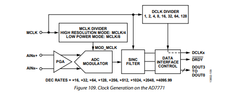

Ah ok. Also die MCLK im High Resolution Mode wird durch 4 geteilt (macht
ca. 2MHz). Damit ergibt sich dann jeweils das Oversampling. Sprich, wenn
ich bspw. statt 128ksps nur 64ksps ODR haben will würde der Modulator
32-fach zeitlich überabtasten und damit hätte ich dann noch einen
genaueren Spannungswert. (siehe Anhang)
Ich dachte irgendwie, dass vor dem ADC-Modulator noch ein S&H-Glied
sitzt um den aktuellen analogen Wert für den Modulatorzyklus zu halten.
Sprich der Wert kommt, wird gehalten und dann läuft der Zyklus z.B.
16-mal ab, sodass ich im Bitstream 16 einzelne Werte habe über die dann
der TP den Mittelwert erzeugt.

Gast #5918966
Sowas wäre zwar theoretisch möglich. Praktisch kommt es aber sehr selten
vor, und beim AD7771 ist es sicher nicht der Fall. Sonst könnten sich
keine Filtercharakteristiken wie die in Fig. 111 ergeben. (Wobei dort
die Frequenzskala mit MHz beschriftet ist, richtig dürften wohl kHz
sein).

OP #5919313
Alles klar, danke. Das leuchtet ein. :)
Aber wie wird dann der aktuelle Wert, also der Eingangswert, für den
Modulatorblock gehalten? An erster Stelle steht da ja, wenn man mal von
einem einfachen Modell 1. Ordnung ausgeht, ein Differenzverstärker. Bei
einem Oversampling von 16 würde dann die Feedbackschleife 16 mal
durchlaufen werden. Das heißt für diese 16 Durchläufe müsste doch der
Eingangswert konstant sein um dann über den Bitstream den Mittelwert zu
bilden?
Stimmt dann die Annahme, dass mit höherem Oversampling im Modulator der
SNR steigt (da ja über einen größeren Bereich gemittelt wird), aber
dadurch am Ende die ODR sinkt?
Gast #5919336
Gar nicht.
Der Delta-Sigma macht zwar auch eine Abtastung (im zeitdiskret
arbeitenden Modulator). Von daher muss man auch bei ihm über Aliasing...
nachdenken, wenn auch wesentlich entspannter als bei anderen ADCs.
Aber der Delta-Sigma liefert nicht einen Digitalwert am Ausgang, der die
Eingangsspanung zu einem möglichst genau definierten Abtastzeitpunkt
repräsentiert. Sondern der Digitalwert repräsentiert die Analogspannung
zu einem gewissen Zeitraum (über den der Digitalfilter mittelt).
