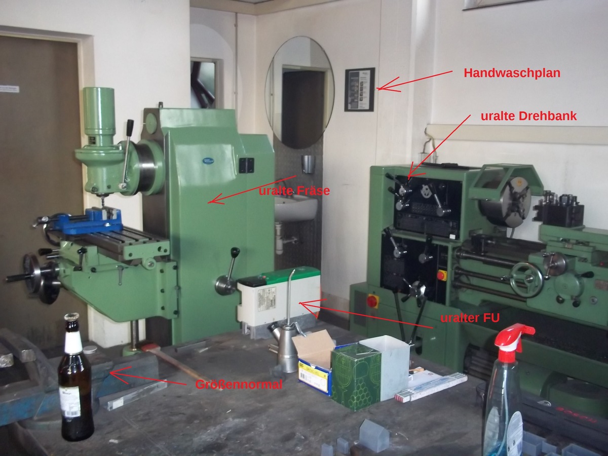

Bernd F. schrieb:
> So sieht es aus:
> Der Fotograph ist auch uralt!
> Grüße Bernd
Hallo Bernd, in etwa so sieht es bei mir auch aus (nur nicht so
aufgeräumt) und wenn die Drehe läuft, dann ist mit der Lüfter von ihrem
FU völlig Banane. An einer Bohrmaschine ähnlich, nur am neuen MIG/MAG
stört mich das, da ansonsten kein weiterer Krach in der Werkstatt.
Ansonsten, Vorschläge gab es ja genug.
Old-Papa
#5920853
Die Werkstatt sieht aus als hätte da einer mit viel Liebe zum Detail
seine Maschinen auf Vordermann gebracht und bislang auch gehalten.
