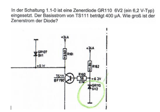

Kann mir bitte jemand bei dieser Aufgabe helfen?
#5919450
9,888mA
#5919452
24V-6.2V=17.8V 17.8V/1.8k=9.888mA iz=9.888mA-400µA ist das so schwer?
#5919457
Wieviel Spannung bleibt für den R162 übrig? Damit kann man den Strom über den Widerstand ausrechnen. Der fließt abzüglich des Basisstroms über die Z-Diode.

Wie kann denn da ein Basisstrom von 400uA fließen, wenn an dem Widerstand R160 ca. 6,2V - 0,7V anliegen und dieser nur 56Ohm beträgt?
400uA ? Ich kann auch nicht erkennen, wo der Emitter gerade rumhängt. Wird wohl nicht gerade 0V sein.
#5920214
Die Frage ist welche Spannung (Arbeitspunkt) sich bei einem Vorwiderstand von 1,8k Ohm bei 24V einstellt. Es werden wahrscheinlich keine 6,2 V sein. Die daraus resultierende Unsicherheit des Stroms durch die Zenerdiode wird größer als der Basisstrom sein. Somit macht es keinen Sinn, diesen in die Brechung einzubeziehen. Die Zenerspannung von 6,2 V bezieht sich vermutlich auf 5 mA Zenerstrom. Damit wird bei einem fast doppelt so hohen Zenerstrom der Spannungsabfall an der Zenerdiode größer als 6,2 V sein.

Für die ganz Schlauen hier die den Wald vor lauter Bäumen nicht sehen: Der Basisstrom ist in der Aufgabenstellung genannt. Nicht nur Bilder anguggen sondern auch mal den Text drüber lesen.

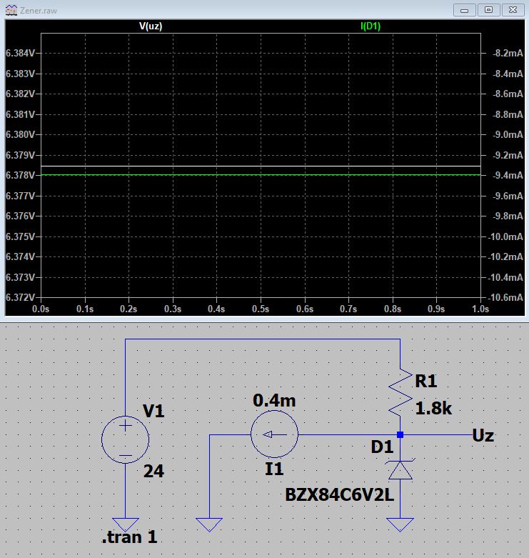

Oh je schrieb: > Nicht nur Bilder anguggen sondern auch mal den Text drüber lesen. DaChris schrieb: > 24V-6.2V=17.8V > 17.8V/1.8k=9.888mA > iz=9.888mA-400µA > > ist das so schwer? Trotzdem liegt der Zenerstorm nicht bei 9.488mA, sondern eher bei 10,2 mA und einer Zenerspannung von ca. 6,4 V. Bei dieser Abweichung spielen 400µA keine Rolle.

Old P. schrieb: > Hmmm, möchtest Du Dein "Schaltbild" mal erklären? Man braucht die beiden Schaltbilder nur zu vergleichen. Nachdem der Basisstrom mit 400µA fix angegeben ist, spielt der Transistor keine Rolle und kann durch eine Stromquelle mit 400µA ersetzt werden. Was ist bei meiner Schaltung unklar oder falsch?

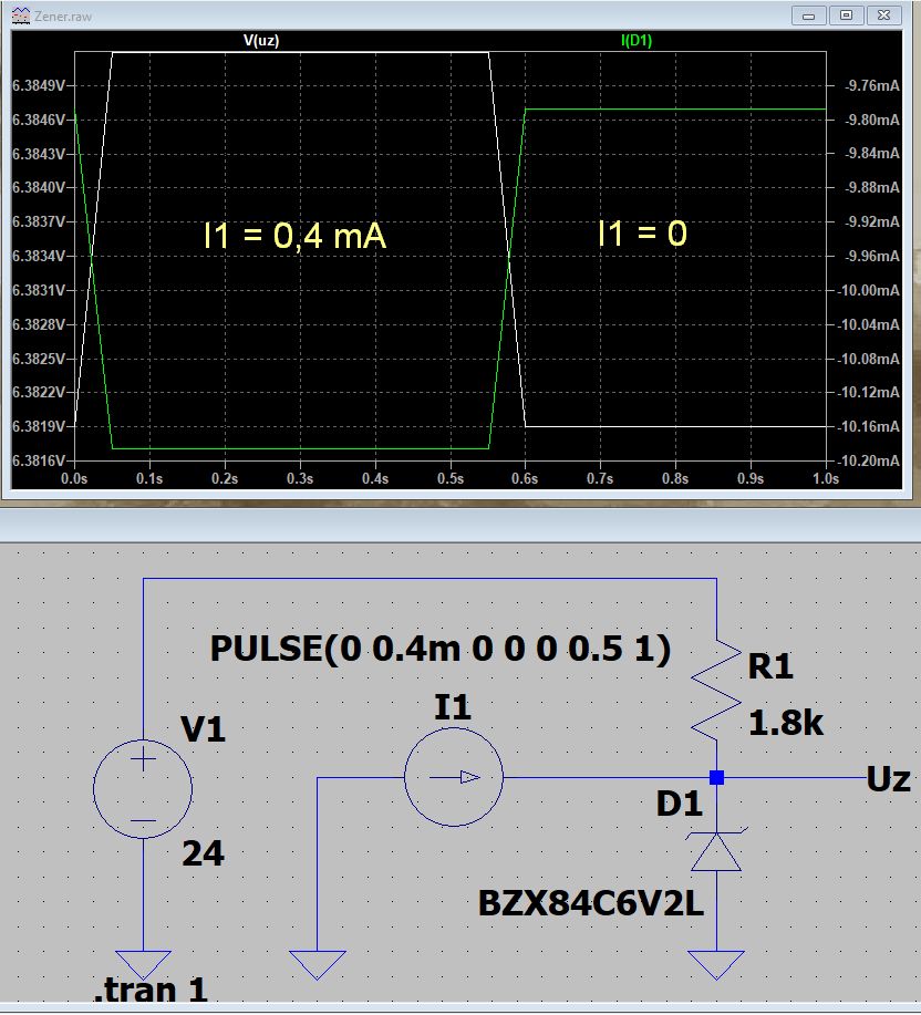

Einfluss des Basisstroms von 400µA auf Zenerspannung und Strom.

GEKU schrieb: > Trotzdem liegt der Zenerstorm nicht bei 9.488mA, sondern eher bei 10,2 Ja, wenn man den Basisstrom in die falsche Richtung fließen lässt. Leute, warum macht ihr das Ganze komplizierter als es ist? Im Schaltplan steht am Knoten über der Kathode der Z-Ziode "+6.2V". Das will uns sagen: "An dieser Stelle liegt mit hinreichender Genauigkeit die Nennspannung der Z-Diode von 6,2V an." Des Weiteren steht da "+6.2V" und nicht etwa "+6.200V". Das will uns sagen: "Es bringt nichts, irgendwelche davon abgeleiteten Größen auf 4 Stellen genau auszurechnen." Folglich lautet die Lösung Iz = (24V - 6,2V) / 1,8kΩ - 400µA ≈ 9,5mA Selbst wenn die "+6.2V" nicht angegeben wären, würde man erst einmal von den 6,2V ausgehen und dann überlegen, welchen Einfluss die Abweichung des Diodenstroms vom Nennstrom der Z-Diode hat. Geht man von einer BZX84 mit einem Nennstrom von 5mA und einem differenziellen Widerstand von 6Ω aus, liegt die tatsächliche Z-Spannung 30mV höher. Diese 30mV kann man entweder sofort ignorieren, oder man berücksichtigt sie und kommt auf Iz = (24V - 6,23V) / 1,8kΩ - 400µA ≈ 9,5mA Es ändert sich bei sinnvoller Rundung des Ergebnisses also rein gar nichts. Bei anderen Z-Diode-Typen wird sich daran nicht viel ändern. Jetzt kann man natürlich Argumentieren, dass die Z-Diode und der Widerstand jeweils eine Toleranz (bspw. 1%, 2% oder 5%) haben. Da aber weder die Toleranzwerte angegeben sind noch explizit eine Fehlerrechnung oder eine Worst-Case-Betrachtung verlangt ist, ist das auf typischen Werten basierenden Ergebnis, also 9,5mA, völlig in Ordnung.

Yalu X. schrieb: > > Ja, wenn man den Basisstrom in die falsche Richtung fließen lässt. Genau das ist GEKU eben nicht aufgefallen. Darum bat ich ja um eine Erklärung. Macht ja nüscht, Hauptsache mal fix eine Simu angeworfen, wird schon klappen. Old-Papa
#5920678

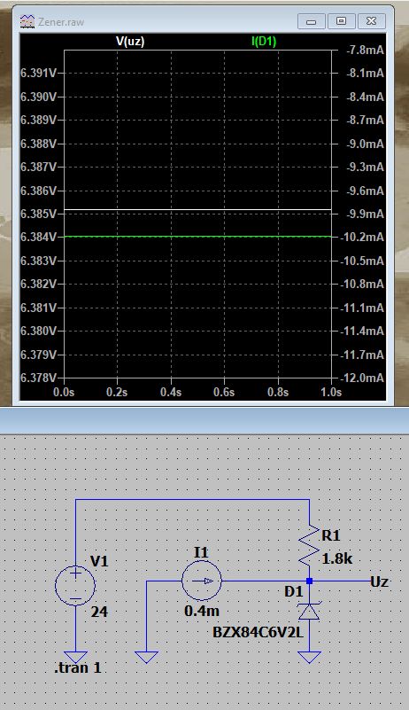

Ist mir schon aufgefallen da DaChris schrieb: > iz=9.888mA-400µA Ich hätte die Stromquelle umdrehen müssen! https://de.m.wikipedia.org/wiki/Elektrische_Stromrichtung Der Strom fließt in die Basis und muss daher vom Zenerstrom abgezogen werden.
#5920699
Du musst die Stromquelle umpolen!
#5920719
Marek N. schrieb: > Du musst die Stromquelle umpolen! Es ist doch gut, wenn es im Forum aufmerksame und kompetente Leute gibt. Ich hoffe es stimmt jetzt.
