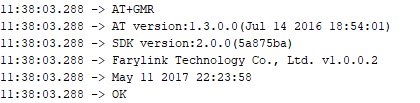

Habe das Teil um es mit AT Befehlen zu füttern.
Es kommt leider nur ERRor als Quittierung Meldung oder nur das Echo
meiner Eingabebefehle.
Mus man da noch eine Besonderheit einhalten.
Stefans Home habe ich schon konsultiert.;-))

Der Befehl zum auslesen hatte bei mir ja keinen Erfolg.
jetzt getestet.
Befehlsende wird erkannt!
Befehl "AT" wird mit o.k Quittiert.
Warum es jetzt geht ist mir schleierhaft.
Werde weiter machen und die Version aus zu lesen versuchen.

> SDK Version 2.0.0
Dieses SDK ist das Rergbenis einer massiven Umstrukturierung - voller
Bugs. Wenn dein Modul instabil läuft, dann versuche mal die Firmware aus
dem SDK 1.5.4 (oder eine neuere). Aber ich denke, das ist momentan für
dich irrelevant - vielleicht später mal.

Ich stand vor dem selben Problem wie Al. K., ESP-01S mit AT-Befehlen
füttern und die Reaktion checken. Ich benutze einen USB-Serial-Adapter
mit PL-2303HX und HTerm als Terminalprogramm. Die Odyssee bis der
Adapter unter Win10 lief erspare ich mir mal, gibt genügend
Beschreibungen im Netz.
Als alles soweit lief (Steckbrett, falsche Belegung RX/TX usw.
ausgemerzt) waren die ersten Versuche ernüchternd, es kam nur immer das
Echo (ESP8266_HTerm_1.jpg). Auch das Zuschalten von "CR/LF" in HTerm
brachte kein anderes Ergebnis (ESP8266_HTerm_2.jpg). Dann habe ich erst
mal ein DSO an RX und TX gehängt und dort gesehen, dass
1. Die Ausgabe wirklich nach dem Ende der Eingabe verzögert zurück
gesendet wird
2. Das Zuschalten von "CR/LF" in HTerm keine Wirkung auf den
Ausgabestring hat.
Also habe ich versucht CR/LF händisch an den String zu hängen, wobei
"/l/n" nicht die erwartete Wirkung hatte. Man kann aber in HTerm auch
auf Dez- oder Hex- Eingabe umschalten und das brachte den Durchbruch.
Beim ersten Versuch hatte ich noch CR und LF vertauscht, was mir aber
immerhin schon ein "Error" einbrachte :-) (ESP8266_HTerm_3.jpg).
Nach Korrektur dieser Verwechslung lief es dann wie es sollte
(ESP8266_HTerm_4.jpg). Alles Weiter ging dann wie an vielen Stellen im
Netz beschrieben, z.B. das Auslesen der Firmwareversion
(ESP8266_HTerm_5.jpg).
Also ganz wichtig -und das steht ja auch in diversen Beschreibungen-:
CR und LF an den gesendeten AT-String in der richtigen Reihenfolge
anhängen.
