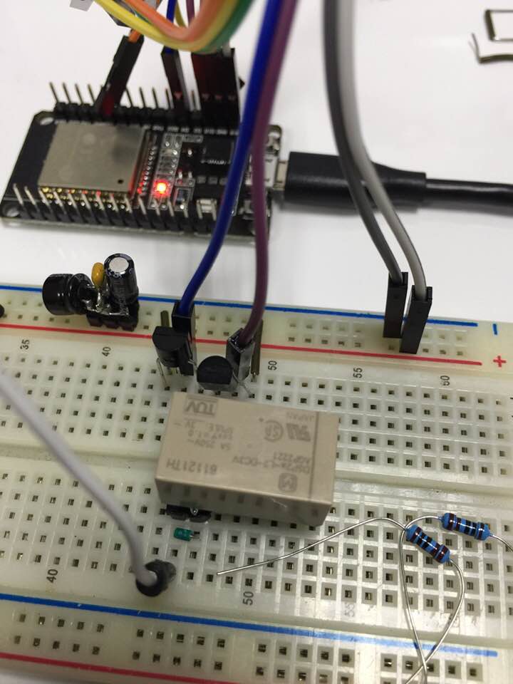

von Frank (Gast)
H.Joachim S. schrieb:
> Das ist richtig. Oder auch fast jeder npn (BC546 z.B.)
BC546 war die Lösung, funktioniert super bei 3.3V. Siehe Bild/Video.
Habe einen 1K Widerstand an die Base gemacht, geht aber auch direkt.
Kann ich das so lassen oder muss ich den Base Widerstand setzen, wenn
ja, ist 1K ok oder muss ich rechnen? ;)
So eine 3.3V Spannungsversorgung - ok 2x BC546 aber damit kann ich leben
muss die 60 Euros für die Relais nicht beedigen!
Vielen Dank für die Hilfe!
von Stefan F. (Gast)
Meinst du nicht, da da vor die Basis noch jeweils ein Widerstand gehört?
Achso. Na dann, heule morgen nicht, wenn dann dein ESP Modul kaputt ist.
Noch eine Frage: Bist du sicher, dass das Relais für 230V geeignet ist?
Es muss mindestens 4000V zwischen den Kontakten und den Spulen
vertragen, ohne dass du einen Stromschlag bekommst.
von H.Joachim S. (crazyhorse)
Basiswiderstand auf jeden Fall rein, tut doch nicht weh.
Dioden musst du auf jeden Fall noch reinmachen, oder sieht man die auf
dem Bild nur nicht? Sonst stirbt dir in kurzer Zeit der Transistor.
https://www.mikrocontroller.net/articles/Relais_mit_Logik_ansteuern
