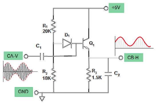

Hallo zusammen!
Gerade habe ich eine ziemlich interessante Schaltung für einen
Hüllkurvendemodulator hier gefunden:
https://wiki.analog.com/university/courses/alm1k/circuits1/alm-cir-envelope-detector

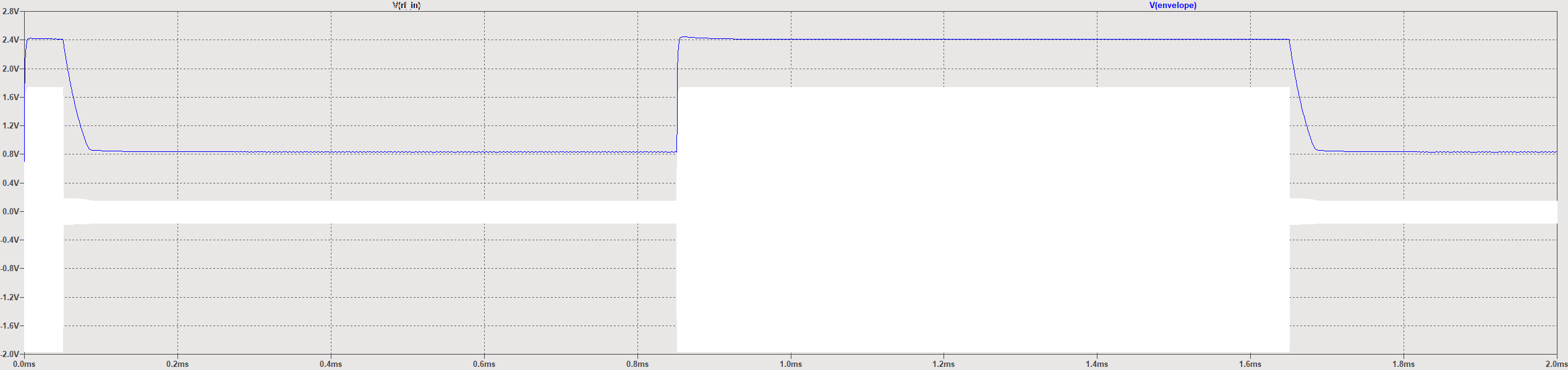

Habe es simuliert und es funktioniert auch bei hohen Frequenzen abslout
super.
Kann mir vielleicht jemand erklären wie das Teil funktioniert?
Ich habe bisher so etwas immer mit einem OpAmp aufgebaut, aber das hier
ist als erste Stufe ja viel einfacher...

Naja, klicke Dich durch die Simulation, denke daran das die BE-strecke
auch eine Diode ist und werde erleuchtet.
dan steht ja geschrieben,  wie es funktionoert:
" the positive half cycles of the modulated input D1 turns off and the
input signal peaks charge filter capacitor C2. During the negative half
cycles of the input signal transistor Q1 turns off and D1 turns on
harder supplying the input current.
Was wie immer verschwiegen wird, ist die Amplitude, mit der das Signal
am Eingang kommen muß. Es muß größer als eine Diodenflußspannung sein,
also > 0,6 V, am besten deutlich größer so 2...4V ss. Bei den negativen
Zyklen schaltet der Transistor ab, weil an seinem Emitter die Spannung
aufgrund des geladenen Kondensators größer ist, als an der Basis. Es
müßte auch ohne D1 funktionieren.
> hohen Frequenzen abslout super.
Die Schaltung ist unschön wegen das kapazitiven
Kurzschlusses (C2) am Emitter.
Wenn die Basis pulsartig gegen +Ub gesteuert wird,
können fast beliebig hohe Pulsströme durch den
Transistor fließen.
> funktioniert?
D1 ist -- wie schon richtig erkannt und gesagt wurde --
weitgehend nutzlos. Die Demodulatorwirkung beruht
auf dem Transistor.
Wesentlich ist zum einen, dass der Transistor eine
nichtlineare (genauer: exponenzielle) Kennlinie hat:
Wenn sich die Basisspannung linear ändert, ändert
sich der Kollektorstrom exponenziell.
Anschauliches Beispiel: Wenn die Basisspannung
gegenüber dem Ruhepegel z.B. um 25mV zunimmt,
verdoppelt sich der Kollektorstrom; nimmt sie um
25mV ab, halbiert sich der Kollektorstrom.
Wenn der Kollektor-Ruhestrom also z.B. 10mA beträgt,
ist er in der positiven Halbwelle 20mA.
In der negativen Halbwelle wird er im Beispiel aber
5mA -- jedoch müsste er bei genau linearer Arbeitsweise
auf 0mA abfallen (!!). Tut er aber nicht!
Aufgrund der Nichtlinearität werden große positive
Pegel stärker verstärkt als stark negative, und auf
dieser Verzerrung beruht die Gleichrichtung.
Das Prinzip funktioniert mit jeder nichtlinearen
Kennlinie, also z.B. auch mit Röhren. SFETs müssten
auch funktionieren.
Quadratische Kennlinien sind (aus rein mathematischen
Gründen --> Taylor-Reihe) am besten geeignet.
