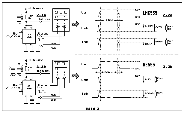

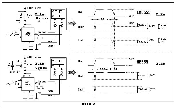

von Thomas S. (thom45)
Hallo Harald,
 *** Achtung Thomas B. (thombde), bitte hier mitlesen! ***
Harald W. schrieb:
> Thomas S. schrieb:
>>> Der TLC555 ist wirklich gut und schnell.
>>> Aber auch zickig.
>> Was genau meinst Du mit zickig?
> Ich würde eher den 555 als zickig bezeichnen. Insbesondere,
> wenn man den Parallel-Stützkondensator direkt an den Betriebs-
> spannungsanschlüssen des ICs vergisst.
Das ist korrekt. Und warum das so ist und nicht bei der CMOS-Version,
ist ausführlich beschrieben im Kapitel
  "Zu grosse Stromimpulse auf der Speiseleitung"
  mit Bild 2
im bereits erwähnten Elektronik_Minikurs:
   http://www.elektronik-kompendium.de/public/schaerer/test555.htm
Thomas B. (thombde) bitte lies diesen Inhalt, dann wirst Du ganz genau
verstehen, wie es zu diesem Zicken kommt.
Und wenn eine Unklarheit trotzdem nach dem Lesen noch besteht, dann
melde Dich einfach wieder und ich unterstütze Dich.
Gruss
Thomas
Thomas B. schrieb:
> He, wie bist Du den drauf.
> Bin ich dir auf den Schlips getreten?
Nein, bist Du nicht.
> Fahr mal runter.
Ist nicht nötig. Ich war nie hoch. :-)
Ich wollte nur zum Ausdruck bringen, was beim Störverhalten (Zicken),
durch die nicht richtige kapazitive Beschaltung der Betriebsspannung,
nahe beim IC, die Ursache ist und dass dies exakt in Wort und Bild
beschrieben ist.
Es war also nur ein Hinweis, weil ich eine Doppelspurigkeit vermeiden
will.
Also, gleich hier in Kürze. Es ist erklärt warum es Sinn macht beim
NE555 ein Elko mit 10 µF und parallel ein Kerko von 100 nF einzusetzen
und warum beim LMC555 und TLC555 (CMOS) ein Kerko mit 100 nF ausreicht.
Kerko = Keramik-Kondensator.
