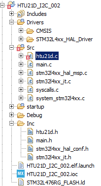

ich möchte eine fertige h- und c-Datei eines Feuchtesensors (HTU21D) in
mein Projekt einbinden. Als IDE verwende ich Atollic Truestudio.
Dazu habe ich die C-Datei htu21d.c in meinen Src-Ordner und die
zugehörige Headerdatei htu21.h in den Inc-Ordner verschoben (wie im Bild
dargestellt).
Danach habe ich ein Rebuild Project durchgeführt.
In main.c habe ich mit #include "htu21d.h" die Headerdatei eingebunden.
Beim Build bekomme ich die Fehlermeldung "..\Src\htu21d.c:44:17: fatal
error: i2c.h: No such file or directory"

ok, dass hat mich einen Schritt weiter gebracht. Aber ich erhalte
trotzdem Fehlermeldungen. Hier ein kleiner Ausschnitt davon...
..\Src\htu21d.c:530:18: note: (near initialization for 'read_transfer')
..\Src\htu21d.c:527:27: error: storage size of 'read_transfer' isn't
known
  struct i2c_master_packet read_transfer = {
..\Src\htu21d.c:540:20: error: 'STATUS_ERR_OVERFLOW' undeclared (first
use in this function)
  if( i2c_status == STATUS_ERR_OVERFLOW )
..\Src\htu21d.c:542:20: error: 'STATUS_OK' undeclared (first use in this
function)
  if( i2c_status != STATUS_OK)
..\Src\htu21d.c:527:27: warning: unused variable 'read_transfer'
[-Wunused-variable]
in main.c befinden sich folgende includes:
#include "main.h"
#include "i2c.h"
#include "usart.h"
#include "gpio.h"
#include "htu21d.h"

Ich habe nun die folgenden Programmzeilen in i2c.h eingebunden:
 enum i2c_transfer_direction
   I2C_TRANSFER_WRITE = 0,
   I2C_TRANSFER_READ  = 1,
 enum status_code
   STATUS_OK           = 0x00,
   STATUS_ERR_OVERFLOW  = 0x01,
   STATUS_ERR_TIMEOUT  = 0x02,
   // Address to slave device
   uint16_t address;
    // Length of data array
    uint16_t data_length;
    // Data array containing all data to be transferred
    uint8_t *data;
22
23
24
 void i2c_master_init(void);
25
 enum status_code i2c_master_read_packet_wait(struct i2c_master_packet *const packet);
26
 enum status_code i2c_master_write_packet_wait(struct i2c_master_packet *const packet);
27
 enum status_code i2c_master_write_packet_wait_no_stop(struct i2c_master_packet *const packet);
damit funktioniert zumindest die Kompilierung.
Wenn ich aber nun in main.c den Status über die in htu21.c
bereitgestellte Funktion
bool htu21_is_connected(void)
  enum status_code i2c_status;
  struct i2c_master_packet transfer = {
    .address     = HTU21_ADDR,
    .data_length = 0,
    .data        = NULL,
  /* Do the transfer */
  i2c_status = i2c_master_write_packet_wait(&transfer);
    return false;
  return true;
abrufen möchte, erhalte ich ein undefined reference to
"i2c_master_write_packet_wait"
Ich habe mein Projekt als zip-Datei angehängt.
Gast #5921347
Stefanus F. schrieb:
> Bist du denn sicher, dass deine HTU21D Library überhaupt für diese HAL
> geschrieben wurde?
Du hast meine Frage nicht beantwortet.
> Es handelt sich hierbei um diese lib:
https://github.com/TEConnectivity/HTU21D_Generic_C_Driver/
Diese Info hätte in den Eröffnungsbeitrag gehört!
In der README steht:
"This driver is intended to provide an implementation example of the
sensor communication protocol, in order to be usable you have to
implement a proper I2C layer for your target platform."
Wie hast du diesen Schritt umgesetzt? Ich vermute: gar nicht. Deswegen
funktioniert es nicht. Die Library ist genersich, dass heißt, sie wurde
eben nicht speziell für die Cube HAL geschrieben. Du musst sie selbst
anpassen oder einen Kompatibilitätslayer zwischen diese Library und Cube
HAL bauen.
Persönliche Seite #5921355
M. G. schrieb:
> erhalte ich ein undefined reference to "i2c_master_write_packet_wait"
Das ist ein Linkerfehler. Das bedeutet, daß die Definition der Funktion
"i2c_master_write_packet_wait" nicht existiert. Mit der Deklaration in
"i2c.h" hast Du nur mitgeteilt, daß es diese Funktion irgendwo gibt.
Sofern Du in einer *.c-Datei diese Funktion implementiert hast, wird
diese Datei nicht zu Deinem Programm gelinkt.
Und wenn man sich ansieht, was auf der Github-Seite steht, fällt das
hier ins Auge:
  * The header "i2c.h" has to be implemented for your own platform to
  * conform the following protocol :
Das bedeutet, daß Du diese Funktionen zur Verfügung stellen musst. Der
Code auf github geht davon aus, daß es diese Funktionen gibt, Du musst
sie für Deinen Controller schreiben/anpassen.

#5921666
Die i2c.h sollte man i.d.R. nicht antasten.
Deine Definitionen gehören da nicht rein.
M. G. schrieb:
> Dann werde ich mal schauen ob es für meinen STM32L4xx eine Lib gibt bzw.
> programmiere die I2C Schnittstelle von Grund auf neu.
Wen du schon an HAL scheiterst, wird das zu Fuß garantiert nix.
Gerade die i2c-Funktionen sind mit HAL absolut trivial.
