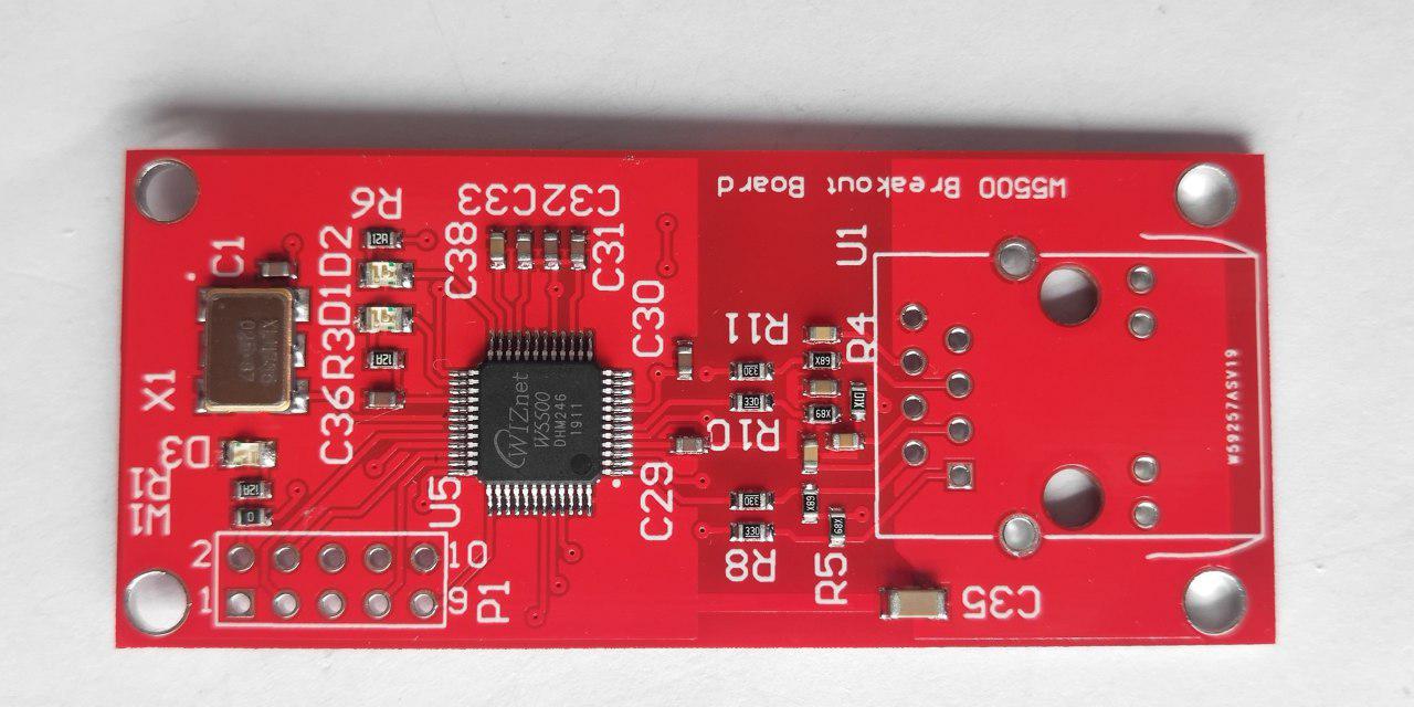

Ich habe anschließend ein Breakout-Board angefertigt und sogar von
pcbway zusammenbauen lassen (gab gerade ein Sonderangebot), um Lötfehler
auszuschließen, aber das half auch nicht weiter. Es tritt exakt derselbe
Fehler auf.

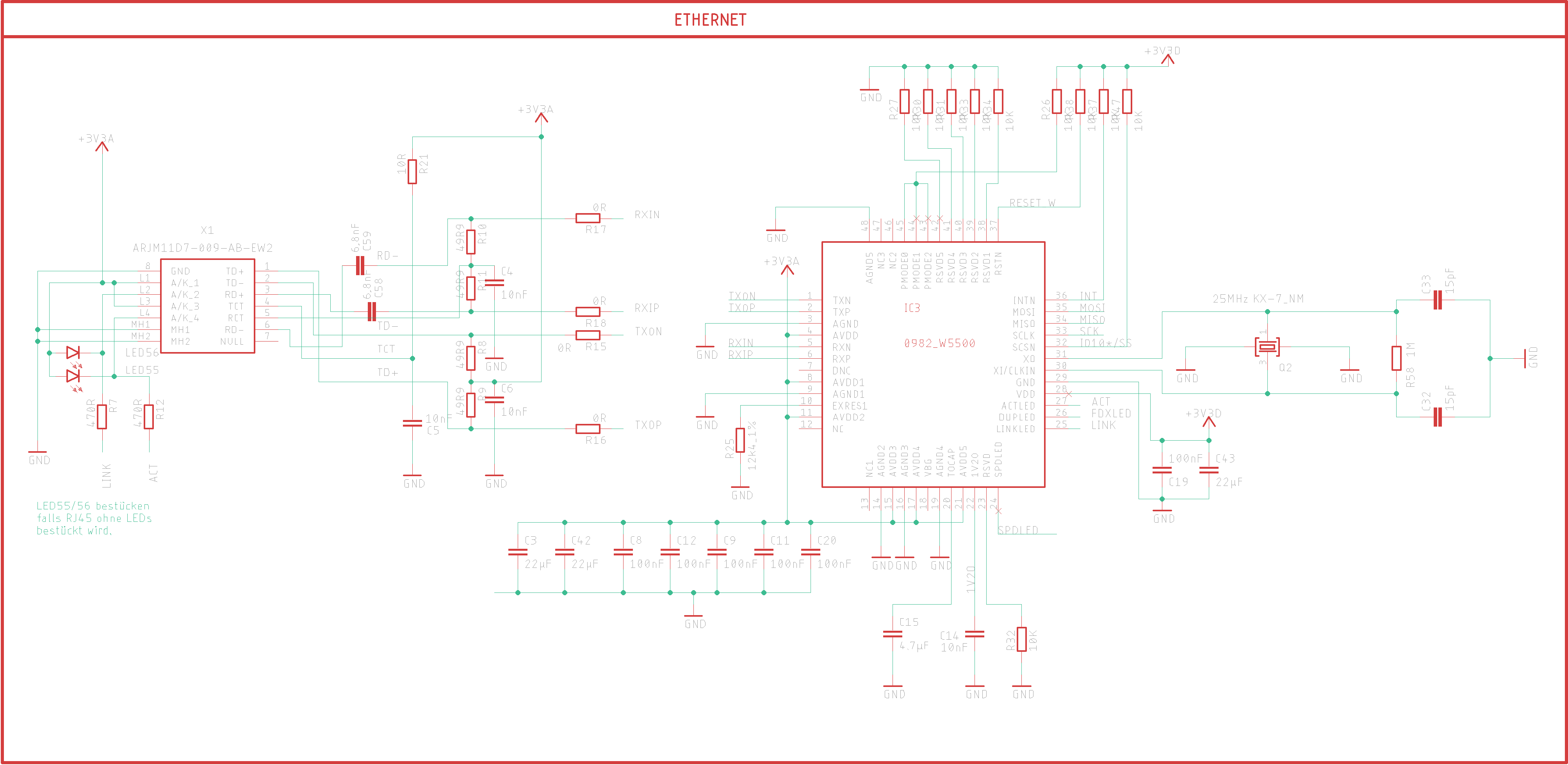

Näheres kann man auch dem Forenthread bei WizNet entnehmen:
https://forum.wiznet.io/t/topic/5607/22
In der letzten Antwort findet man meine Schematics und Layouts, bei
Bedarf kann ich auch alles hier nochmal hochladen.
Ich bedanke mich schon einmal für jeden hilfreichen Beitrag!
von Schaltplanlesa (Gast)
Mein Rat: deinen Schaltplan akribisch mit einem W5500-Modul
von Wiznet vergleichen.
Dann fällt mir noch auf:
- An PMODE0 bis PMODE3 sind Pullups und Pulldowns, das ist
missverständlich und würde wohl so nicht funktionieren.
- an 1V2 ist für mein Verständnis ein mickrig kleiner Kondensator,
der müsste vielleicht grösser sein.
- L1 ist hoffentlich niederohmig genug um keinen signifikanten
Spannungsabfall zu liefern. Immerhin werden da 5 Pins versorgt.
- D1 und D2 haben auffällig (zu?) kleine Vorwiderstände
von XChalo (Gast)
Hallo Schaltplanlesa!
Erst einmal vielen Dank für deine Mühe und dein Feedback. Ich gehe mal
davon aus, dass du dich auf den Schaltplan von meinem letzten
Foreneintrag beziehst, korrekt?
>deinen Schaltplan akribisch mit einem W5500-Modul von Wiznet vergleichen.
Mein Schaltplan ist gemäß dem Reference-Schematic von Wiznet aufgebaut,
zu finden unter diesem Link:
https://wizwiki.net/wiki/lib/exe/detail.php?id=products%3Aw5500%3Arefschematic&media=products:w5500:w5500_sch_v110_use_mag_.png
Ich habe beide bereits mehrfach verglichen, konnte aber keinen
Unterschied entdecken
>An PMODE0 bis PMODE3 sind Pullups und Pulldowns, das ist missverständlich und
Das habe ich vergessen zu erwähnen, bzw. nicht im Schaltplan deutlich
gemacht. Diese sind bloß Platzhalter, aber nicht montiert (keiner
davon), sodass der W5500 automatisch in den AutoNegotiation-Modus gehen
sollte, was er auch tut.
>an 1V2 ist für mein Verständnis ein mickrig kleiner Kondensator, der müsste
Wäre denkbar, allerdings habe ich auch diesen gemäß Referenzschaltplan
gewählt
>L1 ist hoffentlich niederohmig genug um keinen signifikanten Spannungsabfall zu
Das wäre an sich eine plausible Erklärung für das Nicht-Funktionieren
des PHYs, allerdings habe ich diesem gem. Anm. 1g gewählt, er hat 100Ohm
bei 100MHz und 0.15Ohm DC-Widerstand. Es handelt sich um dieses gute
Stück von Würth Elektronik:
https://katalog.we-online.de/pbs/datasheet/74279207.pdf
Ich habe ihn auf meiner ersten Platine schon einmal überbrückt, aber das
hat leider keine Veränderung mit sich gebracht
Möglich... Allerdings funktionieren D1 und D2, und wenn sie leuchten
(dadurch, dass ich wie oben erwähnt manuell das PHY konfiguriere),
scheint das die Funktion des Chips nicht zu beeinträchtigen
Ich kann mal ein Foto von der bestückten Platine (ohne RJ45-Stecker,
dieser wurde später von mir hinzugefügt) anhängen...

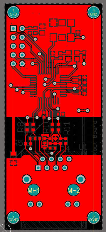

XChalo schrieb:
> Angehängte Dateien:
Schaut alles recht vernünftig aus. Nur eines: Ich sehe keine
Masse-Durchkontaktierungen die eine kurze und innige
Verbindung der Gnd-Pins untereinander gewährleisten. Kann
sein dass sie da sind aber verdeckt durch Lötstopp.
Nachdem die Chips recht viel Strom brauchen würde ich die
Versorgung noch in die Fehlersuche einbeziehen. Vom W5100
weiss ich dass er "glühend" hess wird ....

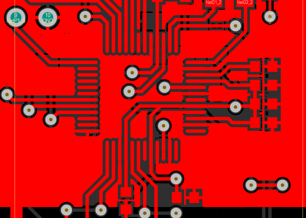

Guter Einwand. Da hatte ich noch nicht dran gedacht. Ich hänge mal den
Ausschnitt aus dem Layout an. Hierbei fällt mir auf, dass die
Leiterbahnen tatsächlich die Ground-Plane quer zerschneiden, sodass die
Ground-Verbindung quasi einmal quer um die Platine außen herumläuft. Das
sollte zwar niederohmig sein, aber dafür eben sehr lang. Meinst du, es
könnte helfen, wenn ich mit Draht eine Überbrückung herstelle?
Gut ... eine Sicherheitsmassnahme wäre an diesen Pins definierte
Verhältnisse zu schaffen da (vermutete) interne Pullup-Widerstände
vielleicht nicht ausreichend stabile Zustände gewährleisten.
Schaltplanlesa schrieb:
> würde ich die Versorgung noch in die Fehlersuche einbeziehen
Und da neben den erwähnten 2 getrennten Masseflächen "oben" und "unten"
im Besonderen auch die Blockkondensatoren. Die sind da irgendwie unnötig
weit weg. und gehören eigentlich auf dem kürzesten(!!) Weg zwischen Vcc
und nebenliegendem GND-Pin. Nicht umsonst ist am IC direkt(!!) neben
jedem Vcc-Pin gleich ein Massepin. Da haben sich die Chipdesigner schon
was dabei gedacht. Und das steht garantiert auch so in den "Layout
Recommendations" im Datenblatt.
Zum Test: besorg dir mal eine Handvoll 0402-47nF-Kondensatoren und löte
die zwischen diese nebeneinander liegenden Pins direkt an den Chip.

von Schorsch X. (bastelschorsch)
Im deinem Schaltplan im Wiznet forum liegt Pin 11 auf GND, soweit ich
das habe ist Pin 11 AVDD. Ich hab bei mir den Pin11 auch auf VDD liegen
und das funktioniert. Es steht in deinem Schaltplan aber auch AVDD an
dem Pin dran.
Schorsch X. schrieb:
> soweit ich das habe ist Pin 11 AVDD.
Hmmm, das wird's dann wohl sein :-)
von XChalo (Gast)
> dem Pin dran.
Du hast völlig Recht. Ich bin so dämlich, dass mir das nicht aufgefallen
ist...
Zu meiner Verteidigung: Das Schematic Symbol stammt aus dem Altium
Content Vault und wer packt bitteschön einen AVDD-Pin mitten zwischen
die Ground-Pins?
Aber natürlich, das erklärt alles!
Trotzdem, ich hätte das bei der Kontrolle finden müssen... Ich werde bei
Gelegenheit mal versuchen, das zu tüddeln und dann schauen, ob es
funktioniert...
Vielen Dank an alle, die bei der Suche geholfen haben :)
von XChalo (Gast)
Der Thread ist schon etwas älter, aber ich dachte, der Vollständigkeit
halber (und falls jemand dasselbe Problem hat und diesen Thread findet),
ergänze ich hier kurz, dass bastelschorsch in der Tat die Lösung
gefunden hat.
Jetzt, nach einer einfachen Tüddelung, funktioniert alles wunderbar und
ohne Probleme, auf sämtlichen Platinen wo ich den W5500 verbaut habe.
Danke nochmal an alle für die Hilfe!
