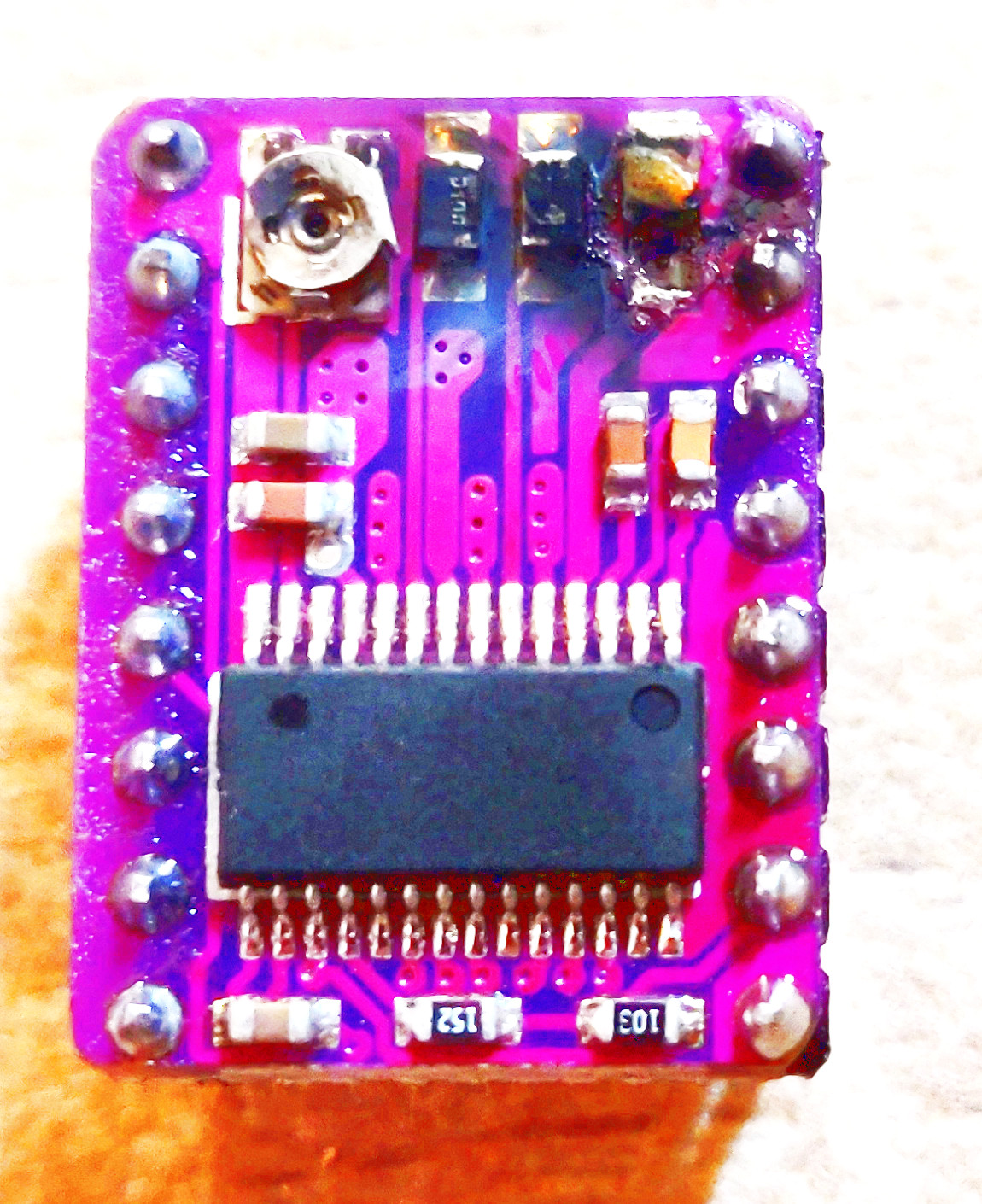

gestern blieb urplötzlich der Stepper des Extruders meines 3D-Druckers
(Geeetech MeCreator2) stehen. Leider konnte ich die Fehlerursache nicht
heraus finden. Die Stepper an der drei linearen Achsen funktionieren.
Mainboard: GT2560 R3
https://github.com/Geeetech3D/Diagram/blob/master/GT2560_V3.0_SCH.pdf
Stepper Driver: Pololu DRV8825
https://www.pololu.com/product/2133
Stepper Motor: 42SHD0217-24B
https://casunmotor.net/wp-content/uploads/2019/01/Hybrid-Stepper-Motor-42SHD0217-24B.pdf
Motor-Betriebsspannung: 24V
Ich habe die Treiberplatine mal durch eine mit A4988 (ja, in der
richtigen Orientierung gesteckt) ersetzt, aber das hat nicht geholfen.
Am Stepper messe ich bei jeder der beiden Wicklungen 2,2 Ohm (sieht also
auch richtig aus).
Außerdem gibt es noch weitere Merkwürdigkeiten:
(1) Der DRV8825 der (noch funktionierenden) y-Achse sieht schlimm aus
(siehe Bild). Ich habe keine Ahnung, was da passiert ist. Die
Referenzspannung habe ich auf ca. 0,6V gestellt, also damit die
Strombegrenzung auf 1,2A (weil R_sense aus zwei parallel geschalteten
0,1-Ohm-Widerständen besteht). Auch warum C1 geplatzt ist, kann ich
nicht verstehen.
(2) Der x-Stepper wird viel heißer als die anderen Schrittmotoren,
obwohl der Motor den gleichen Typ hat und auch I_max gleich eingestellt
ist!????
Alle sinnvollen (!) Tipps sind sehr willkommen. Danke!

von Hannes W. (hannes_w129)
Hui, auf dem Stepper ist ja ordentlich was abgeraucht. Das ist
vermutlich nicht spurlos am Board vorbei gegangen.

von MaWin (Gast)
Viele diese billigen 3d-Drucker arbeiten mit unterdimensionierten
Schrittmotortreiberpatinen und ohne ausreichend grossen Siebelko für die
beim Bremsen generierte Spannung.
Wenn man also mal einen Schlitten per Hand verschiebt, sterben sie gerne
an Überspannung, und während des Betriebs platzen Tantalelkos oder
Freilaufdioden gerne mal wegen Überschreitung des maximalen
Ripplestromes.
Ersetze die Treiberplatinen der Elektronik (gleich alle 4, gegen
ordentiche), und sorge für einen ausreichend grossen Siebelko, entweder
4 je nahe am Board oder 1 grossen nahe an allen Boards
Verschiebe nie eine Achse per Hand, ohne den Schrittmotor von der
Elektronik abgestöpselt zu haben.
von Hermann G. (df2ds)
danke für die Hinweise.
@L.N.: Ich benutze Marlin. An der "prevent cold extrusion" kann's nicht
liegen, da ich die Funktion zum Bewegen der Achsen aus dem Menu
"Vorbereiten" genommen habe. Da werden keine Bedingungen geprüft.
@Hannes W.: Den Verdacht habe ich auch. Komisch fand ich aber folgendes
Ergebnis:
(1) Extrudermotor und y-Motor getauscht -> Extrudermotor dreht sich an
der y-Achse
(2) Motoren zurück getauscht -> Jetzt geht die y-Achse auch nicht mehr.
@MaWin: Daran habe ich noch nicht gedacht, aber du hast völlig recht,
vielen Dank. Die Unart mit dem manuellen Verschieben der Achsen werde
ich mir schnellstens abgewöhnen müssen.
Ihr habt natürlich recht, dass man die Ursache für das ganze Schlamassel
suchen müsste. Jetzt schwant mir, dass auch ein 4 Monate zurück
liegendes Ereignis beteiligt sein könnte. Da hat der Drucker
Lagenversatz gemacht, was an einer defekten Führung der y-Achse lag. Bei
der Reparatur habe ich dann auch die Stepper-Treiber getauscht (von
A4988 auf DRV8825). Danach waren die Druckergebnisse ok, aber nach
kurzer Zeit ist die Hauptsicherung auf dem Board durchgegangen (10A !).
Ich habe sie dann getauscht und die Motorströme alle noch etwas
reduziert. Danach war alles so, wie es sein sollte, allerdings wurde der
x-Motor so heiß, dass ich ihm einen "Angst-Lüfter" spendiert habe. So
ist es 4 Monate gut gegangen.
Sorry, werft mir jetzt bitte keine "Salamitaktik" vor, ich habe
tatsächlich nicht mehr an die Ereignisse von Ende Februar gedacht.
Möglicherweise ist wirklich auf dem Board (GT2560) noch ein weiterer
Defekt :-(
