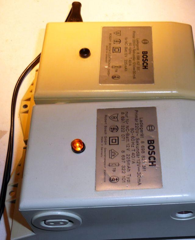

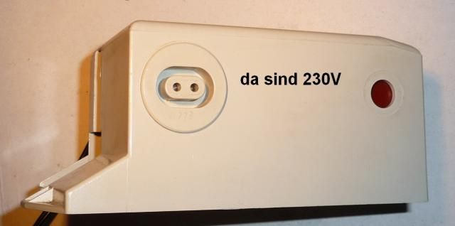

OP
> Bosch-Lader schleifen die Netzspannung mit dem noch kleineren C1
> Steckverbinder (z.B. Rasiergerät).
> Wieso solls das nicht auch für C7/8 geben?
Ja hätte ich mir auch gedacht, nur finde ich es nicht, wenn es so ein
Teil geben sollte.
