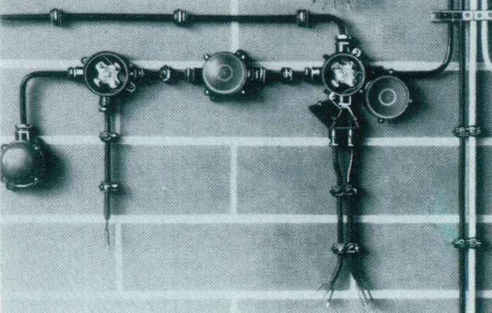

Hier mal die Aufgabe: Es geht um ein historisches Gebäude
im Nördlichen Ba-Wü, nähe Mannheim.
Die Elektrik muss erneuert werden. Zusätzlich Lichtplanung
Innen und Außen.
Die Aufgaben des Planers: Planung, Ausschreibung und Bauüberwachung.
Die nicht unwichtigen Details: Aufputz mit Panzerrohr.
Verwendung der brauchbaren Porzellan oder Bakelit-Komponenten,
wie Schalter, Leuchten usw.
(Messen und Testen).
Kein Kunststoff! Neue Teile aus Metall,(Abzweigdosen usw).
Eventuell Teile aus dem Schiffbau verwenden.
Wie kann ich den finden?
Grüße Bernd

Es geht hier eben nicht um moderne Komponenten.
Die fertige Elektrik soll möglichst im Detail dem Baujahr 1910
entsprechen, natürlich heutige Sicherheitsstandards erfüllen.
(Betrifft nur den sichtbaren Bereich).
Das geht! (Ist ja nicht Schloss Linderhof, wo blanke Drähte an
Porzellanisolatoren über die Wände geführt werden).
Grüße Bernd

Mit Panzerrohr Aufputz? Da hätte ich eher Nagelschellen verwendet für
die Verkabelung im Raum (und schön drüber gestrichen) und
Zuleitungen/Verteilungen als Unterputz gemacht.

Das soll ja nicht zwingend alt sein, aber alt aussehen.

Im EFH wäre das doch ein 08/15 Plan mit Berker 1930 Serie gepaart mit
IFÖ Elektrik- Teilen und ein paar RZB Zimmermann Keralux.
Verteilertafel in Keramik ist nicht mehr marktüblich.

Die Leitungen müssen dann auch sicherlich mit einer bituminösen
Isolierung und zusätzlich noch Metallabschirmung ausgestattet sein.
