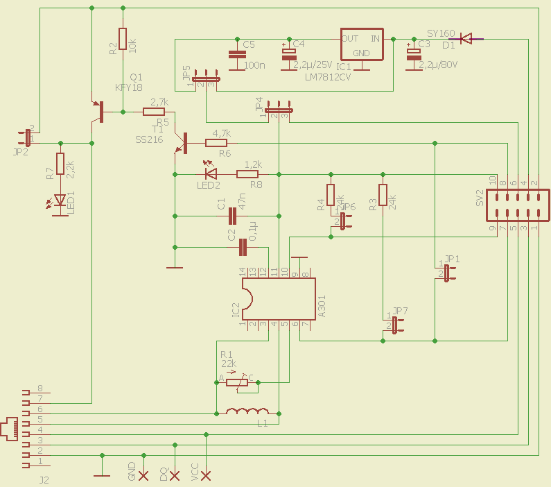

Gibt es irgendeine brauchbare, günstige (<30€) Lösung, die möglichst ein
paar Minuten vor Regenbeginn, spätestens aber bei den ersten Tropfen
einen Wecker startet, damit man schnell die Wäsche hereinholen kann?
Ich stelle mir eine Lösung vor, die z.B. mit den Daten von
www.niederschlagsradar.de arbeitet, und meinen Smartphonewecker startet,
wenn z.B. weniger als 10km von meinem Standort eine voreingestellte
Regenintensität überschritten wird. Gibt es eine solche App schon? Oder
kommt man an die Daten überhaupt per API heran? Evtl. könnte man sogar
einfach mit den extrapolierten Vorhersagedaten dieser Seite arbeiten und
wüsste ob ein Regengebiet wahrscheinlich vorbeizieht oder trifft.
Wenn das alles so digital nicht geht, suche ich einen Regensensor, der
auch bei leichtem Nieselregen möglichst in wenigen Sekunden auslöst. Die
Auswerteelektronik kann ich selbst bauen, nur ... wie kann so ein
Regensensor aussehen??

Bei Reichelt
https://www.reichelt.de/regensensor-drahtgebunden-m-152-p118916.html?&trstct=pos_0
Den Sensor (die Leiterplatte auf dem Kästchen) gab es früher mal
einzeln.
Zu dem Sensor habe ich dann die angehängte Schaltung gebaut. Herzstück
der Scaltung ist der A301 ein Initiatorschaltkreis aus der Ex DDR. Die
Kammkontakte des Sensors liegen parallel zur Spule L1. Das ganze bildet
einen Schwingkreis so das der interne Oszillator des IC's schwingt.
Durch den Regen wird der Schwingkreis bedämpft so das die Schwingungen
abreißen. Das wird intern von einem Trigger ausgewertet. Das
Ausgangssignal des Triggers kann dann am Pin 10 oder Pin7 (negiert)
abgenommen werden. Die Ausgänge sind Openkollektor. Der Rest der
Schaltung ist für Zusatzfunktionen (Beheizung des Sensors,
Temperaturmessung)gedacht. Den Spannungsregler braucht es auch nicht
unbedingt, da der IC von 5-27V funktioniert.
Das ganze ist relativ empfindlich und auch schon bei Tau an.

Patrick schrieb:
> Das bezweifele ich, da ich einen ähnlichen Sensor schon mal getestet
> habe. Da muss es schon eine Minute nieseln, bis etwas passiert.
Na dann zweifle mal weiter. Der funktioniert perfekt. Der reagiert schon
wenn das Ding anhaucht. Was meins Du wohl warum da eine Heizung und ein
zusätzlicher Temperatursensor vorgesehen ist.
Du hast die Schaltung nicht verstanden. Das Ding arbeitet mit
Wechselspannung. Der Oszillator wird mit dem Trimmpoti so eingestellt
das er gerade anschwingt. Da braucht es nicht viel (Feuchtigkeit) damit
die Schwingungen abreißen.
Aber wenn Du das so genau kennst, wirste wohl weiter mit nasser Wäsche
leben müssen.
Les Dir mal das Datenblatt vom A301 durch, dann wirst Du sehen das diese
Schaltung sehr wahrscheinlich ganz anders arbeitet, als das was Du
"getestet" hast.
