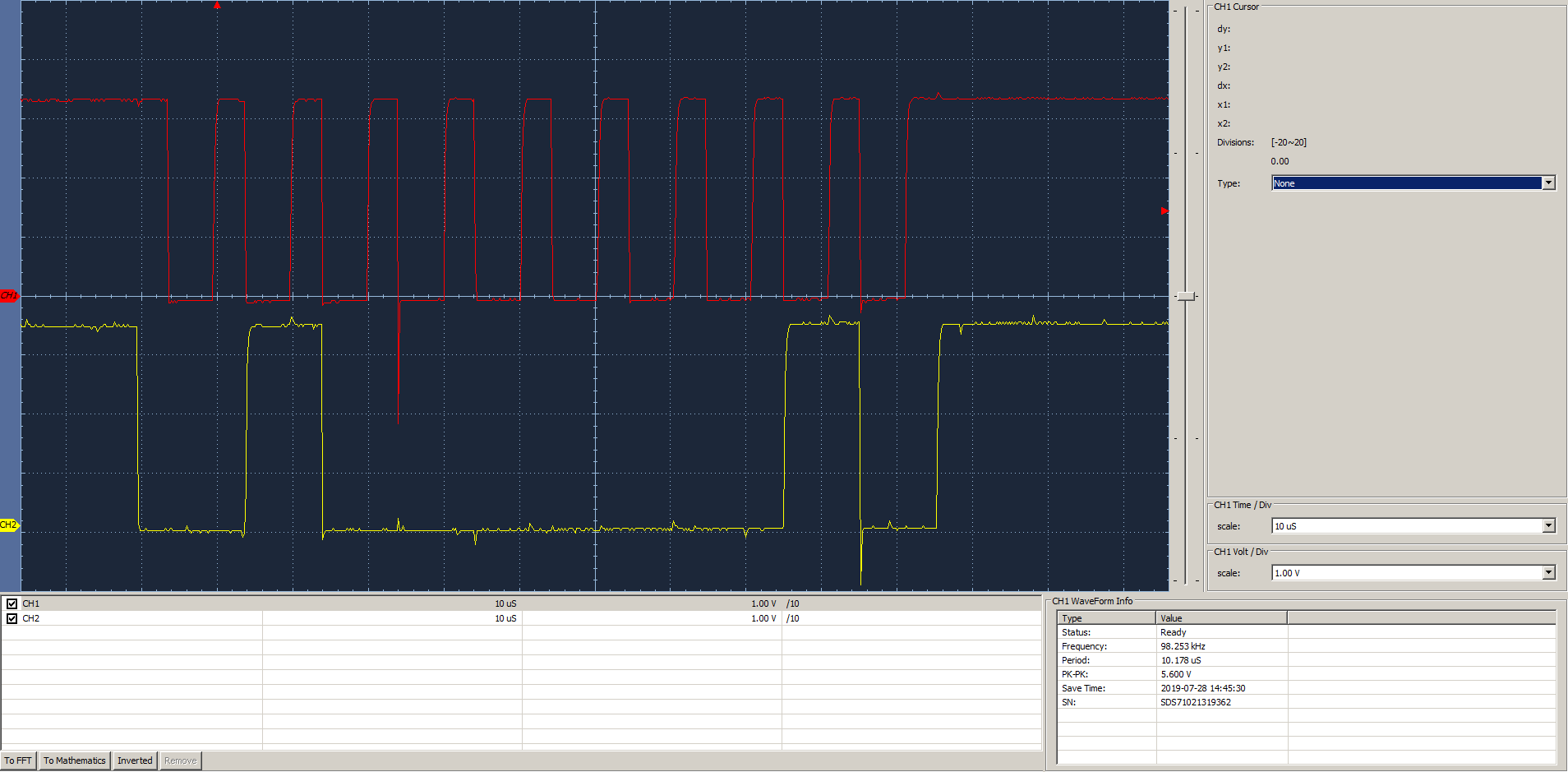

M. G. schrieb:
> Wie soll ich sie sonst beim Debuggen überwachen...?
Lokale Variablen kannst du genau so überwachen. üge sie einfach zum
Watch Fenster hinzu oder setze eine Haltepunkt innerhalb der Schleife
und zeige dann mit der Maus drauf.
#5921599
M. G. schrieb:
> Das ist die Übertragung
> der Adresse 0x40.
und mit 64d kleiner als 127 0x7f
also warum?

Stefanus F. schrieb:
> M. G. schrieb:
>> Ich interpretiere das als START - 0100 0000 ACK - STOP
> Das neunte Bit hat High Pegel, das ist ein NACK. Dein Sensor hat nicht
> geantwortet.
Danke für die Info! Das habe ich wohl falsch interpretiert... 1 = NACK,
0 = ACK.
Die Initialisierung habe ich über CubeMX gemacht. Eingestellt ist eine
7-Bit Adressierung.

Ich habe jetzt 3 Sensoren mit unterschiedlichen Pull-up Widerständen
(2k2, 4k7 und 10k) getestet.
OP #5921660
Wer lesen kann ist klar im Vorteil...
The device 7 bits address value in datasheet must be shifted to the left
before calling the interface.
Naja, eine gemeine Falle

Gast #5921663
Guter Hinweis,
dann hätte der Sensor auf die Adresse 0x80 (128) reagieren müssen.
was zu dieser Aussage passt:
> Die Abfrage wird aber bei i=128 (0x80) beendet.
