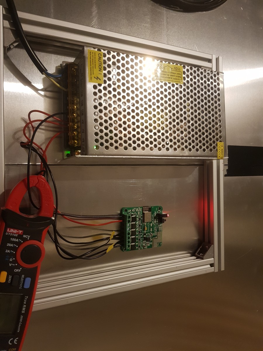

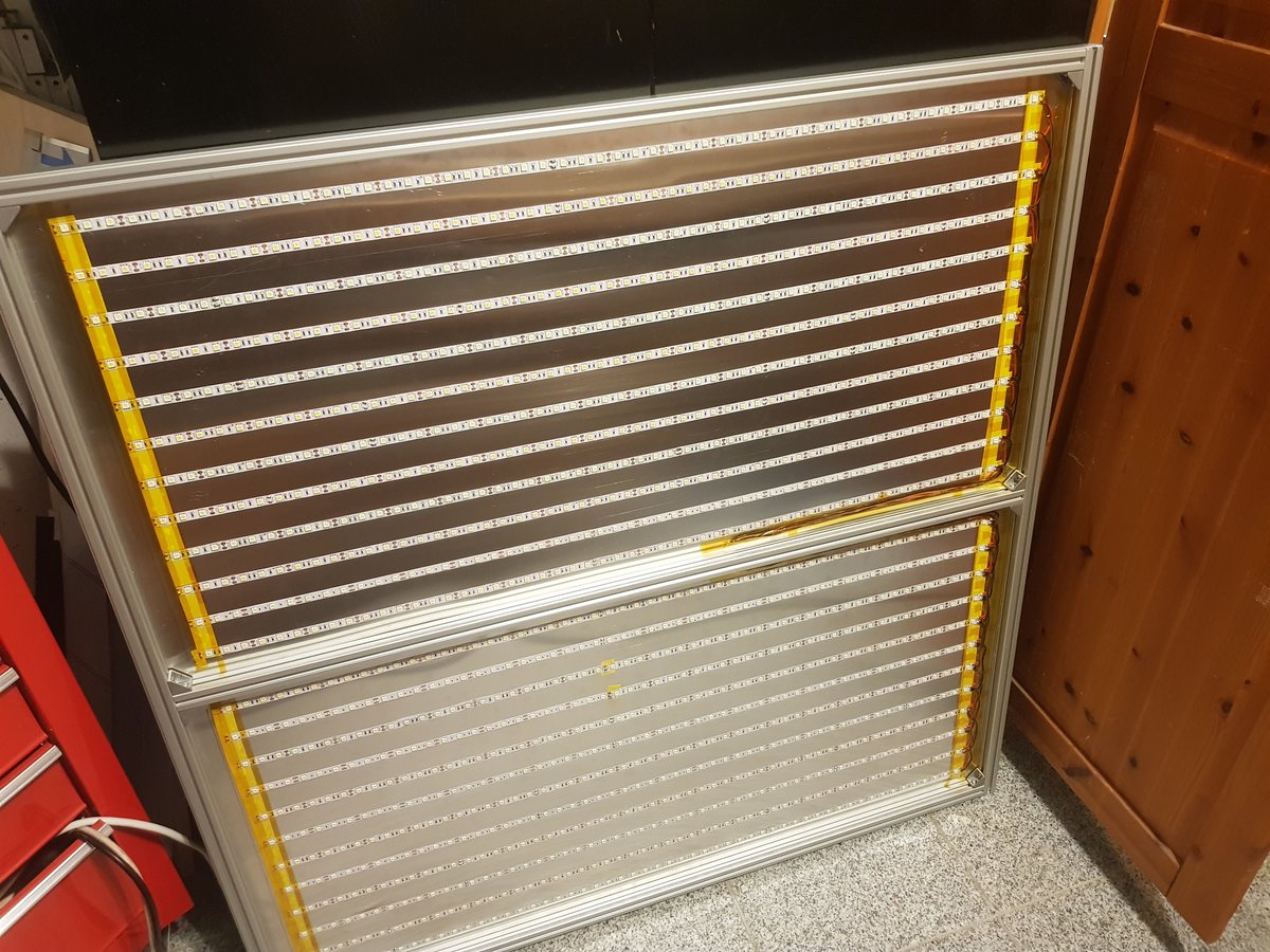

Ich hab mir einen Smart Home WiFi Led Controller bestellt. Dieser
steuert die LEDs mit 1kHz Pwm. Steuern soll dieser eine Deckenlampe mit
warmweißen und kaltweißen Led Streifen. Pro Farbe brauchen die ca 8A.
Ich wollte das ganze zuerst mit einem 12V 20A Netzteil betreiben, doch
beim Dimmen hört man vom Netzteil einen 1kHz Ton, der zu laut ist um ihn
zu ignorieren. Meine Frage nun, wie kann ich diese Lampe betreiben ohne
störendes Geräusch?
LG

OP #5929152
Jens M. schrieb:
> wohl recht groß
Wie berechne ich denn wie groß Spule und Kondensator sein müssen?
Ich hab 3 Elkos mit je 36000µF. Größer ist besser vermute ich mal?
(Einer alleine an den Ausgang gehängt verändert nichts merklich.)
Und noch etwas: Wie messe ich dieses PWM Signal mit einem Oszilloskop?
Es wird ja nicht 12V geschaltet sondern GND.
