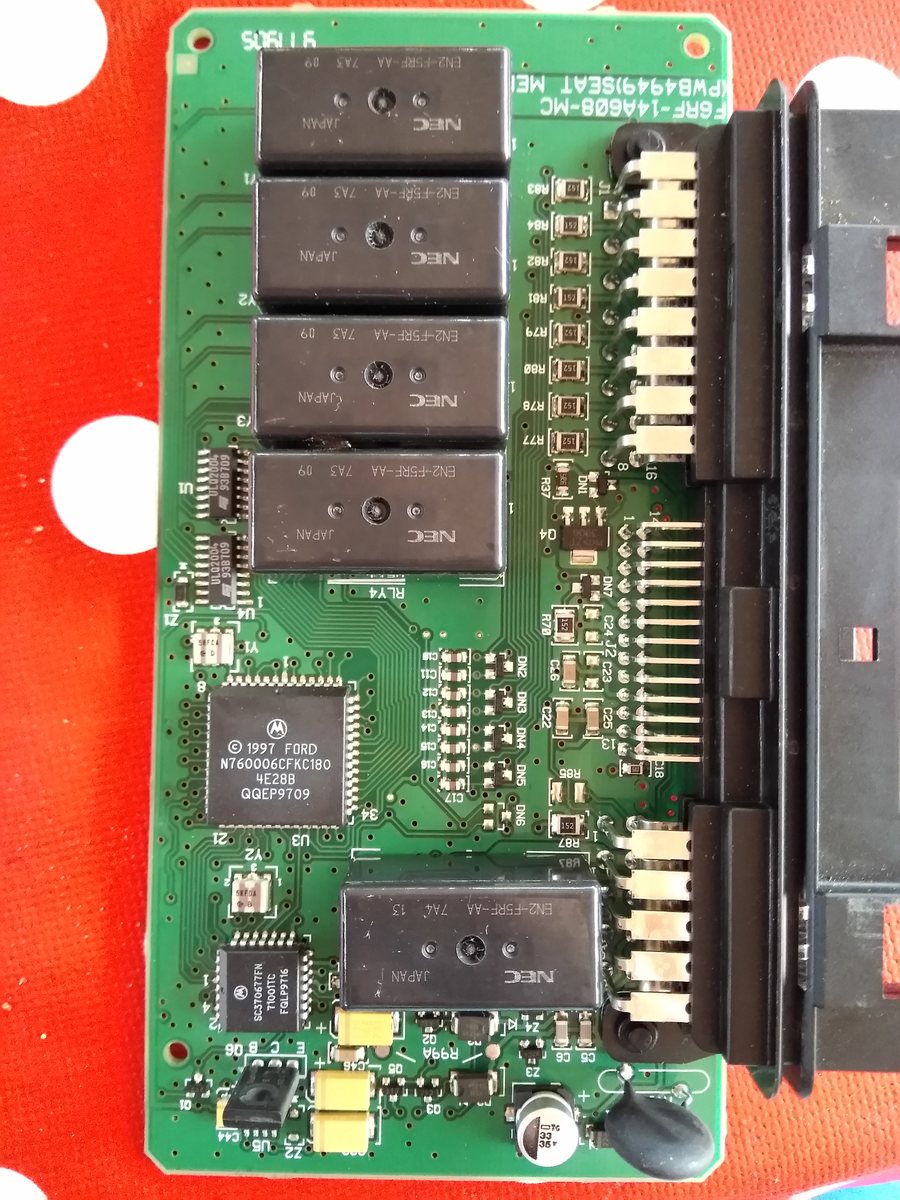

Moin,
ich habe da ein kleines Problem:
ich habe einen nunmehr 20 Jahren alten Jaguar mit einem defekten
Sitzsteuergerät.
Zunächst war es so, dass das Gerät (Fahrerseite) beim Abrufen der
Memoryfunktionen immer in die endposition fuhr.
Ein Tipp aus einem Forum war tausche Beifahrer (ohne Memory) und
Fahrermodul, sind beide gleich.
gesagt getan.
Jetzt regagiert das Gerät der Fahrerseite sehr merkwürdig:
Es reagiert normal, der Sitz lässt sich verstellen (Ohne Memory, das
geht leider nicht).
Aber nach einer Zeit der Inaktivität lässt sich der Sitz nicht mehr
bedienen, das Gerät reagiertt nicht mehr.
Trenne ich das Gerät kurz von der Stromversorgung  und stecke es wieder
an, läuft alles wieder, bis zu einer gewissen Zeit der Nicht-Bedienung
und der Zyklus beginnt von vorne.
Im Steuergerät ist ein Motorola MC68H11?? verbaut, links davon die
Relais, rechts Eprom und Stromversorgung.
Meine Vermutung ist, dass der MC in einen Standby geht und daruas nicht
wieder aufwacht.
Ich habe selbst schon mir arduino gebastelt, hatte aber immer
Schaltpläne nach denen ich arbeiten konnte.
Jetzt habe ich keine Idee wo ich suchen könnte.
Kann mir da jemand eine Idee geben wo ich angfangen soll zu suchen?
Mein erster Ansatz wäre den alten Kondensator zu wechseln, das Gerät hat
1 Elko, und sonst nur Cerko. Was meint Ihr?
Danke im voraus

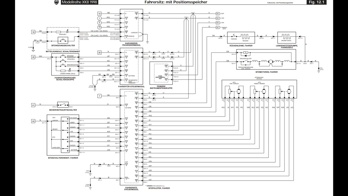

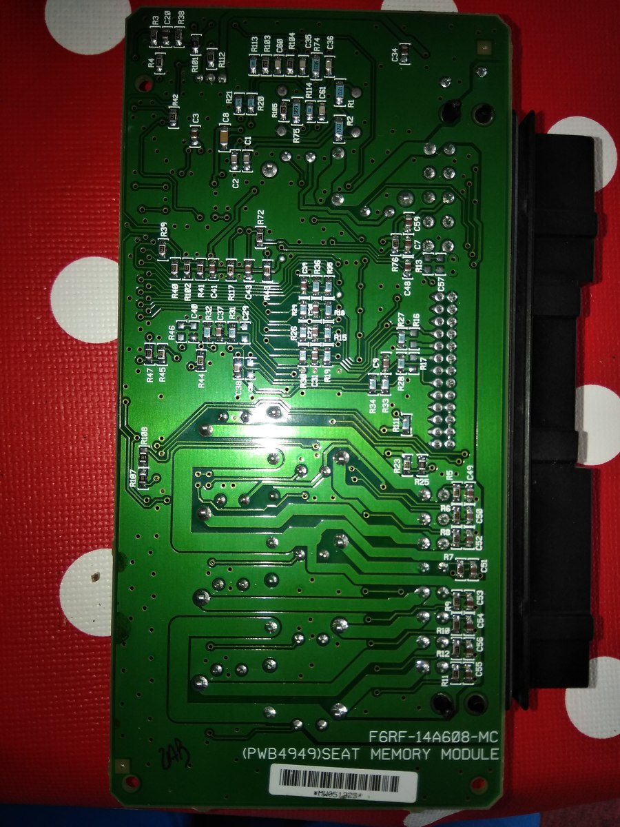

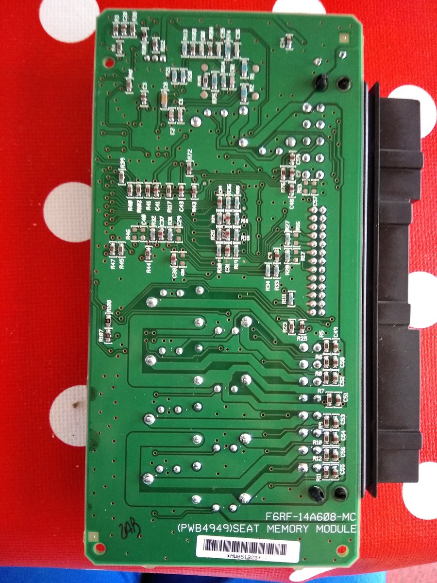

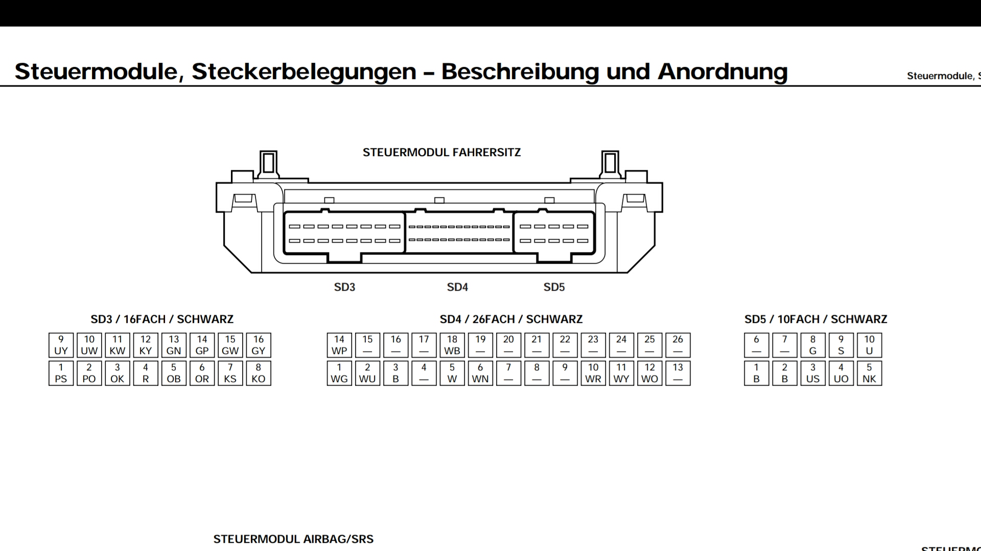

Gast #5922687
Moin,
ich habe mal ein paar Handyfotos gemacht.
Ich hoffe die sind soweit okay.
Auch habe ich die Ausschnitte aus dem Verkabelungsdiagramm eingefügt.
Der Wagen hat m.E.n kein zentrales Steuergerät.
Wenn noch was fehlt liefere ich nach.
Gebraucht gibt es mit viel Glück noch Steuergeräte, aber ich müsste das
Original Clonen.
Danke für eure Hilfe
Katja

#5925059
die Lötstellen der Relais sehen nicht sehr gut aus. Das kann zu der
Fehlfunktion führen.
Eventuell sind auch zusätzlich noch der Elko und die Tantalkondenstaoren
stark gealtert und damit auch die Stromversorgung der IC's unter Last
nicht mehr gewährleistet.
Also Relais nachlöten und Kondensatoren tauschen.
Petr

Gast #5942896
Sooooo, es gibt ein erstes Update,
ich habe mir zunächste mal das Steuermodul auf mein "Basteltisch" gelegt
und eine fliegende Versuchanordnung geschaffen. Ich hatte einfach keine
Lust ständig unter dem Sitz rum zu kriechen.
Folgendes konnte ich bisher feststellen:
1) die 5 V Versorgung bleibt immer stabil. Da passiert auch nichts, kein
Einbrechen oder ähnliches.
2) Das Sitzsteuergerät schaltet exakt nach 30 Sekunden nach der letzten
Bedienung ab. Das klingt für mich eher nach Powersave als nach defekten
Bauteil. Was meint Ihr?
3) aus diesem Powersave wacht der Prozessor nicht wieder auf. Die
Schaltsignale liegen aber am MC an. Beim Betätigen der Schalter liegen
an den entsprechenden Pins +5V an.
4) Im Powersave gehen keine Signale vom Prozessor an die Brücken.
Habt ihr noch Ideen?
Gruß Katja
(Firma: matzetronics) #5943214
Was ist denn mit dem Bus? Immerhin führt SCP und ein CAN zum
Steuergerät. Da kann es schon sein, das bei Inaktivität das Ding denkt,
jemand hat den Wagen abgestellt und legt sich schlafen.
Da solltest du am Fahrzeug nochmal messen, ob die Signale am Steuergerät
ankommen. Wäre nicht das erste Mal, das etwas den Bus blockiert oder ein
Stecker marode ist.
Gast #5943307
Moin,
ja gute Idee eigentlich, dagegen spricht jedoch das das Beifahrer Modul
am Fahrersitz eingebaut sich nicht schlafen legt. Das Fahrermodul am
Fahrersitz jedoch schon.
Ich kann die Verbindung vom Stecker innerhalb des Moduls mal messen, die
Idee finde ich gut.
Noch ein Update:
Es reicht mit dem Ozi am IRQ Pin des MC messen zu wollen um den MC
aufzuwecken und zu neuem Leben zu verhelfen.
Der SC370677 erhält an PIN 10 das Signal (Low) das ein Schalter betätigt
wurde und steuert das Signal für den IRQ Pin des MC.
Aber der IRQ-Pin bleibt auf high, müsste jedoch auf Low gehen.
Die Pull Ups habe ich schon gemssen, scheint soweit alles i.O.
