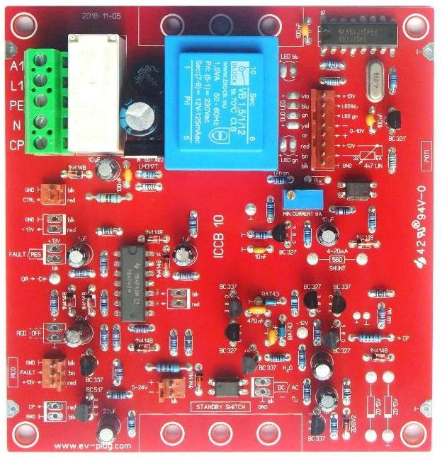

#5922260
ROT : Schön und praktisch (guter Kontrast bei Sichtkontrolle und fürs
AOI), keine Probleme im Pastendruck und bei Stegen zwischen SMD-Pads
weil Schichtstärke ähnlich gering wie grüner Lack

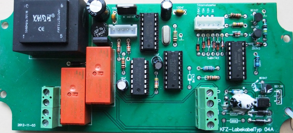

#5925516
Michael M. schrieb:
> Thomas O. schrieb:
>> ein paar Bilder würden ganz gut zum Thema passen.
> Hier ein paar Beispiele aus der Praxis. Die Vor- und Nachteile wurden ja
