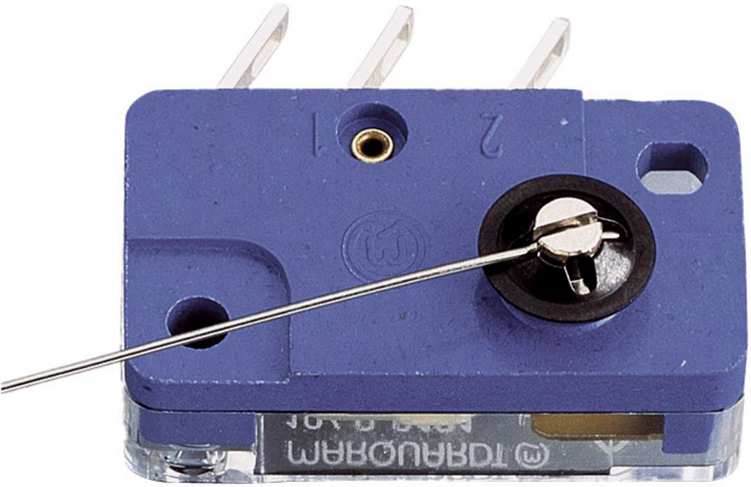

Hallo zusammen :). Mein Sohn und ich möchten eine Spardose mit automatischem Geldeinzug bauen. Die Idee ist, das der Geldschein automatisch eingezogen wird, sobald er in den Geldschlitz gesteckt wird. Dazu würde ich gerne 2 Kontake hinter den Schlitz verbauen, welche durch den Geldschein getrennt werden, sobald dieser eingeführt wird und dann der Motor läuft. Ich denke mal, das lässt sich per Relais oder mit Transistoren realisieren. Da ich aber bestenfalls ein Hobbybastler bin, wäre ich für eine Beispielschaltung sehr dankbar :). Auch Tips zum Motor wären super. Würdet ihr da ein 12V oder 6V Motor bevorzugen? Ich habe bei Amazon mal folgende Modelle rausgesucht: https://www.amazon.de/sourcing-map-STK-Elektromotor-Rundschacht-Spielzeuge/dp/B07L8F56FS/ref=sr_1_1_sspa?__mk_de_DE=%C3%85M%C3%85%C5%BD%C3%95%C3%91&keywords=motor+5v&qid=1564394524&refinements=p_76%3A225439031&rnid=225438031&rps=1&s=lighting&sr=1-1-spons&psc=1 https://www.amazon.de/KKmoon-Kugellager-Drehmoment-Ger%C3%A4uscharm-Stromversorgung/dp/B07JQ95T34/ref=sxbs_bbp_recs_sx_w_p_v0?__mk_de_DE=%C3%85M%C3%85%C5%BD%C3%95%C3%91&keywords=motor&pd_rd_i=B07JQ95T34&pd_rd_r=f437876d-a6cf-4e9c-a5a0-b83b8352e610&pd_rd_w=Zsx1g&pd_rd_wg=Dhrdw&pf_rd_p=781f5b35-c2cf-4596-87f3-1441a0a167ba&pf_rd_r=YDPG27V0ZN71NCQ0PR86&qid=1564393770&refinements=p_76%3A419122031&rnid=419121031&s=gateway Würdet ihr einen davon nehmen? Ich bin wirklich für jede Hilfe dankbar :). Viele Grüße

Nimm einfach einen Mikroschalter mit Metallärmchen. Die sind sehr leichtgängig. Wenn das Metallärmchen in den "Geldschein"-Pfad ragt, kannst Du den Motor einfach so lange laufen lassen, bis der Schein wieder weg ist. Wie beim Aktenvernichter. Nur ohne Nachlauf.
Walter T. schrieb: > Nimm einfach einen Mikroschalter mit Metallärmchen. Die sind sehr > leichtgängig. Wenn das Metallärmchen in den "Geldschein"-Pfad ragt, > kannst Du den Motor einfach so lange laufen lassen, bis der Schein > wieder weg ist. > > Wie beim Aktenvernichter. Nur ohne Nachlauf. Könntest Du bitte einen Link posten :)? Meinst Du vielleicht sowas in der Art?: https://www.conrad.de/de/p/hartmann-mikroschalter-04g01b04b01a-250-v-ac-16-a-1-x-aus-ein-tastend-1-st-1414438.html?WT.mc_id=google_pla&WT.srch=1&ef_id=Cj0KCQjwsvrpBRCsARIsAKBR_0ICQBS2x4l0wMXx9Qr3g4-ZdZSWv4pRVIBcuHVF-EZ8KOo3EkCUFiAaAlzxEALw_wcB:G:s&gclid=Cj0KCQjwsvrpBRCsARIsAKBR_0ICQBS2x4l0wMXx9Qr3g4-ZdZSWv4pRVIBcuHVF-EZ8KOo3EkCUFiAaAlzxEALw_wcB&hk=SEM&s_kwcid=AL!222!3!367270211475!!!g!! Ich bin mir nicht sicher, ob ein Geldschein genug Masse hat um den Schalter zu betätigen.
Peter H. schrieb: > Ich bin mir nicht sicher, ob ein Geldschein genug Masse hat um den > Schalter zu betätigen. Kauf dir einen Lichtschrankenbausatz oder eine Fertigplatine mit einer Gabellichtschranke. Peter H. schrieb: > Auch Tips zum Motor wären super. Da wäre erst mal interessant, wie deine Mechanik aussieht. Ich würde da aber einfach die Mechanik eines fertigen Geldscheinprüfers (landläufig "Akzeptor" genannt) verwenden bzw. umbauen.
Peter H. schrieb: > Meinst Du vielleicht sowas in der Art?: > https://www.conrad.de/de/p/hartmann-mikroschalter-04g01b04b01a-250-v-ac-16-a-1-x-aus-ein-tastend-1-st-1414438.html?WT.mc_id=google_pla&WT.srch=1&ef_id=Cj0KCQjwsvrpBRCsARIsAKBR_0ICQBS2x4l0wMXx9Qr3g4-ZdZSWv4pRVIBcuHVF-EZ8KOo3EkCUFiAaAlzxEALw_wcB:G:s&gclid=Cj0KCQjwsvrpBRCsARIsAKBR_0ICQBS2x4l0wMXx9Qr3g4-ZdZSWv4pRVIBcuHVF-EZ8KOo3EkCUFiAaAlzxEALw_wcB&hk=SEM&s_kwcid=AL!222!3!367270211475!!!g!! > > Ich bin mir nicht sicher, ob ein Geldschein genug Masse hat um den > Schalter zu betätigen. Eher so etwas: https://asset.re-in.de/isa/160267/c1/-/de/704768_BB_00_FB/Marquardt-Mikroschalter-1040.0114-250-V-AC-4A-1-x-Ein-Ein-tastend-1St..jpg?x=1822&y=1025&ex=1822&ey=1025&align=center Eine Lichtschranke wäre aber die bessere Lösung.
Lothar M. schrieb: > Kauf dir einen Lichtschrankenbausatz oder eine Fertigplatine mit einer > Gabellichtschranke. Harald W. schrieb: > Eine Lichtschranke wäre aber die bessere Lösung. Falsch! Eine Lichtschranke benötigt ständig(!) Strom und das ist bei einem mit Batterie betriebenen System eine schlechte Lösung. Einfach, ohne Ruhestrom, leichtgängig, zuverlässig, dauerhaft: https://www.pollin.de/p/miniatur-schnappschalter-ms-d-mit-zusatzbetaetiger-52-mm-420977 noch vergessen: Billig!
Peter H. schrieb: > Meinst Du vielleicht sowas in der Art?: > https://www.conrad.de/de/p/hartmann-mikroschalter-04g01b04b01a-250-v-ac-16-a-1-x-aus-ein-tastend-1-st-1414438.html?WT.mc_id=google_pla&WT.srch=1&ef_id=Cj0KCQjwsvrpBRCsARIsAKBR_0ICQBS2x4l0wMXx9Qr3g4-ZdZSWv4pRVIBcuHVF-EZ8KOo3EkCUFiAaAlzxEALw_wcB:G:s&gclid=Cj0KCQjwsvrpBRCsARIsAKBR_0ICQBS2x4l0wMXx9Qr3g4-ZdZSWv4pRVIBcuHVF-EZ8KOo3EkCUFiAaAlzxEALw_wcB&hk=SEM&s_kwcid=AL!222!3!367270211475!!!g!! Ja, genau. Er benötigt nicht genügend Masse. Nur genügend Steifigkeit. Er wird ja von der Gegenseite des Schlitzes gegengehalten. Guck Dir mal den Mechanismus in einem elektrischen Aktenvernichter an.
