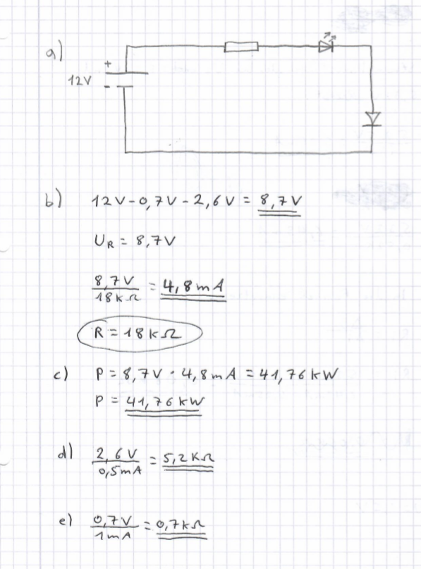

Also wenn ich beide Dioden in Reihe schalte über einen gemeinsamen
Vorwiderstand fließt durch beide der selbe Strom: fail!
Wenn ich beide Dioden parallel zur Spannungsquelle betreiben möchte,
brauche ich zwei Widerstände: fail.
Lösung: nicht lösbar mit diesen drei Bauteilen.

Jonas F. schrieb:
> Könnt ihr mich bitte korrigieren
Klau nicht die Lösunv vom Nachbarn.
Wie kommst der auf 4.8mA ?
Eine rote LED hat nicht 2.6V Spannungsabfall, sondern an eurer Schule
wohl 1.9V.
Wohin fliesst der Strom, wenn an der Schaltung ein 0.7V Verbaucher und
ein 2.6V Verbraucher angeschlissen sind.
Würde nicht auch 1.6mA Gesamtstrom reichen ?
Wären 100mA Gesamtstrom wirklich zu viel ?
#5922497
d) 2.6 / 0.0005 = 5.2k
e) 0.7 / 0.001 = 700 (hab kein Ohmzeichen)
a) stimmt schon, also die 0.7V sind massebezogen nur die Diode und die
2.6V Diode+LED
b) wo kommen plötzlich diese 18k her? Eigentlich sollte man doch im
Datenblatt schauen, bei welchem Strom  die LED 1.9V spannungsabfall hat
und damit den R ausrechnen.
Gast #5922504
Leute Leute, da wird mir Angst und Bange. Die Aufgabe ist schon so
schlampig formuliert, dass ich mich weigern würde sie zu lösen. Wer hat
das geschrieben? Ein Berufsschullehrer aus der Frisösenklasse?
1. Für eine Elektronikschaltung soll...
   a) Entwicklen sie die Schaltung.
Aha. Welche Schaltung genau?
2. ... eine rote LED...
Aha. Welche LED genau? Standard/LowCurrent? GaP/GaAsP? Haben alle
verschiedene Spannungen. Welche LED hast du angenommen, und wo steht
das?
Zu Deiner Lösung:
- Wo wird gesagt, dass die 12V aus einer Batterie kommen?
- Zeichnest du die Spannungspfeile noch ein, oder müssen  wir raten?
- Wie kommst du auf die 18kOhm? Gibts da vielleicht ne Formel dafür? Wo
steht die?
- Wie um alles in der Welt kommst die auf Kilowatt?
- Grundsätzlich: Formel aufschreiben, Zahlen einsetzen, ausrechnen und
Ergebnis hinschreiben. Dabei die Einheiten mitschleppen
Abgesehen davon ist deine Schaltung falsch. Du erzeugst damit 0.7V und
3.3V, wenn du von einer Nennspannung von 2.6V der roten LED ausgehst.
Oder 2.6V und -0.7V, jenachdem, wo du das Bezugspotenziel anlegst. Außer
du nimmst eine LowCurrent-LED mit U=1.9V, dann stimmt die Schaltung,
aber deine Rechung in b) ist falsch.
Gast #5922579
Die Schaltung, die Jonas skizziert hat, ist schon weitestgehend richtig,
wenn man annimmt, dass die LED über einen weiten Strombereich ca. 1,9 V
konstante Vorwärtsspannung hat, ebenso wie die Si-Diode mit 0,7 V in
Stein gemeißelt angenommen wird.
d) und e) sind trivial.
Normalerweise wählt man ein Querstromverhältnis von 3 bis 5.
Also sagen wir: Strom durch die Si-Diode I_Si = 3 ... 5 mA
Strom durch die LED: I_LED = I_Si + I_0.7V = (3 ... 5 mA) + 1 mA = 4 ...
6 mA
Die 0,5 µA Belastung der 2,6 V-Spannung kann hier vernachlässigt werden
(Qerstromverhältnis q = (4 ... 6 mA) / 0,5 mA = 8 ... 12 > 3 ... 5)
jedoch nicht für den Strom durch den Vorwiderstand:
I_Rv = I_LED + I_2.5V = (4 ... 6 mA) + 0,5 mA = 4,5 ... 6,5 mA
U_Rv = 12 V - 2,6V = 9,4 V := const
R_v = U_Rv / I_Rv = 9,4 V / (4,5 ... 6,5 mA) = 2088,9 ... 1446,2 Ohm
Als Normwert aus E12 eignen sich daher 1,8 kOhm und 1,5 kOhm.
Verlustleistung: P = U²/R = (9,4 V)² / 1k8 bzw 1k5: 49 mW bzw. 59 mW
Es geht bei dieser Aufgabe eben nicht darum, Werte stupide auf 17
Nachkommastellen ohne Plausibilitätskontrolle zu berechnen (siehe die 41
Kilowatt), sondern geeignete Annahmen zu treffen, die eine
näherungsweise Lösung ermöglichen und das sogar weitestgehend ohne
Taschenrechner.
Immerhin steht da nicht, dass die LED bei bei 20 mA betrieben werden
soll, wie 1974. Bin ja schon froh, dass die Dioden tatsächlich "D"
heißen und nicht "V" oder gar "-R".
Vermutlich muss man vorher wissen, was der Lehrer sonst noch im
Unterricht eingeführt hat.
Für mich hat die LED eine Uf von 1,9V und das Ganze ist, wie Jonas schon
(wenn auch etwas ungünstig) skizziert hat, eine Reihenschaltung aus
470Ohm-Widerstand (grob geschätzt, um auf etwa 20mA zu kommen, für die
vermutlich die Uf der LED mit 1,9V spezifiziert ist), der roten LED und
der Diode.
 12V --.
      470R
       o--------------------------------------
       V => LED rot, Uf ca. 1,9V
       |                                      | 2V6
       o---------------------------           |
       |                            |         V
       V Si-Diode, Uf ca. 0,7V      | 0V7
       -                            V
  GND -o--------------------------------------
Und mit dieser Schaltung können alle Teilaufgaben gelöst werden.
