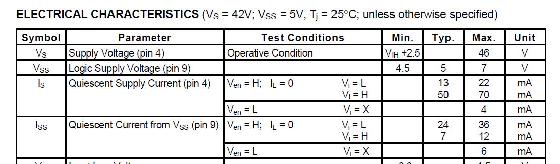

Dem DB nach reicht 4.5V für den Logikteil aus und Vlogik+2.5, also 7V
bei 4.5V Logik Supply. Unter 7V darf also dem DB nach die Versorgung des
Motorteils nicht sinken.

Ein Arduink läuft mit 4.5V eigentlich auch nicht, man kann aber den
Spannungsregler umgehen, dann bestehen Chancen dass er zumindest
oberhalb 3.€V geht.
Wenn dann aber Fehlfunktion und Programmausfälle auftrten: beklage dich
nicht bei anderen, sondern veisse dir selbst in den Arsch.
L298 und Arduino gemeinsam an eine Quelle mit 7V zu hängen wäre
Datenblattkonform für beide und den Motor.
