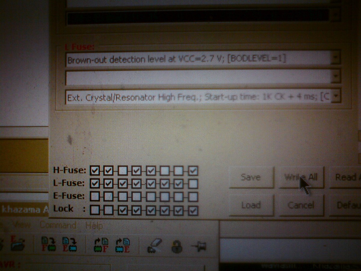

ich kriege irgendwie den Quarz (12 MHz) nicht an meinem Atmega8 zum
laufen. Ich verwende einen USBasp von ebay. Jedesmal wenn ich die Fuses
verstelle, kann ich den µC nicht mehr programmieren. Abhilfe schafft ein
Tiny mit Wackelpin, der dann an XTAL1 geklemmt wird. Ich habe die
Vermutung, dass ich dass Datenblatt nicht richtig lese, bzw. mir das
Programm Khazama etwas anderes anzeigt (Fusebits). Vielleicht macht mir

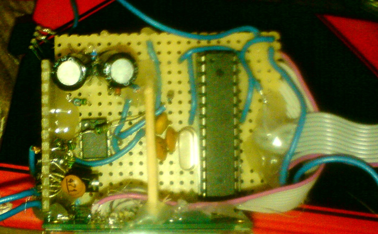

die Hitze auch den Kopf dicht. Aufbau ist auf Streifenraster. Quarz ist
3mm weg vom µC und an XTAL1 und XTAL2 angeschlossen. Streifenraster sind
kurzgehalten und hinterm Quarz bzw. den C's getrennt. (wenig Antenne)
Zwei 22pF Kondensatoren sind auch nach Ground geschalten. Eigendlich
habe ich das schon dutzende mal hinbekommen. Nur habe ich in den letzten
2 Jahren kein Mega8 mehr benutzt und somit vielleicht einer falschen
Routine verfallen.
Wollte nur mal ein WE Miniprojekt machen. (L-Meter) Display ist an PORTC
und an T0 ist ein anderer Oszillator (zum Induktivität ermitteln).
Diesen habe ich aber Stillgelegt, um dort einen Fehler auszuschließen.
Mit dem Oszi messe ich zwischen GND und XTAL1...nix. Und zwischen XTAL1
und XTAL2 messe ich so, als würde XTAL2 sehr Hochohmig -> Netzbrummen.
Von GND nach XTAL2...nix.
Ich hoffe ihr könnt mir helfen?

von Karl M. (Gast)
Hallo Knirps,
ich verwende in der Regen den http://www.engbedded.com/fusecalc/.
Es ist nicht immer das Eine, keiner weiß wie deine Hardware aufgebaut
ist!
Da können viele weitere Dinge ausschlagebend sein.
Hast Du die parallelen Kondensatoren berechnet und kennst die
Lastkapazität deines Quarzes?
Dein Titel, zeigt, dass Du evtl. noch etwas Wissen aufbereiten müsstest.
Im Anhang die Einstellungen, so wie ich es machen würde, wenn die
Hardware zum Quarz passt.
von S. Landolt (Gast)
Laut Datenblatt sollte bei 12 MHz 'CKOPT' im Fuse High Byte programmiert
(also '0') sein.

von Peter D. (peda)
Die 1M verschieben den Arbeitspunkt, Du mußt mit Tastkopf 10:1 messen.
Und CKOPT enablen.

CHOPT ändert nichts.

Zum Foto:
Der linke Teil mit dem LC-Oszillator und dem OPAMP sind Stillgelegt
(Opamp Spannungsfrei und LC-Schwinger ohne angeschlossenes L)
Die Kapazitäten am Quarz sind entgegen meiner obrigen Angabe 2x27pF
(sorry). Direckt hinter den Lötbeinchen auf der Unterseite ist die
Leiterbahn durchtrennt (auf höhe des Displaystützenden Streichholzes).
Der ganze Aufbau sieht etwas vermurkst aus, weil ich wegen der
Fehlersuche 30x rumgelötelt habe. Der 8 Beiner links oben ist mein
Hilfstaktgeber (1,6 MHz), den ich bei bedarf an XTAL1 anschließe um zu
fusen. Funktioniert ja auch nur ohne nicht ):
Ich habe vor Jahren ein paar 12 MHz Quarze und diese 27pF Kondensatoren
gekauft. Bisher liefen sie überall, hier ja auch schonmal.

Soo... ich habe einen brand-new 12 MHz Quarz eingelötet und siehe
da...nix. Dann habe ich die 27pF kondensatoren ausgelötet und siehe
da...geht !! Man muss dazu sagen, dass die Beinchen am neuen Quarz noch
ungekürzt sind. Hab jetzt trotzdem noch die 22pF eingelötet die ich noch
da hatte und läuft immer noch !!
Hätt ich ja mal selber noch nen bissel probieren sollen...
Danke für eure Mühe.

von Manfred (Gast)
Kniprs schrieb:
> Im übrigen habe ich mal probiert an einer anderen funktionierenden
> Schaltung den XTAL am Oszi anzusehen. Habe ich nicht hingekriegt.
Ich schon: Direkt an der Spitze vom Tastkopf 470kOhm. Dann stimmt zwar
der Pegel nicht mehr, aber man stört den Quarz nicht mit der Kapazität
des Scopes.
