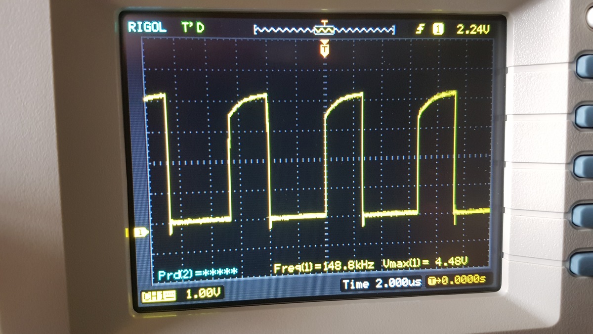

bei meiner "CNC" Fräse ist der CRT-Monitor ausgestiegen, nachdem ich das
Forum durchstöbert habe muss ich leider doch eine Frage einstellen da
ich nicht wirklich weiter komme.
Mein Plan war einfach den Monitor zu tauschen, wozu ich mit dem
Oszilloskop mal die Signale gemessen habe. Jetzt ergibt die Messung beim
BAS-Signal und bei Hsync eine Frequenz von 148 - 150 kHz und Vsync hat
1.17 - 1.19 kHz.
Diese Frequenzen sind doch jenseits von Gut und Böse oder?! Da hat doch
der Kontroller NCR 50 einen Schuss weg. Hat hier vielleicht jemand einen
Tipp für die Fehlersuche.
Vorab schon mal danke...

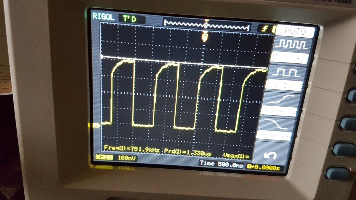

-- Nachtrag: Der Zeichentakt scheint eher bei 750 kHz zu liegen,
jedenfalls legt das das eingezeichnete Diagramm an "MP5" (rechts neben
dem Schieberegister) nahe. Vielleicht sind die Zeichen ja auch nicht 8
Pixel breit; "lesbar" wäre auch eine 5x7-Matrix in einem 6x8-Rahmen.

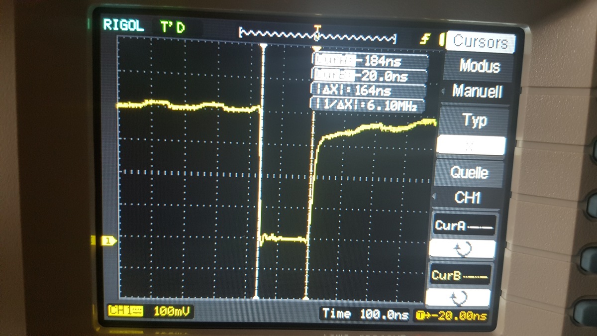

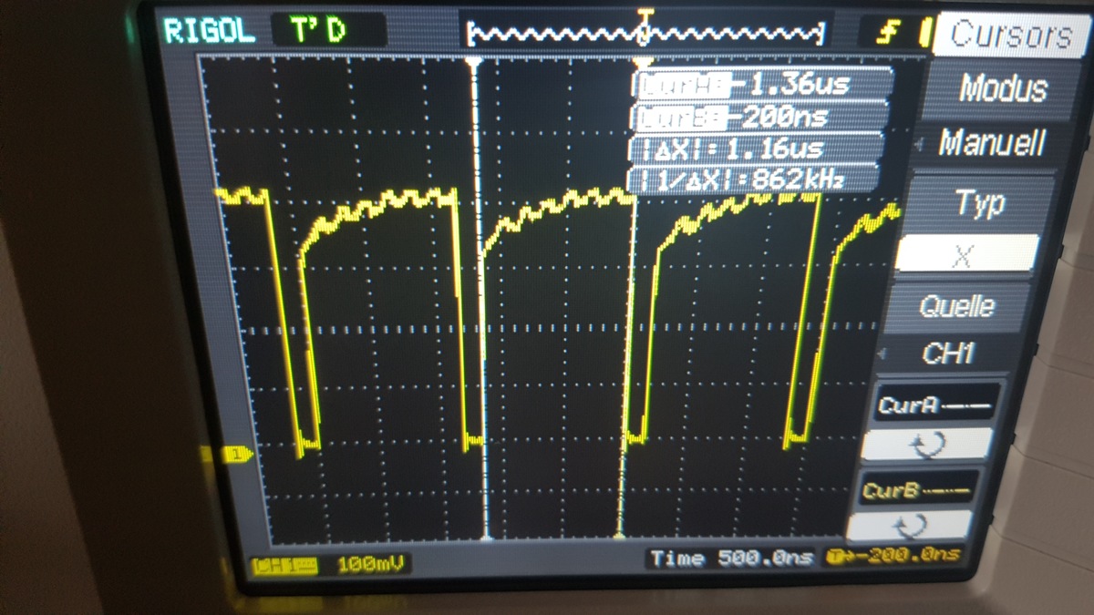

Hallo, ich hatte heute wieder mal Zeit die neuen Messungen
durchzuführen.
Man sieht es auf dem Bild des Schaltplan evtl. etwas schlecht, aber das
Ding arbeitet mit 6 MHz (siehe Messung MP6). Daraus ergibt sich beim 1/8
Zeichentakt eine Frequenz von 750 kHz wie Rufus es schon vermutete und
die Messung es bestätigte.
Die Zeiten beim MP5 (t1/t2) stimmen nach meiner Interpretation auch,
aber beim Messen der PINs 39 und 40 am 6845´er kommen die gleichen Werte
wie am PIN 2 und 10 des Flachkabels.
Ist es nun schon der Zeitpunkt, wo man davon ausgehen kann das der
MC6845P einen Schuss hat? Oder sind hierzu noch weitere Messungen
notwendig?
Vielen Dank schon mal, ich glaube (hoffe) das es schon ein guter Schritt
nach vorne war.

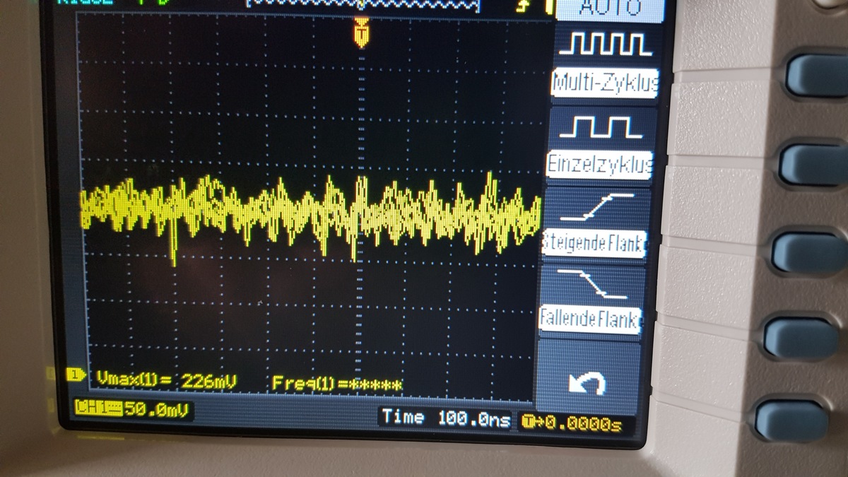

von hinz (Gast)
Schau dir mal D0...7 am 6845 an, wenn da was klemmt wird er falsch
initialisiert. Im Vergleich der einzelnen Datenleitungen sieht man das
meist gut.
von Werner Jungbauer (Gast)
Was soll da ankommen? Ich bekomme keine stabile Frequenz nur eine
Spannung von 160 - 180 mV abundzu bis 250 mV.
von Werner J. (Firma: Bauunternehmen) (wernerjungbauer)
Ich hab jetzt nochmals den Pin 12 beim IC16 (74LS161) und am Pin 21 des
IC10 (MC6845P) gemessen da die letzte Messung etwas gestört aussah.
Beide Messungen ergaben 750 kHz.
Die D0 bis D7 Eingänge rauschen nur mit ca. 250 mV dahin. Bin ich da
schon richtig, dass ich hier High- und Low-Pegel messen müsste (0-0,7 V
und 2,4-5V)?!

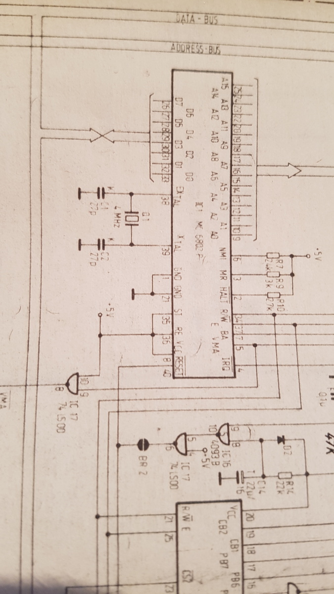

Anbei der Schaltplan des Master-Prozessor NMP50
Ich messe heute mal den DATA-BUS auf der Hauptplatine.
Danke...
von hinz (Gast)
Und den CNTL-Bus. Da wird wohl schon E und/oder VMA fehlen.
VMA geht bis zum IC17 (74LS00) mit High hin, danach ist Schluss. E geht
bis zum IC1 mit High hin. Beide BUSse haben Vmax bis 250mV
Der Bus schwingt zwischen ca. 50 und 250 mV, die abgenommenen
Versorgungsspannungen hatten alle 5 V. Der Quarz hat auch genau 4 MHz
nur den Reset-Pin habe ich nicht abgenommen.
Was mir aufgefallen ist, ist das die Fehler Led 1 (Schaltplan Mitte
unten) leuchtet. Diese hat Kontakt zu allen einzelnen Karten. Kann diese
Schaltung alles lahm legen?
Viele Grüße, Werner
von hinz (Gast)
Ich würde sagen nein.
Prüfe noch Reset.
von void (Gast)
Ich kann nicht erkennen was abgeschaltet wird, aber immerhin wird
zusammen mit der Fehler LED 1 durch Transistor T2 das Signal
"Fehlererkennung" (besser sollte es mit Fehler-Signalisierung benannt
sein) an Steckkarten K4 und VG1 1 bis VG1 8 weitergegeben.
Könnte aber auch nur ein Folgefehler hiervon zu sein:
Wenn /VMA am Ausgang von IC17 dauerhaft Low hängt
und Adressleitungen A14 und A15 auf High hängen,
dann liefert IC2 (1-aus-4 Dekoder) an Ausgang 2Y3 (pin 9) Low. Dies
entspricht der Bedingung um Fehler LED1 einzuschalten.
Also prüfe doch nochmal einmal den Adress- und Daten-bus an IC1 ob
wirklich alle Signale gehen (und da ankommen wo sie sollen). Und warum
/VME hängt.
