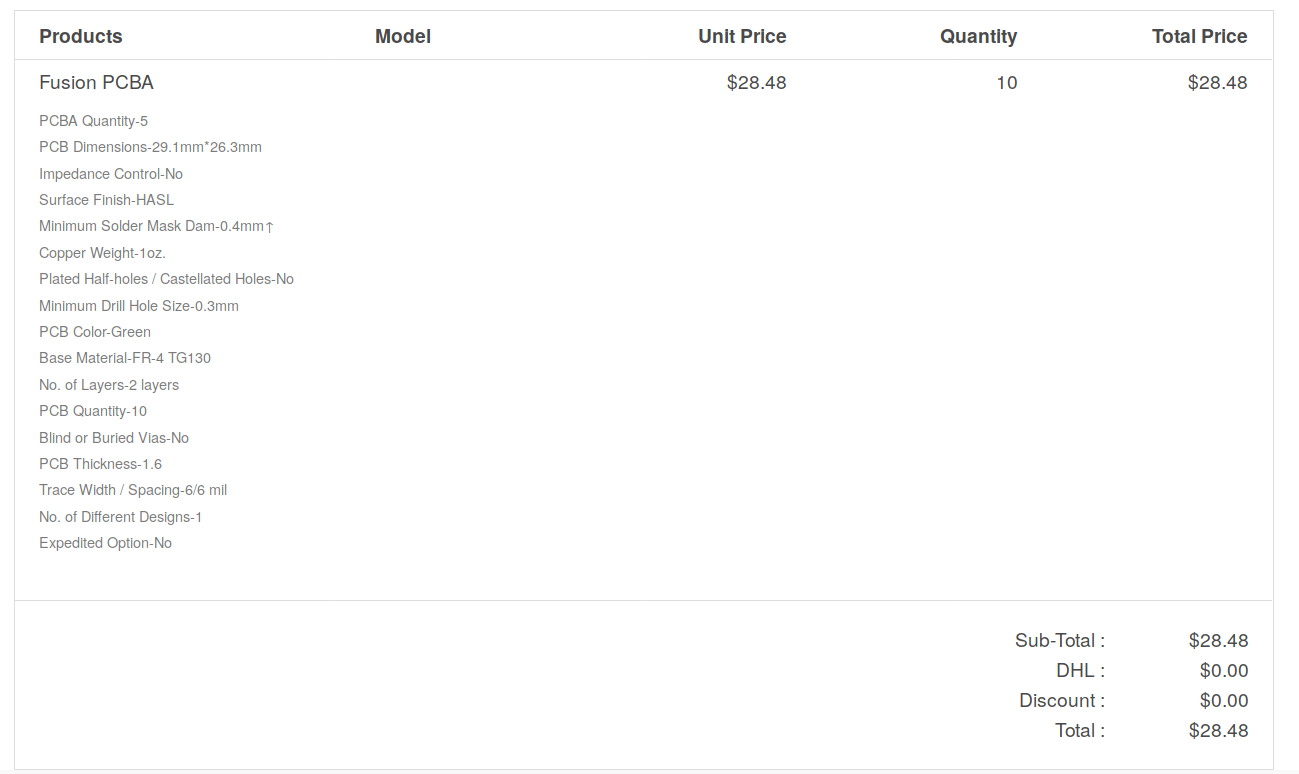

Mikro 7. schrieb: > Imho wird Ware+Versand besteuert/verzollt. Der spezielle > Warenwert/Versandwert ist nicht relevant, nur die Summe. Präsentiere den > Zahlbetrag (bspw. Überweisungsbeleg) auf die "Gesamtkosten". Normalerweise ja, aber nicht wenn die Versandkosten 0 sind. Um es mal technisch zu schreiben: if (ausgewiesene Versandkosten im Rechnungsbetrag > 0) { verzolle(Rechnungsbetrag) } else { // Siehe "Durchführungsverordnung (EU) 2015/2447" Artikel 138 verzolle(Rechnungsbetrag + fiktive Versandkosten) } Ich habe mal einen Ausschnitt der Rechnung für meine Bestellung beigefügt.
