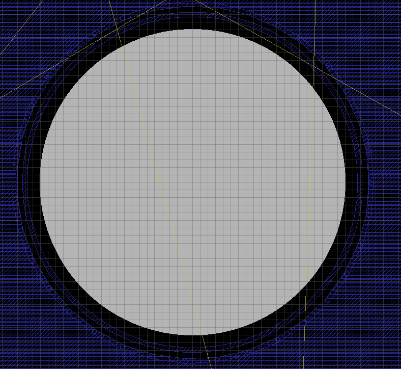

Hallo Forum,
irgendwie scheine ich gerade Tomaten auf den Augen zu haben und würde
mich sehr über euren Rat freuen.
Ich arbeite an einer 4-Layer Platine, bei der der Layer 2 (Innenlage)
ein durchgehendes Massepolygon ist.
Mittig in dieser Platine befindet sich eine 25mm Bohrung, die einfach
als Kreis im Layer 20 (Dimension) angelegt ist.
Mein Problem ist nun, dass mir der Abstand zwischen Polygon und der
Bohrung zu knapp ist. Zwar könnte ich in den Eigenschaften des Polygons
die Eigenschaft "Isolate" auf bspw. 2mm erhöhen, was den Abstand zu der
Bohrung auch entsprechend vergrößern würde, jedoch werden diese 2mm dann
natürlich auch um jedes Via eingehalten, was ich wiederum nicht
möchte...
Jetzt war mein Gedanke, um die 25mm Bohrung noch einen 27mm Kreis mit
Liniendicke 0.254 und anderem Netznamen zu ziehen.
Das bringt ebenfalls den gewünschten Effekt, aber kann/darf man das so
machen? Macht der Fertiger daraus das, was in Eagle angezeigt wird?
Im Anhang mal ein Screenshot...
Würde mich sehr über einen Tip freuen. Das Problem haben ja bestimmt
schon mehrere gehabt. ;)
LG, Michi
Probier mal, statt 27mm-Kreis ein Polygon im Layer 2 zu verwenden. Dem
gibst du in den Eigenschaften den Pour Style "cutout". Damit wird eine
Sperrfläche erzeugt, ungefähr so wie im Layer 41 bzw. 42, nur, dass so
ein cutout-Polygon in jedem Signal-Layer funktioniert.
Zum Ausgleich kann man einen Kreis nicht direkt anlegen, sondern nur als
Vieleck annähern. Oder man erzeugt ein quadratisches Polygon und rundet
die 4 Ecken ab. Die halbe Kantenlänge als Radius sieht wie ein Kreis
aus.
Wenn man die Gerber-Daten aus Eagle selbst erzeugt, sollte das
funktionieren. Ich wollte direkt die Board-Datei bei einem Hersteller
mit "e" abgegeben. Dabei wurde das cutout-Polygon falsch interpretiert.
