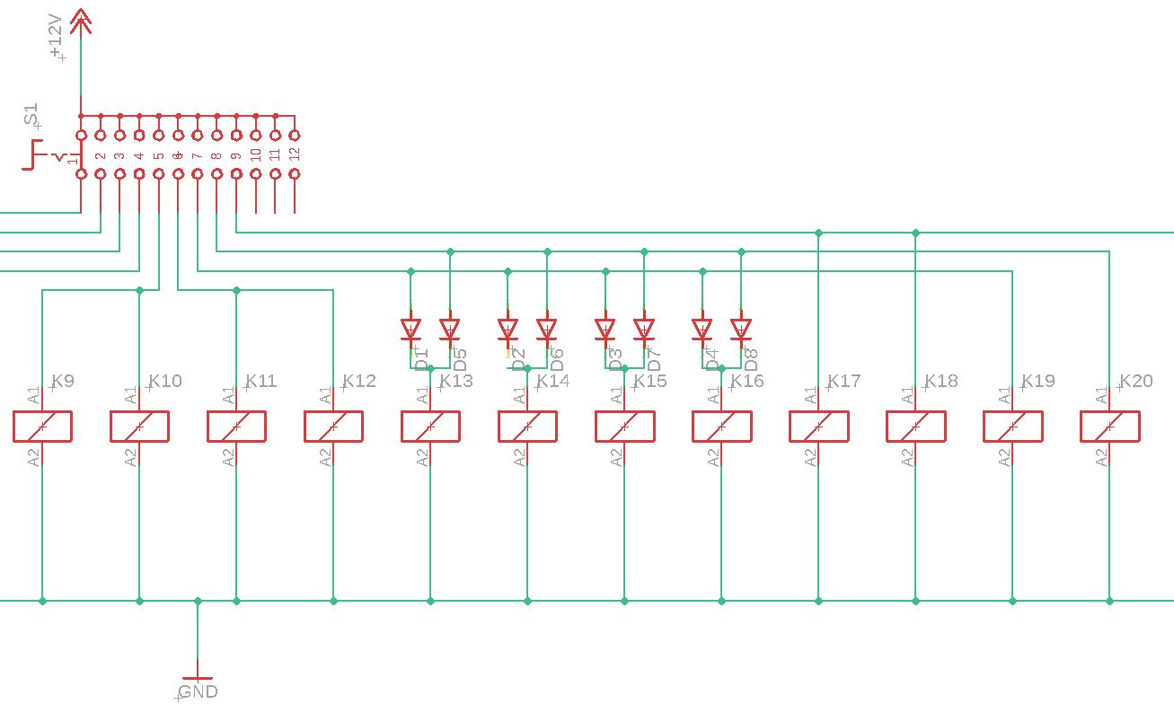

ich bin relativ neu in der Materie und wollte euch mal um eure Meinung
fragen, daher bitte nicht schlagen.
Wie ihr in dem Bild seht möchte ich mit Schalterstellung 7 folgende
Relais schalten, oder dass die Relais auf Schalterstellung 8 davon
betroffen sind.
Hierfür habe ich Dioden mit verbaut um die Rückführung zu verhindern.
Sprich:
In Schalterstellung 7 sollen K13, 14, 15, 16 und 19 geschaltet werden
und in Schalterstellung 8 K13, 14, 15, 16 und 20 geschaltet werden.
Meint ihr es funktioniert so wie auf der Schaltplan abgebildert?
Bei den Relais möchte ich auf
https://de.rs-online.com/web/p/products/4317453/ zurückgreifen, aber wie
kann ich die Dioden am schlausten auf die Hutschiene bringen?
Danke und Gruß
Ana
ohne
> betroffen sind.
Korrekt.
> Sprich:
Ja.
abgebildet
Dort sind sie denkbar schlecht angeordnet. Pack die Dioden mit ein paar
Klemmen auf ein extra Board, welches dann auf die Hutschiene geklemmt
wird.
Es fehlen noch die Freilaufdioden an den Relais.

Lothar M. schrieb:
> Warum schaltest du die K13 bis 16 nicht parallel?
> Dann sparst du dir ein paar Dioden samt Verdrahtung. Und mit 2 Dioden
> ist es ganz leicht, auf eine in der Mitte liegende Klemme zu fahren.
Gar nicht drauf geachtet. Danke
Wisst ihr ob es bei RS sole Hutschienen Dioden gibt? Leider finde ich
nciht dazu. Die von Luetze sehen gut aus, aber dort kann ich nicht
bestellen...
