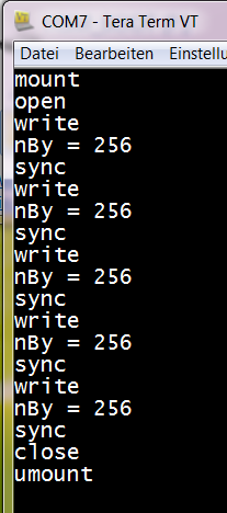

Hallo Leute,
ich bin gerade mit dem STM32F411 und USB Host beschäftigt.
Das notwendige Qullecode habe ich im STM32CubeMX erstellt.
Das FATFS wird auch mit eingebunden. Ich kann USB Sticks mounten, Files
mit f_open anlegen (öffnen) und diese auch zu beschreiben. Soweit so
gut...
Eine Kleinigkeit stört mich:
wenn der File auf dem USB Stick mit f_open , f_write angelegt und
geschriben wird, lässt er sich nicht direkt vom USB stick am PC öffnen.
Zum öffnen verwende ich HEX Editor MX.
Folgende Fehlermeldung wird angezeigt: "Datei könnte nicht gefunden
werden". Siehe das Bild...
Wenn, aber, der ezeugte File vom USB Stick auf PC umkopiert wird, lässt
er sich problemlos mit dem HEX Editor MX öffnen. Das File-Ihnalt stimmt
auch!
Hat jemand vielleicht eine Idee, was da passiert?
Habe ich FatFs falsch konfiguriert ?
PS
Wenn ich f_printf verwende und eine Testdatei datei.txt auf dem USB
Speicherstick erzeuge, lässt sich diese direkt vom USB Stick öffnen !!!

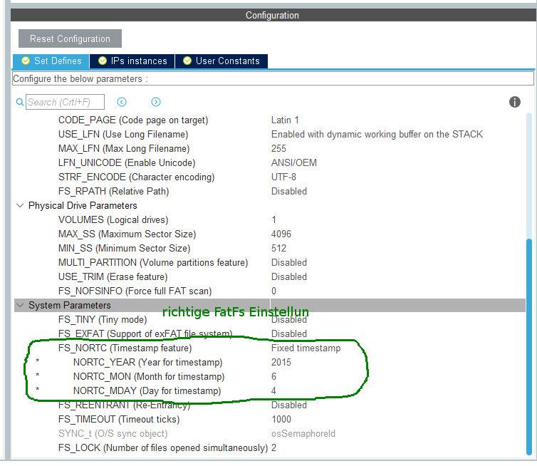

die Lösung liegt bei den richtigen Einstellungen im FatFs
Configuratiosmenu.
Der Eintrag FS_NORTC "Timestamp feature" wird als default auf Dynamic
Timestamp gesetzt. Das ist falsh, so bekommt die erzeugte datei.bin kein
Zeitstempel. Dadurch kann der Hex Edit MX ihn nicht starten.
Beim umkopieren auf die Festplate bekommt der File datei.bin eine
Zeitstempel vom Betribsystem und wird sofort vom Hex Edit MX angezeigt.
Die richtige FatFs Eistellungen sind im Bild dargestellt.
Vielen Dank an alle für eure Vorschläge !!!
