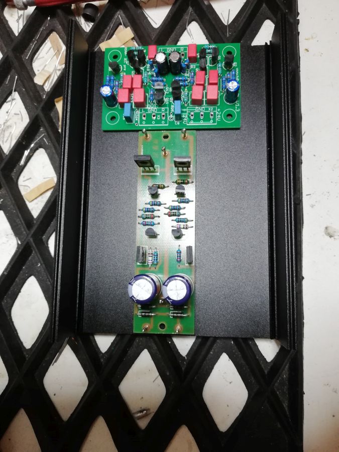

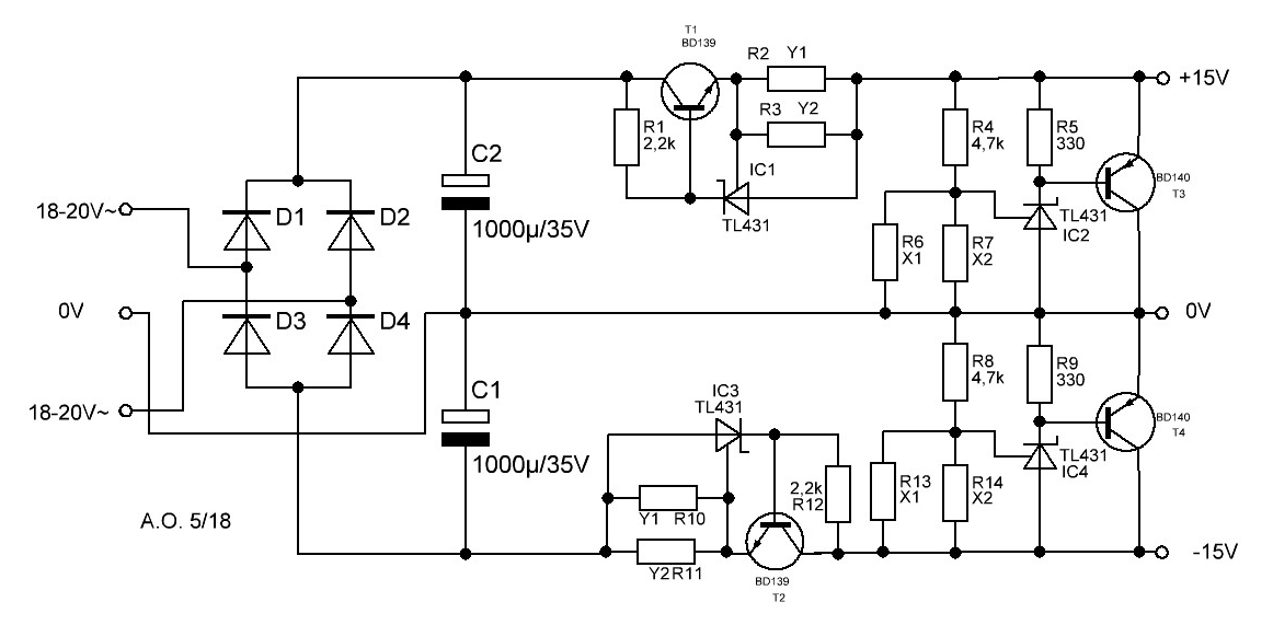

Hi! Für eine Stromversorgung von kleinen analogen Schaltungen, wie z.B.
ein Phono Vorverstärker, habe ich mir ein symetrisches Netzteil gebaut,
und dafür den TL431 eingesetzt. Die Spannung kann bis ca. +/- 35V
eingestellt werden
durch X1 und X2, was man durch parallel Schaltung von Widerständen
ziemlich genau machen kann, genau so wie der Strom von der Stromquelle,
dieser kann mit mit Y1 und Y2 festgelegt werden bis ca. 100mA abhängig
von den Kühlkörpern.
Die TL431 sind so billig zu haben, aber die kleinen Dinger sind gar
nicht so übel finde ich. Man kann damit ziemlich einfache aber gute
Parallelregler bauen, mit ein paar zusätzlichen Wald und Wiesen
Bauteilen.
Gruss Armin

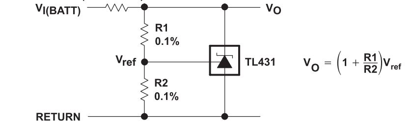

Ja, die sind ganz lustig. Die normale, billige Ausführung hat aber 2%
Toleranz. Das hast du ja gemerkt und die Abgleichwiderstände gebraucht.
Dazu kommt eine Temperaturdrift von ein paar mV über den zulässigen
Temperaturbereich. Man sollte sich nicht vom "precision" im Namen
beeinflussen lassen.

Schon wieder? Irgendwie hat es dir diese Topologie mit
Konstantstromquelle in Reihe und Spannungsregler parallel zur Last
angetan. Soll das irgendeinen praktischen [1] Vorteil gegenüber einem
normalen Längsregler haben? Ich sehe nur, daß der Wirkungsgrad im Keller
liegt.

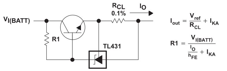

[1] ich sehe zwei theoretische Vorteile: die inhärente Strombegrenzung
und die Möglichkeit des Zweiquadrantenbetriebs. Ersteres kann ein
Längsregler auch und letzteres ist esoterisch. IMHO. YMMV.
von Armin L. (linzenich)
es ist schon klar, daß ein Parallel Regler einen schlechteren
Wirkungsgrad hat als wie ein Serienregler. Daher würde ich den auch nur
für kleine Leistungen einsetzen, und auf keinen Fall bei einer Endstufe.
In meinem Fall, zieht der Trafo ca. 2Watt aus dem Netz.
Es  gibt sicherlich noch bessere, rauschärmere Stromversorgungen als wie
mit dem TL431, wie z.B mein OP geregelter Parallelregler mit LM317
Konstantstromquelle. Jedoch ist der TL431 Regler vom Aufwand her sehr
einfach
und günstiger, auch kleiner von der Platinengröße, zu bauen.

Ich sehe da keinen prinzipiellen Unterschied. Der LM317 ist im Prinzip
das gleiche wie ein TL431 mit einem nachgeschalteten Transistor.

Ein TL431 braucht mindestens 4u7 parallel um stabil zu regeln. Natürlich
werden in diesen Esoterikschaltungen der Shuntregler an
Konstantstromquellen solche grundlegenden Schaltungsdetails
geflissentlich ignoriert.
Daß 2 Regler nacheinander, hier der Stromregler und der Spannungsregler,
auch zu sich gegenseitigem Aufschaukeln und damit Schwingungen neigen,
wenn sie nicht absichtlich strark abweichend schnell ausgelegt werden,
hat wohl auch noch niemand dieser Esoteriker je gehört.
